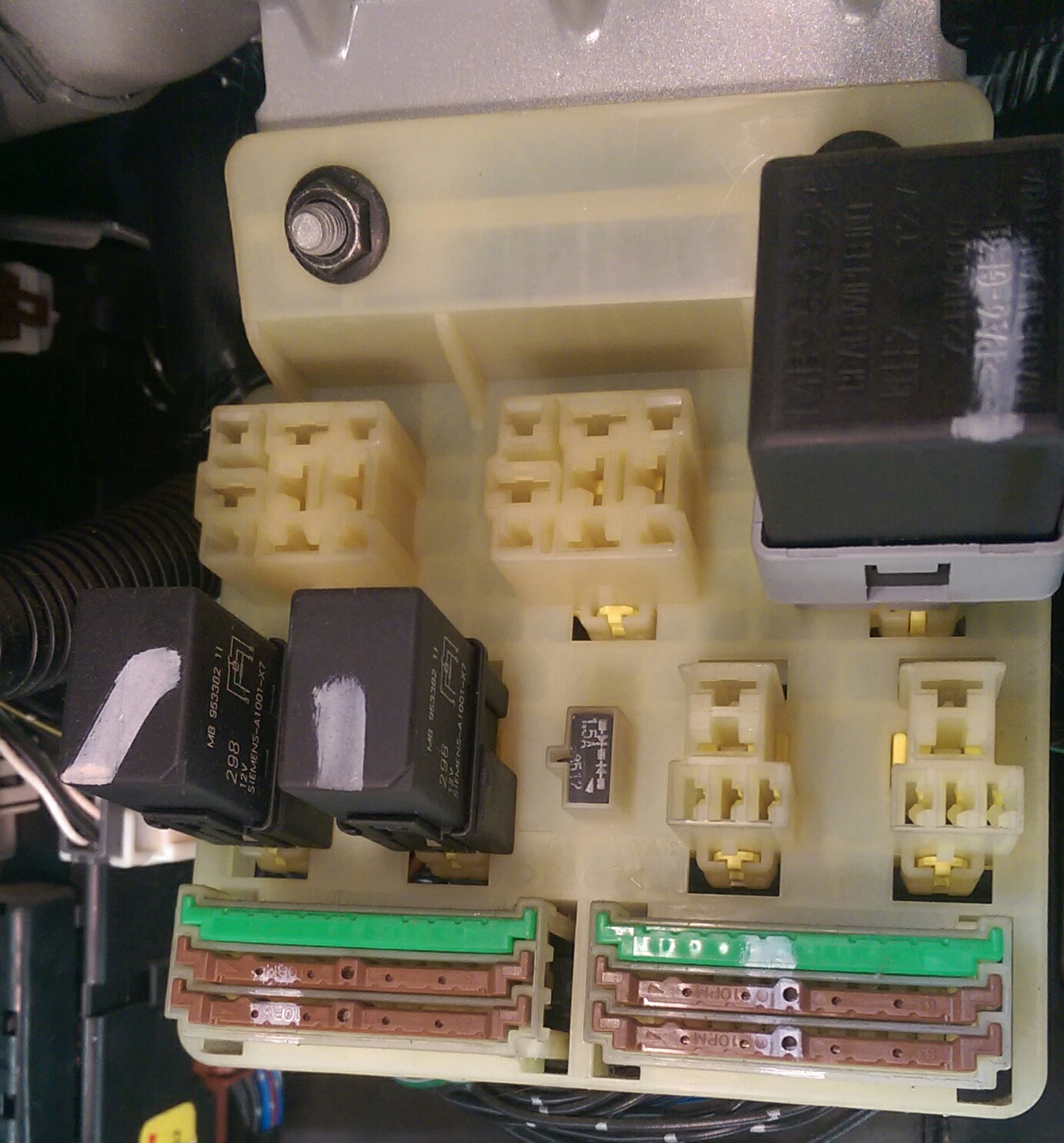

Ich wollte heute meine Zv inkl Alarmanlage verbauen und musste feststellen dass mein Zv Relais nicht auf der Platine unter dem Lenkrad ist.
der Steckplatz ist garniert belegt.
kann mir jemand sagen wo ich das Relais finden kann ?
Oder kann mir jemand den steckerbelegungsplan von dem zv schalter in der mittelkonsole sagen?
ich habe einen 1.8l gdi exe EZ: 04-1999 prefacelift
ich wollte keinen trat eröffnen deswegen hier.
Schau mal in der Mittelkonsole nach,
Untern Aschenbecher müsste ein graues Modul sein.
Kommt man da denn guten um alles anzuschließen ?
Hallo,
Ich weiss ja nicht inwie weit du deine mittelkonsole umgebaut hast, ob doppel din oder alles normal.
Ich bei mir hatte damals die blende von der mittelkonsole nach vorne abgezogen dann würde ich falls bei dir vorhanden den ablageschacht entfernen und den aschenbecher einsatz abnehmen.
Da dahinter unten sollte eine kleine graue box zu sehen sein welches dein zv modul ist.
Dieses kannst du dir leicht nach oben ziehen da es nur mit 2 plastikklammern in einem halter liegt und solltest so ohne probleme deine kabel anschliessen können.
Habe damals bei mir alles so gelassen und nur das auf und zu signal an beide kabel dafür angeheftet (stromdieb) sodas die schliessfunktion per schlüssel noch gegeben ist.
und keine sorge ich hatte dieses relais auch nicht vorhanden bei mir.
