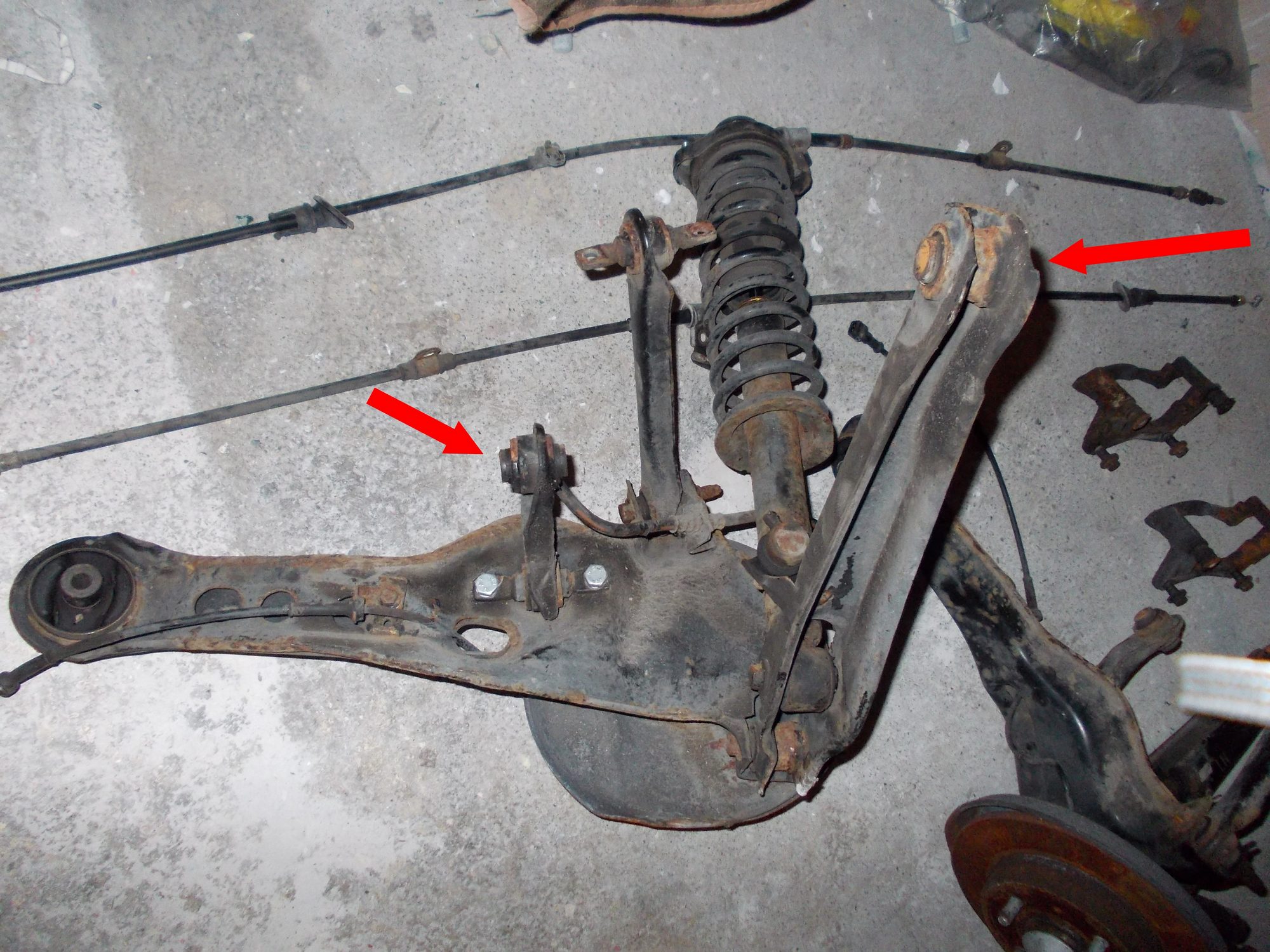

Also, bei normalen Fahrwerken kann man den Sturz wie Furious schon sagte mit den Uniball-Domlagern (zB von K-Sport) einstellen, aber NUR vorne.Wenn man teure Fahrwerke drinne hat, wie zB. Das KW Gewinde, da kann man den Sturz per Exzenterbolzen am Dämpfer einstellen.
Für hinten sind die Domlager von K-Sport nicht verstellbar.
Aber das brauch es auch nicht, weil die Carisma Hinterachse einen integrierten Sturz + Spurversteller hat. Auch mit Exzenterbolzen.
Hab mal ein Bild Angehängt von meiner Hinterachse, wo ich die frisch vom Schrottplatz geholt hatte.
Die Roten Pfeile zeigen die Stellen, wo der Exzenterbolzen durch geht. Ich kann nach bedarf auch noch ein Bild vom Bolzen hochladen. Hab ja noch Neu bestellte Bolzen für die Hinterachse zu liegen...
