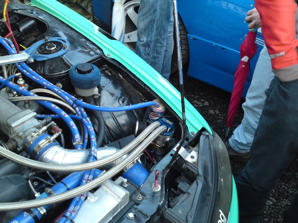

ich hab grad bisschen alte bilder vom 24h-rennen aufm nürburgring durchstöbert und da bin ich auf ein bild vom motorraum einer silvia gestoßen und hab mich gefragt, was das für ein rohr ist, was nach oben geht und was die blaue "kappe" davor für ne funktion...
der eine oder andere wissende ist ja hier im forum dabei... ;)

So wie das für mich ausschaut liegt das doch auf der Ansaugseite, oder?
Das Blaue darunter dürfte ein Pop-Off sein, anscheinend sogar Unterdruck gesteuert (der Schlauch könnte allerdings auch für ein Dampfrad sein).
Daher vermute ich mal dass das selbst zusammengeschusterte Rohr lediglich eine kleine Führung ist um den Überdruck abzulassen.
Möglichkeit zwei wäre dass das Teil nicht auf der Ansaugseite, sondern für die Abgasseite ist.
In dem Fall würde es sich bei dem Teil mit dem blauen Deckel um ein Wastegate handeln; das Rohr überflüssige Abgase durch die Motorhaube raus blasen. Würde auch die verfärbung erklären. Auf der Straße natürlich verboten, auf der Strecke juckt´s aber wohl keinen.

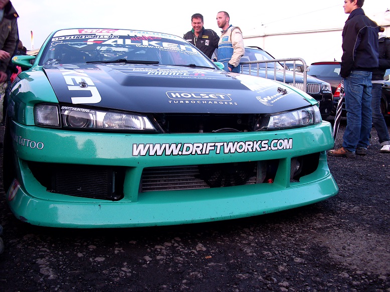

Noch ein paar Bilder von der Silvia hast nicht, oder?
Das aussehen der Motorhaube könnte aufschluss darüber geben. ;-)

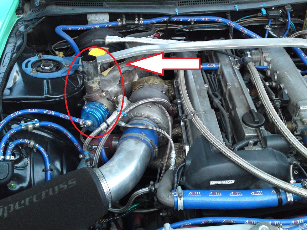

Das wird ein externes Bypassventil (Westgate) sein mit extra Flansch am Krümmer. Wenn der gewünschte Ladedruck erreicht ist öffnet dieses Ventil und leitet die Abgase direckt in den Auspuff (Bei deinem Bild halt nach oben raus xD)
Allg. Ladedruckbegrenzung.
Hier hast noch ein Kleines Bildchen wie es beim Normalen Lader ist. :)
Und ein Anderes Beispiel wo man es besser sieht :)

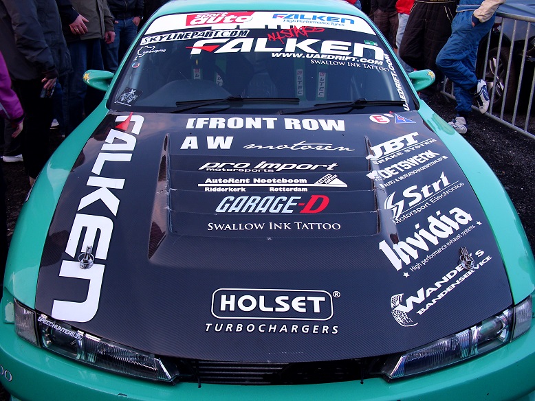

hab die bilder verwechselt... das war die falsche silvia... das richtige bild ist ganz unten... da sieht man die öffnung in der haube... dürfte also auf auslassseite sein... :denk:
zumal das rohr auch innen verrußt ist...
