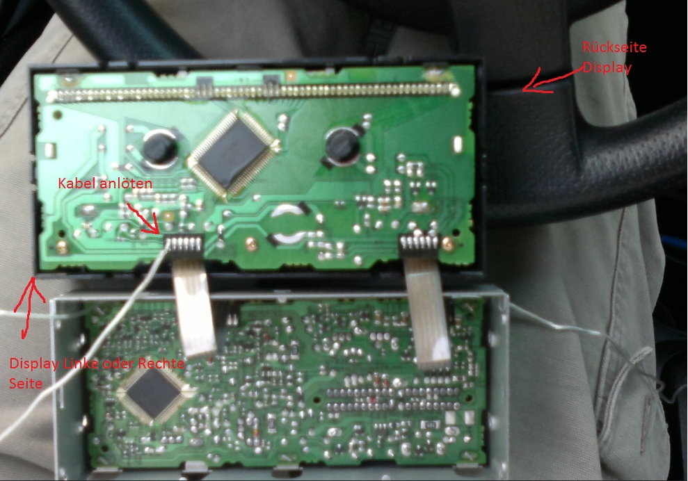

- Schulz84
- Fahrschüler
- 05.02.2012
- 3 Themen, 21 Beiträge
- 0x erhalten, 0x gegeben
- Mitsubishi Carisma 1.8 GDI
- 1 Bilder
Also ich würde das so sehen wie im bild was ich mal gemacht habe!
Welche seite man jetzt von hinten sieht müsste man rätseln aber man sollte es erkennen durch die beiden breiten kabel da eins weiter aussen liegt als das andere.
Werde es auch mal versuchen die woche bei meinem 2000er gdi facelift und info geben.
Wünsche dir dabei viel erfolg. mach bilder und ne schöne doku
werde leider nicht so zeitnah dazu kommen.
was das kabel angeht, wenn du das ding soweit auseinander gebaut hast kannst du es ja an hand des fotos vergleichen und solltest dann sehen wo es dran kommt.
sei blos vorsichtig mit den Flexbändern am die Display und Platine verbinden. Die gehen schnell mal kaputt wenn man da grob dran geht.

Ich habe es auch mal ausprobiert und ein wenig alles Zerlegt.
der BC aus dem Carisma ist ganz anders aufgebaut wie auf den Bildern von Motor-talk.Ich habe 2 Carisma´s Bj 2001 und Bj 2004. Die BC´s sind verschieden aufgebaut.die Beschreibung aus M-T erscheind mir unlogisch. es heist wo alle Taster zusammen kommen muss ein Kabel mit Wiederstand eingelötet werden.die taster kommen aber (so ist es bei mir) nur bei Masse zusammen.und die masse geht direkt auf die Karosse.die anderen kontakte gehen auf wiederstande.diese sind aber nicht in Reihe geschaltet,sondern jeder Taster hat einen eigenen.wo also muss das Kabel dran????????
Das Radio hab ich auch zerlegt und die Platine durchgeklingelt.Der kleie Stecker der ins Radio kommt,ist mit dem großen Stecker vom BC verbunden.Der Taster BC umschalten gibt ein Siegnal durch einens der Schwarz/Graue Kabel.
aber welches???????????? masse ist es NICHT.
wenn jemand was rausfindet,bitte weitermachen mit diesem Thema.

Wenn du Bilder hochladen könntest wärs um einiges besser.

Kann sein dass das überhaupt nicht bei einem Carisma ist. Mich macht das Aussehen des Lenkrads stutzig.
Edit:
Darüber hinaus, wenn ich mich gut erinnere, sind die Glühbirnen beim geschlossenen Gehäuse von unten erreichbar.Das Gehäuse ist bei Carisma nicht aus Plastik?
Das Gehäuse ist nicht aus Plaste, doch hier sieht man wie es ausschaut von unten, wo die Glühbirnen sitzen.
Da sind auch die Verbindungen zum Display sichtbar, neben dem Sockel.
Und es schaut nicht wie oben auf dem Bild aus.
Edit:
Klar die Anleitung ist ja auch von nem Space Star.
Ich habe aber die Aussage von pushik das es für Carisma und Space Star geht.
Er selbst hatte einen Carisma und es dafür erfunden. Bei einem Space Star hat er es ebenfalls selber schonmal gemacht.
Er meinte bei einem Colt hat er Fernanweisung gegeben hat aber nicht geklappt, vllt aber auch nur weil was falsch gemacht wurde. Also evtl auch für Colt möglich.
Das die Platine etwas anders aussieht kann sein. Einzelheiten weiß er nicht mehr, ist schon ein paar Jahre her.
Darum habe ich vorgeschlagen ein foto der platine vom cari BC hochzuladen damit man das mal analysieren kann.
