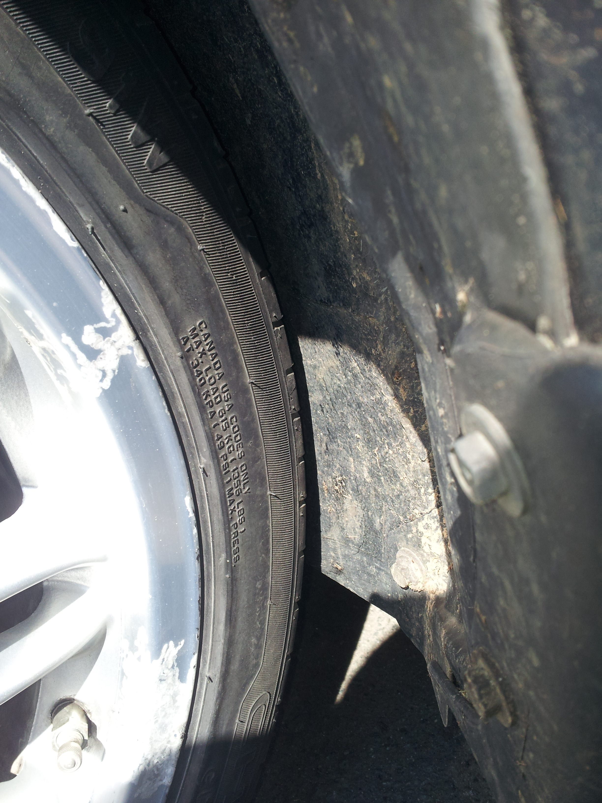

So hab sie mal drauf gemacht.. Hinten ganz okay vorne find ich ist etwas eng.
Reifen: 215 / 45
würden vielleicht andere Reifen besser passen ?
muss sowieso neue kaufen da diese abgefahren sind
auf dem Foto: Rad nach links eingeschlagen
Reifen: 215 / 45
Das Gutachten kannst du als Vergleichsgutachten hernehmen.
Ein fähiger Sachverständiger sollte dir damit die Felgen per Einzelabnahme eintragen können.
Frag jetzt aber bloß nicht was das kostet, die Preise können zwischen 40 und 400€ variieren. Frag deinen Prüfer.
Die 215/45R17 kriegst du nicht eingetragen.
Der Umfang zu den original Reifen (185/65R14) steigt um 4,9%. Daher besser 205/40R17 nehmen, da bleibt der Umfang fast gleich.
Was bördeln angeht musst dir auch ne Karosseriewerkstatt suchen und die Fragen was es kostet.
Manchmal läuft sowas für nen Fuffi pro Seite unter der Hand, ist der Wagen dagegen schon "vorgeschädigt", also wurde dort mal ein Schaden in Stand gesetzt, kannst auch locker 800€ für eine Seite hin legen.
Die Reifen sind zu groß. Damit bist du 5% schneller unterwegs, als dir angezeigt wird.
Du brauchst streng genommen 215/35. Die sind wieder im Bereich des Legalen mit 2,3%, die mehr auf dem Tacho angezeigt werden, als du fährst. Selbst 215/40 zeigen dir noch 1,8% zu schnell an und somit fällt ne Eintragung flach.
So oder so müssen neue Reifen her. Wenn das ne 7er oder 7,5er Breite ist, empfehle ich 205/40 R17. Die sind fast gleich groß wie das Standardmaß.
