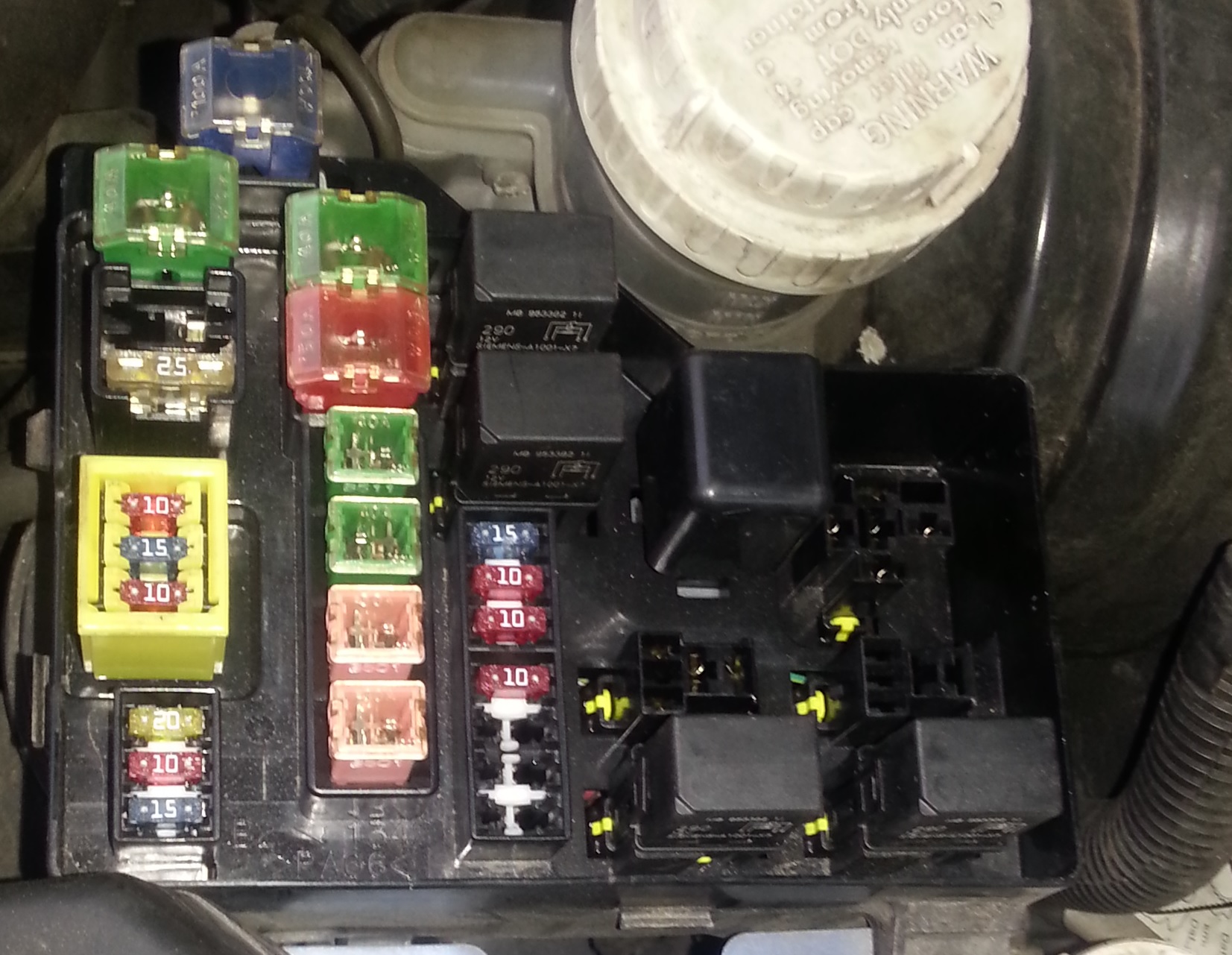

habe mir dann einmal den Sicherungskasten auf der Beifahrerseite angeschaut.. nach meiner meinung fehlt da ein Relai (E) bzw ist der steckplatz frei...

Schau dir mal den Deckel des Sicherungskastens an ,dann wirst du sehen das die Relaisbelegung nicht stimmt .
Oben links ist für Alarmanlage.Hast du eine ?
Wenn nicht kannst du das Relais wahrscheinlich auf den richtigen Steckplatz setzen und der ist zwischen dem Dicken und dem normal grossen Relais.

Das die Relais nicht stimmen ist mir auch aufgefallen, er hat auch keine Alarmanlage..
das komische ist nur.. habe ich jetzt das Relai umgesteckt.. gehen beide kühler an ABER nur wenn ich die Klima anmache...
sonst geht keiner der beiden Lüfter an... das ist schon sehr komisch
Würde erst mal testen wie sich der Motor weiterhin verhält. Ob er in der Temperatur bleibt.
Der Lüfter muss nicht laufen wenn die Temp. im Rahmen bleibt,das ist schon richtig so .
Es müssen aber beide laufen wenn die Klima voll geschaltet ist.Dabei kommt's aber noch auf die Steuerung der Klimaanlage an.
