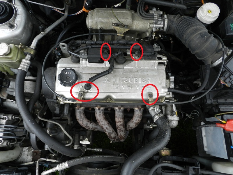

Der Schlüssel dafür sind die Gewindegänge, die beim GDI auf der Ansaugbrücke sind.

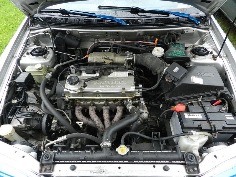

Poste mal ein Foto von deinem Motorraum, damit man das einschätzen kann.
Nein, ist nicht mit vernünfigen Mitteln machbar.
Weil nämlich die Motorabdeckung beim GDI auf der Ansaugbrücke festgeschraubt ist, welche von hinten überhalb des Zylinderkopfes geht. Beim MPI ist die ASB nur hinterm Zylinderkopf, wodurch dadrüber alles frei ist und keine verschraubungspunkte da sind.

Sowas dachte ich mir schon.
Vielleicht findet man ja andere Punkte, wo man was mit Streben machen kann oder so... Mal sehen wie der Motorraum aussieht.
EDIT: Also ich seh das so. Anbauen kann man die Abdeckung sicherlich, nur muss man sich Streben basteln. Und dadurch, dass die Brücke beim MPI hinten dran sitzt, kann es sein, dass man aus der GDI Abdeckung hinten was abschneiden muss, allerdings eben von der Kante, wo man es nicht sieht.
Sieh dir mal die GDI Punkte an (die ersten beiden Bilder), wo die fest ist. Das kommt ja ungefähr mit dem hin, was ich bei dir rot eingekreist hab.

Also machbar sollte es eigentlich schon sein.
Ein paar Streifen 3mm-Blech, eine Hand voll Muttern und ein paar Schweißpunkte sollten reichen um ein passendes Gerüst auf den Motor zu setzen.
