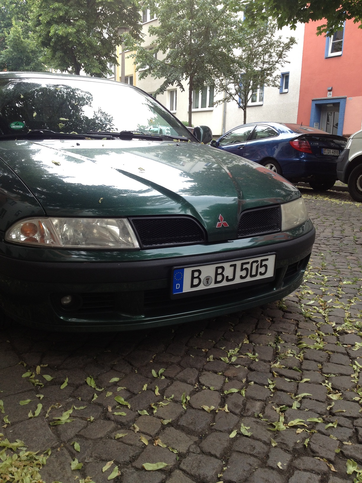

hab es heute geschafft meinen Grill wieder einzubauen
02.08.2012
13 Themen, 133 Beiträge
5x erhalten, 2x gegeben
6 Bilder
2704/2967 08.06.2013, 16:47
sieht gut aus! :ok:
ich hab meinen nur bisschen mit dem hochdruckreiniger abgespritzt...
