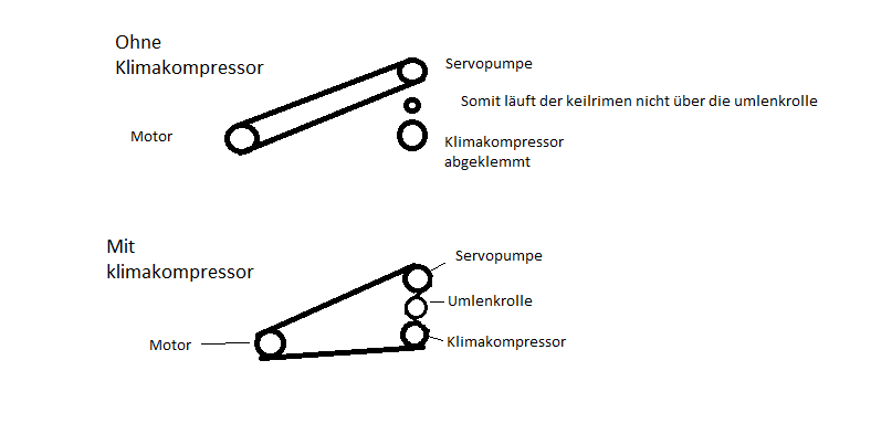

6/13 20.07.2013, 08:02
Ohne klimakompressor wüprde das doch garnicht funktionieren oder da ich den keilriemen garnicht mehr gespannt bekomme ???
Keilriemen seitenansicht wie ich denke wie er läuft ohne klimakompressor
09.02.2013
5 Themen, 68 Beiträge
9x erhalten, 11x gegeben
Mitsubishi Galant 2.5 V6
7/13 20.07.2013, 08:15
An sich richtig. Aber wenn man einen kurzen Keilrippenriemen mit Hilfe (zB. Schraubendreher) über die Riemenscheibe quält. Muss ich bei Gartengeräten öfters machen, weil einige keine Möglichkeit zum Spannen haben.
Oder du löst die Servo-pumpe, sodass diese leicht wackelt/kippelt. Durch festziehen kommt die Servo-pumpe wieder gerade und spannt den Riemen.

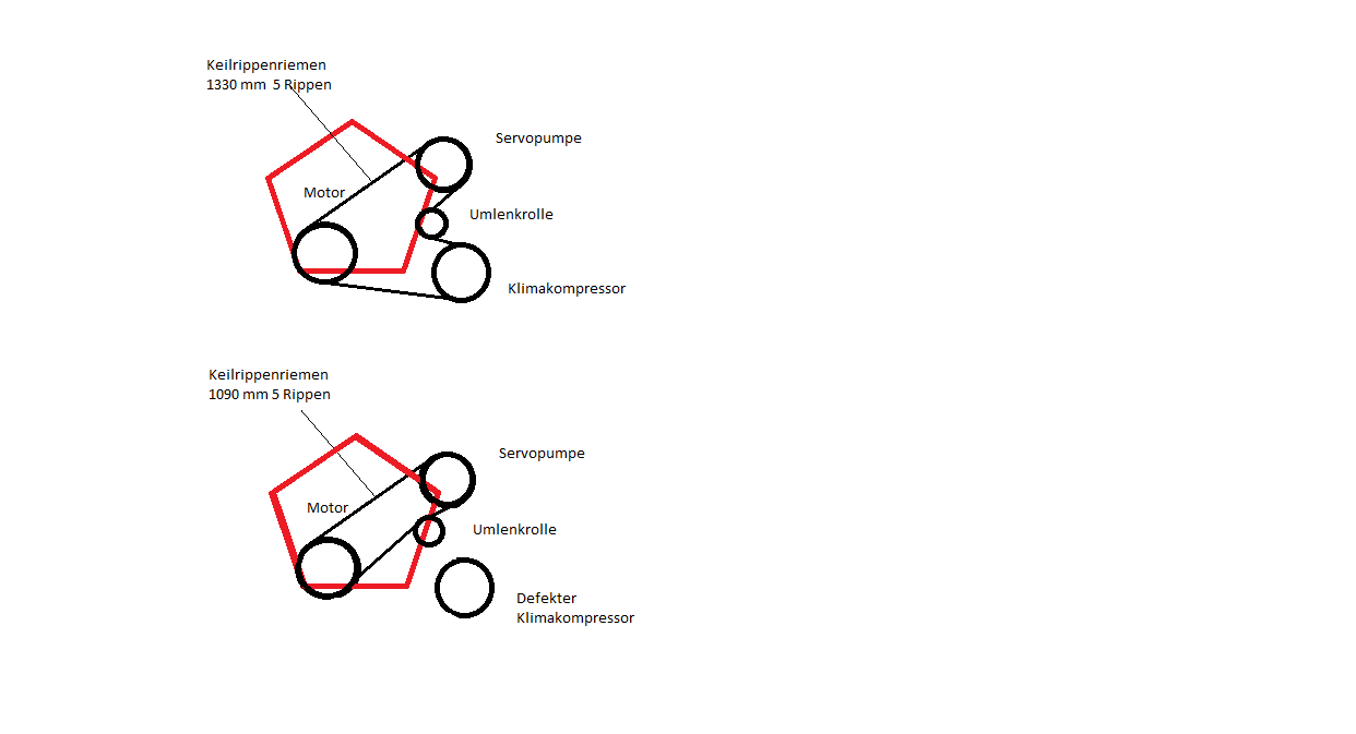

Zu sehen bei dem defekten klimakompressor wie die spannrolle den kürzeren keilriemen gleich wieder spannt
Ergänzung am 20.07.2013, 12:54:
So also auto läuft wieder ruhig hat alles prima mit dem 1090mm gepasst.
falls mal jemand das selbe problem hat idt es alsokein problem diesen zwischenzeitlich zu nutzen.
der geht ganz leicht drauf und die vorhandene spannrolle spannt den 1090mm ebenfalls wieder mit wie unten inder zeichnung zu sehen.
Ich hab es auf die schnelle direkt vor ort auf den parkplatz gewechselt da ich nicht gleichwusste ob er auch wirklich passt also das ist wirklich leicht.
