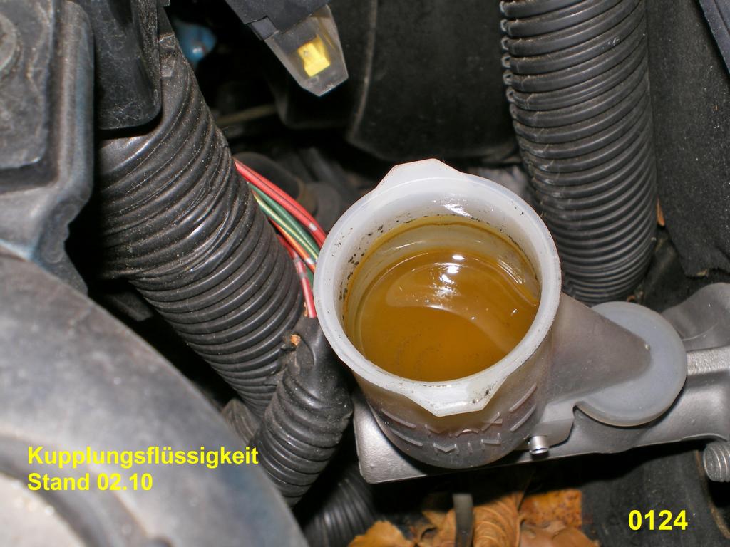

So sah meine aus als der Wagen in meinen Besitz überging.

also sieht laut foto deine kupplungsflüssigkeit da noch gut oder schlecht aus?
kann das nicht richtig abwägen ob das noch gut oder schlecht ist.

Heu,ich dachte das hat nur der DID.
Wenns so ist ,dann ist beides zusammen natürlich ratsam, obwohl es nicht unbedingt notwendig ist,weils 2 verschiedene Systeme sind,die zwar von einem Behälter versorgt werden aber sonst nichts miteinander zu tun haben.
Hast du noch nie Bremsflüssigkeit gesehen,die ist garantiert nicht rostbraun.Da ist lange Zeit kein wechsel gewesen.
