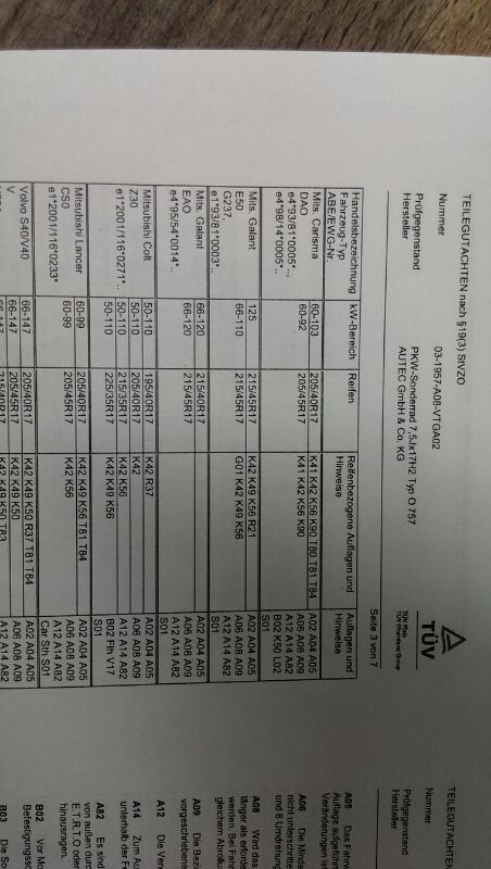

Hallo liebe Carismatiker.
Ich habe mir ja jetzt neue 17"er gesichert.
Nun habe ich ein Foto vom Teilgutachten bekommen und da sind so einige
Auflagepunkte in Sachen Reifen und Allgemein...
Gibt es dafuer eine Legende die man einsehen kann?
Oder hat noch jemand sowas....
Wuerde mich sehr freuen.
Blyton

2/11 25.10.2013, 20:11
alle Auflagen werden / sind im Teilegutachten aufgelistet .. da musst nachlesen was machen/beachten musst beim benutzen der Felgen mit den empfohlenen/freigegebenen Reifen
3/11 25.10.2013, 20:17
Eben die habe ich ja noch nicht.
Kaufe die Felgen ja erst noch. Und ich konnte nur ein Foto
bekommen auf dem der Cari mit aufgelistet ist.

4/11 25.10.2013, 20:45
was für Felgen sind es .. genaue Bezeichnung.
Vielleicht finden wir ein Gutachten.
5/11 25.10.2013, 23:18
Das was im Gutachten steht musst du nicht alles machen,wichtig ist das der Carisma aufgeführt ist und beim verschränken nichts schleift ;-)

8/11 26.10.2013, 12:44
Bei mir beim TÜV wurden auch alle Auflagen durchgeguckt, bei dem Punkt "Stoßstangenhalterung hinten umarbeiten" habe ich einfach gesagt, dass die Schraube vorher von oben drin war und ich diese umgedreht habe :spin:
9/11 26.10.2013, 12:52
wir wissen aber noch gar nicht was für Felgen es sind und was für Auflagen für den Cari drinn stehen.
Erst soll er uns mal verraten was das für Felgen es sind, hat ja ein Bild vom Teilegutachten. Hier einfach hochladen .. dann wissen wir mehr .. :deal:
10/11 27.10.2013, 13:24
Danke fuer die vielen Antworten. Hatte leider gestern keine Moeglichkeit
zu schreiben. Also es sind AUTEC 7,5Jx17H2 Typ 0 757.
http://kleinanzeigen.ebay.de/anzeigen/s ... ref=search
Diese hier. :)
Hier der Ausschnitt des Teilegutachtens

11/11 27.10.2013, 18:31
hier ein Gutachten für die Felgen.
Carisma ist nur im Teilegutachten aufgeführt. Kannst da lesen was alles machen musst
