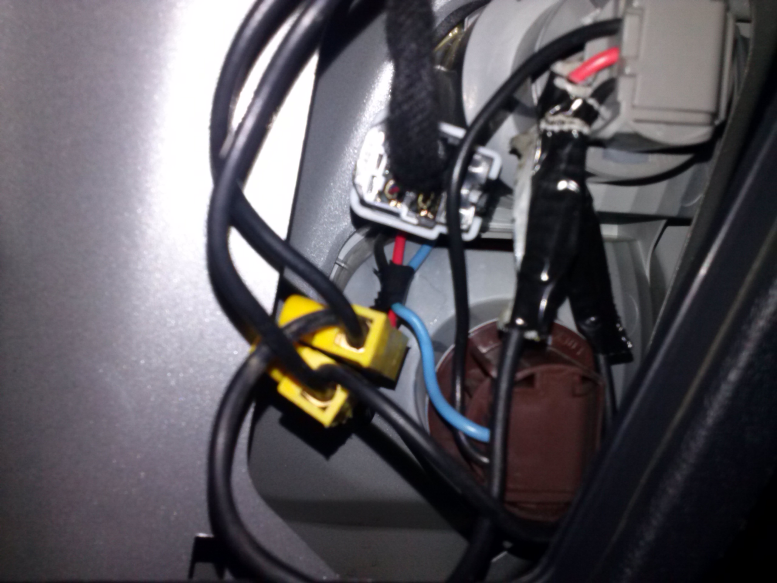

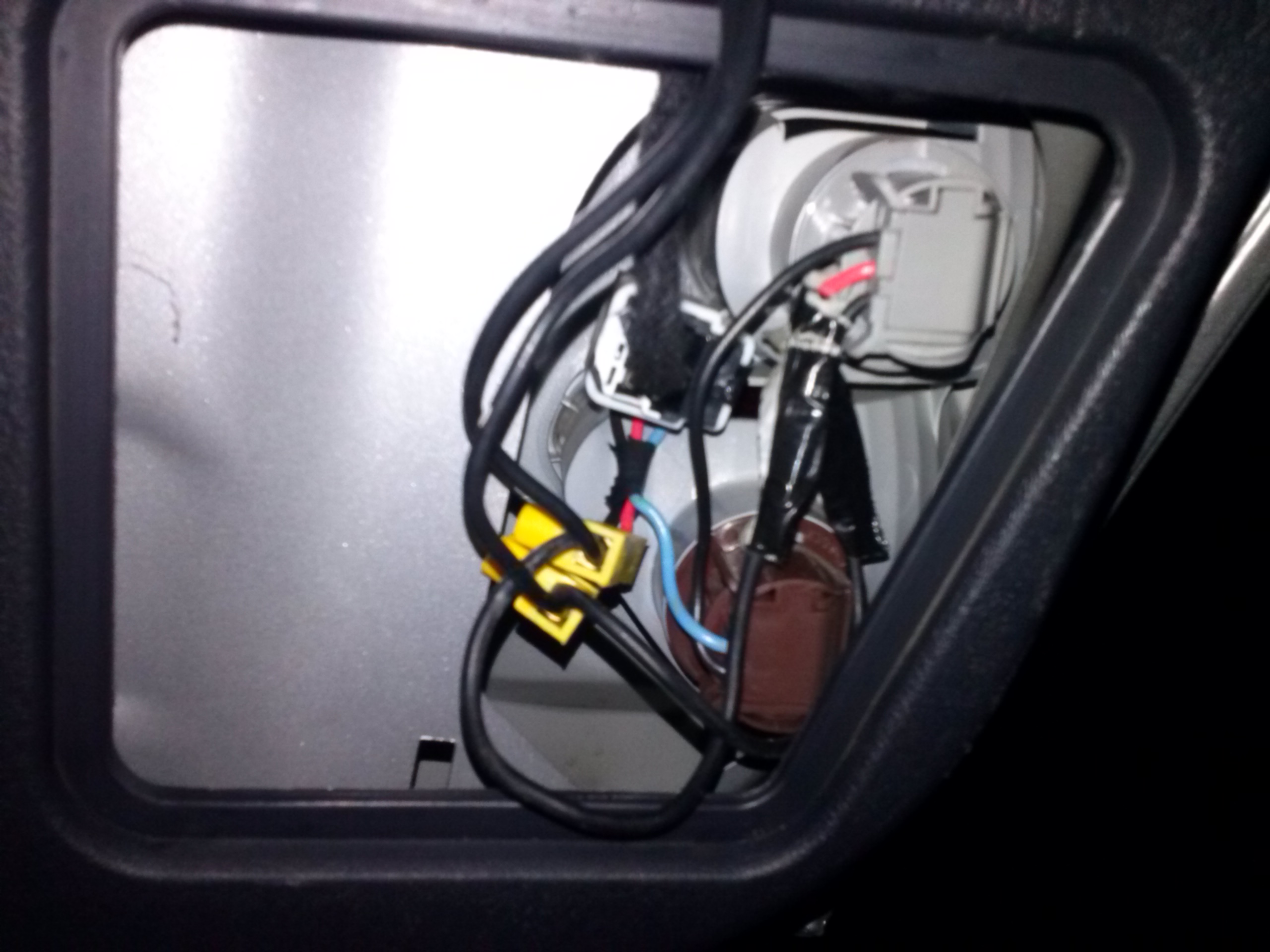

hier nun zwei bilder von der einbau situation der + und - kabel an der rückleuchte.
ich erkenn nicht den fehler :( vielleicht erkennt ihr ihn.
die rückfahrleuchte ist die obere, graue lampe bzw. lampenfassung.

7/18 20.11.2013, 23:01
ja klar. sonst wären die kabel alleine, also die originalen die dort in dem schacht sind, zu kurz um sie mit den kabeln der einparkhilfe zu verbinden.
deshalb habe ich die kabeln mal zuerst verlängert und dann mittels kabelbinder verbunden.
die zwei kabel die nach oben hin gehen, also ca. richtung 13 uhr, das sind die kabeln der einparkhilfe.
also erkennt ihr auch nicht wo da der fehler liegt? also welches kabel weg muss?
aber ansonsten hast es ja eh schon erklärt, @frink89 wie ichs anschließen soll.
wollte halt nur das foto aus der praxis dazugeben, falls euch das was hilft.

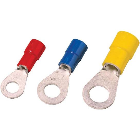

wenn du im Auto irgendwo auf Masse gehen willst empfehlen sich immer Ringkabelschuhe:
Diese einfach mit an einer Karosserieschraube verschrauben
was dein Problem angeht, man sieht auf deinen Bildern nicht wirklich wo welches Kabel hingeht! Es ist so das du 3 Kabel hast Blau, schwarz und rot du brauchst für + das rote und für - das schwarze! kontrollier nochmal ob du alles richtig angeklemmt hast!

11/18 21.11.2013, 19:30
danke für den tipp wie ich das - kabel mit der karosserie dann verbinden sollte.
also habe die stromkabel kommend vom steuergerät der einparkhilfe auf folgende art und weise verbunden:
diese 2 kommenden kabel. + und - , habe ich an diese gelbe verbindungsstelle geschraubt bzw. festgemacht.
selbe seite wo diese 2 kabel rein kommen, habe ich jeweils das schwarze kabel, das direkt neben dem roten kabel liegt von der rückleuchte verbunden und das andere zusätzlich mit dem roten kabel, kommend von der rückleuchte verbunden.
das zweite schwarze kabel das etwas mehr abstand ja zum roten kabel von der rückleuchte hat, geht ja von dort direkt gleich runter zur lampenfassung der nebelrückleuchte. warum auch immer. das ist so original. das hab ich nicht gemacht.
das andere ende des gelben kabelverbinders habe ich eben mit den zwei kabeln, die vom "hauptstecker" da kommen, verbunden.
jeweils das schwarze und das blaue wieder dementsprechend. das blaue kabel das vom hauptstecker zur nebelschlussleuchte da geht, habe ich nicht angerührt.
denke das ich die vebindungsart nun halbwegs verständlich erklärt hab oder?
vermutlich ist auch einer meiner fehler, dass ich die kabel mit dem hauptstecker da verbunden habe oder?
das is so wie ich jetzt nun aufgeklärt worden bin ;) ja eigentlich gar nicht nötig oder?
bräuchte nur direkt das + kabel kommend vom steuergerät direkt mit dem roten kabel der rückwärtsleuchte und das schwarze minus kabel der rückleuchte direkt mit einer karosserieschraube vebinden und fertig oder?

ich denke mal du hast das rote und das schwarze von der Lampe zum Stecker durchgeschnitten,diese musst du natürlich auch wieder genauso verbinden nur das du halt + und - vom Steuerteil mit dazu klemmst!Du baust praktisch ein T-Stück ein!

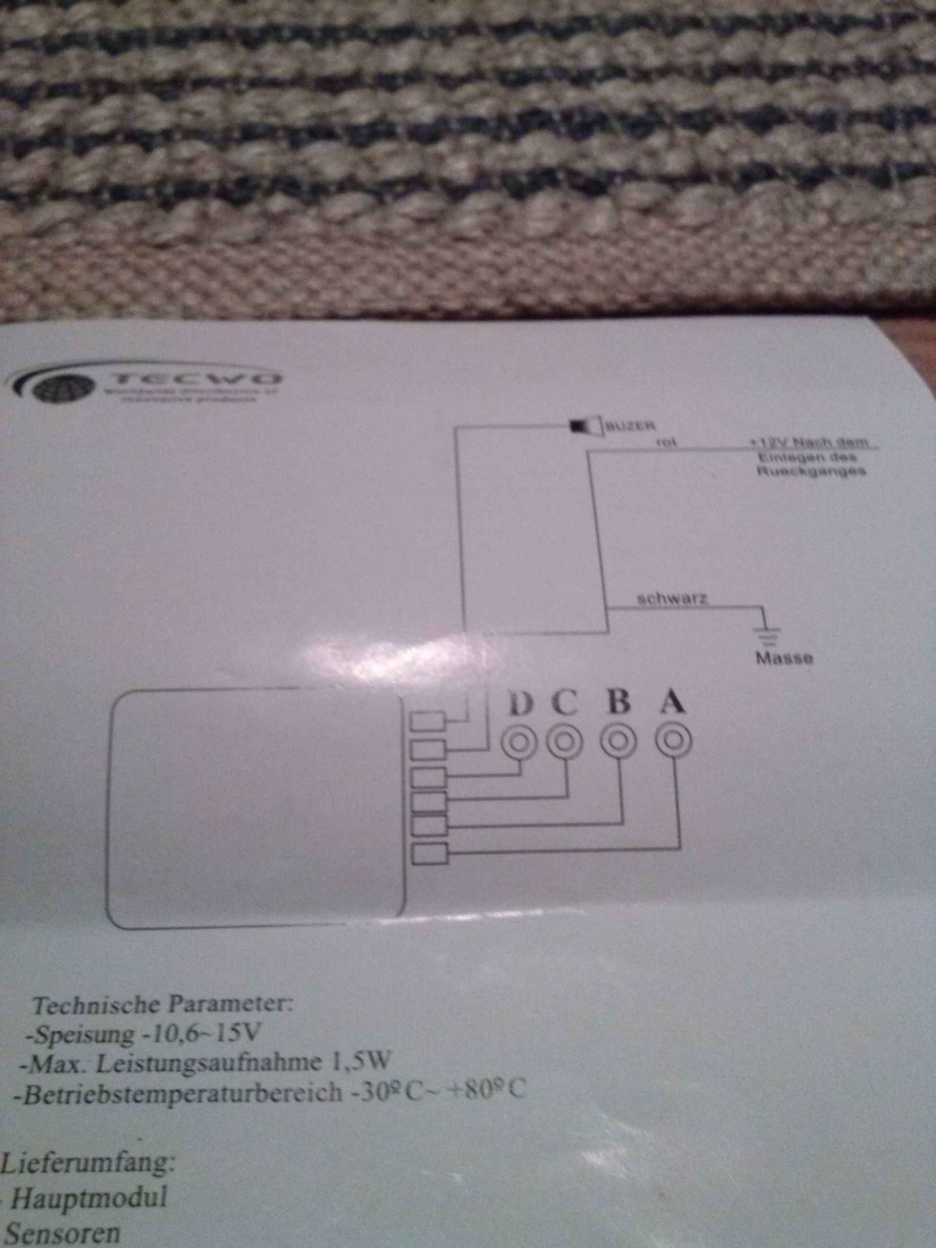

ich sehe du hast nur gleichfarbige Kabel verwendet guck doch mal ob auch die Kabel richtig am steuergeil ankommen!hast du von diesem ein Bild oder ne Anleitung?

13/18 21.11.2013, 20:26
ja, hab eine anleitung. hier ist sie:
