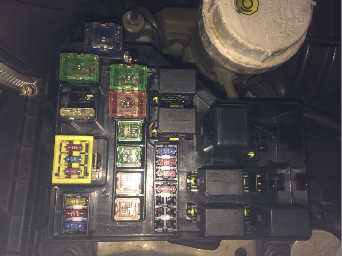

Kühlerventilator ist das Relais Nr. 7 mit 30A, sinnvoll wäre dann wohl zum austauschen auch ein 30A Relais zunehmen.
Wie sieht es in deinem Relais-Kasten mit den Plätzen 21 und 22 aus?
Die werden ja nur bei Dieselmotoren verwendet, könnten aber trotzdem mit Ersatzrelais ausgelegt sein, vllt. hast du Glück und es befinden sich dort auch 30A Relais drin.
Falls ja tausch sie einfach aus, also 7 <-> 21 oder 22 ;)

habe nachgesehen und es sind keine ersatzrelais leider vorhanden :(
habte heute mal nur alle relais ein und ausgesteckt und das relais für die klimaanlage mit dem relais für den kühlerventilator miteinander getauscht.
mal sehn ob das was bringt.
wenn das nix bringt, was dann?
was für möglichkeiten gibts sonst noch das ich dem problem auf die schliche komme?
anbei das foto dazu aus dem motorraum (siehe screenshot).
