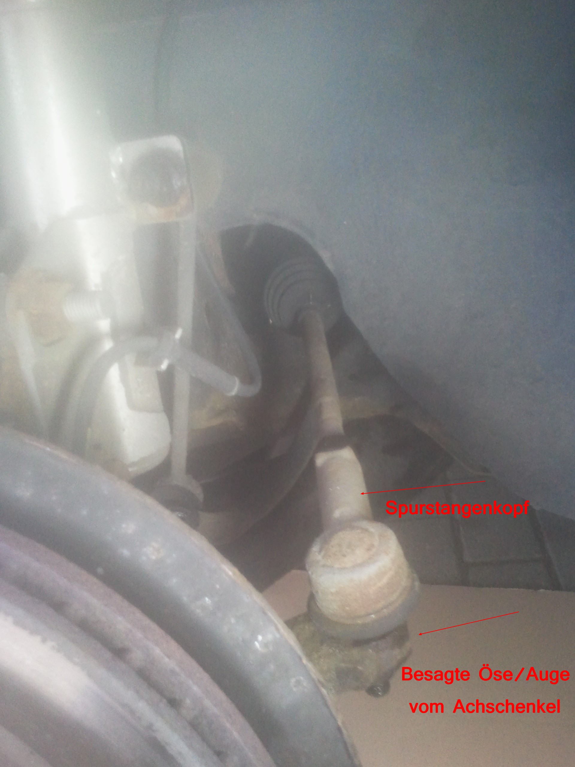

- Spurstangenkopf aus dem Achsschenkel lösen :
Gibts da eine bestimmte Methode wie ich den Spurstangenkopf aus dem Achsschenkel löse?
- "alten runter --> neuen rauf" :
gibts dafür auch eine eigene Methode wie das genau am leichtesten geht?
Könntest mir das beschreiben?

Spurstangenkopf aus dem Achsschenkel lösen. EIgentlich gibt es dazu einen Abzieher, aber da nicht vorhanden gibts auch andere Lösungen. Der Kopf selber ist mit einer Selbstsichernden Mutter geschraubt, klemmt aber Formgebunden Konisch im Schenkel.
bei der demontage Mutter runterdrehen. wenn Glück hast, kannst mit gezielten Schlägen von unten gegen den Kopf ihn aus den Achsschenkel lösen.
Ansonsten die Gewalt variante. Eine Seite n schweren Hammer gegen die Befestigungsöse seitlich halten und mit nem etwas leiteren Hammer von der anderen Seite eine Verpassen. Dadurch wird diese runde Konische Öse kurzzeitig Oval und der Spurstangenkopf kann hinaus...
Demontage von der Spurstange ganz einfach. Kontermutter lösen (bei mir waren alles 19mm) und den Kopf runterdrehen, ist Gewinde.
Und nachher den neuen Spurstangenkopf mit Spurstange wieder im Achschenkel befestigen. da es Konisch ist, klemmt es ab nem gewissen Druck von alleine. Am besten Oben rauf drücken und unten die Mutter Gegendrehen.
Wenn du bei bist siehst du wie einfach es ist.

Ich hab die mutter nun unterhalb des spurstangenkopfs lösen können bzw. es ist ganz runter also die mutter.
Dir kontmutter ist noch drauf. aber ich bekomm den spurstangenkopf aus dem achsschenkel nicht raus.
wir bekomm ich diesen nun raus?
kannst mir das nochmal erklären?

den spurstangenkopf habe ich aus dem achsschenkel raus

der spurstangenkopf hat 2 schlüsselflächen einfach zwei schlüssen und gegeneinander lösen also mutter links rum und kopf rechhts rum drehen!!!
Könntet ihr mir das mit Bildern nochmal auch zeigen?
Falls ich es richtig verstanden, befinden sich aber mutter und der kopf, also diese beide flächen alle auf dem spurstangenkopf-teil drauf oder täusch ich mich da?
