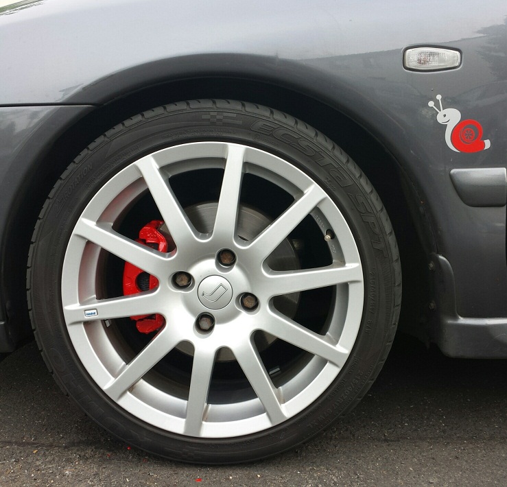

H&R 35/35
- Koelschbloot
- KFZ-Lehrling
- 26.08.2008
- 17 Themen, 118 Beiträge
- 4x erhalten, 0x gegeben
Sieht geil aus! Wieviel genau ist der runtergekommen? Bei mehr als 40mm ist ja das problem das man die Serienfedern dann besser nicht mehr nutzen sollte...
Ja würde auch gerne wissen, um wieviel er jetzt runtergekommen ist mit den H&R.
