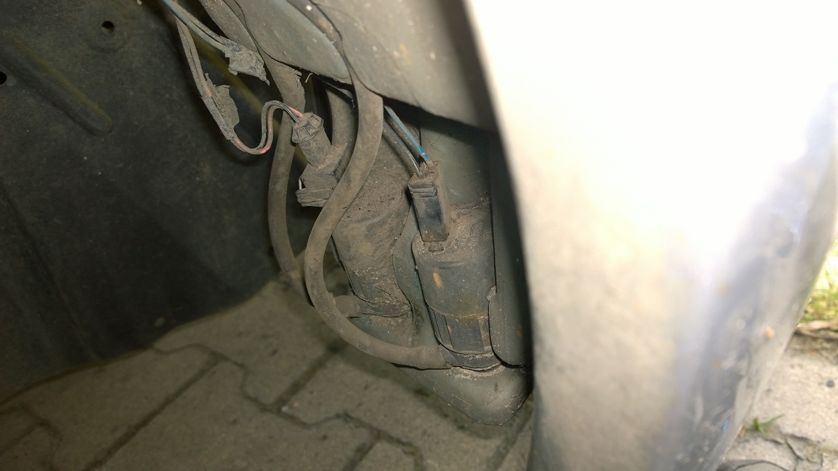

Hab heute festgestellt das mein Wischwassermotor nicht mehr funktioniert, hat der Carisma dafür ne Sicherung? Ich hab keine gefunden.
Hab nen Facelift gdi 125Ps
Wischwassermotor

Da wird mit hoher Wahrscheinlichkeit der Motor defekt sein.
Dachte ich mir fast, Motor selber ist ja nicht teuer glaub ich, die Frage ist jetzt wie komm ich da ran....meine Scheibe ist ziemlich Schmutzig
Wer anderen eine Bratwurst brät, der hat ein Bratwurstbratgerät
Original bei Mitsubishi hat meiner vor einigen Tagen 75 Euro gekostet.
Aber vllt. gibt es hier oder woanders noch Leute die einen günstiger anbieten können.
Ran kommst du ganz einfach.
Der Motor sitzt am Behälter für das Scheibenwischwasser.
Dazu einfach auf der Beifahrerseite die Radhausverkleidung entfernen, und schon kannst du direkt ran und in wechseln:
Stecker + Schlauch abziehen, anschließend den Motor einfach kräftig nach oben abziehen, den neuen wieder rauf setzen und alles wieder anschließen.

Danke für die Hilfe, dann muss ich mich heute wohl mal unters Auto schmeißen und sehen was ich machen kann

Habe bdauerlicherweise jetzt auch das problem
Habe aber gesehen das ich auch die beiden Pumpen habe aber auf der innenseite steckt noch ein weiterer Motor drin...... nach einem Test ob der hintere überhaupt reagiert weist dieser auch keine reaktion auf
Welcher Motor / Pumpe ist da nun hin ??????
Leitung ist frei, und beim benutzen weicht eigenartigerweise Scheibenwasser unten aus:(
klasse wäre wenn man das irgendwie genau ermitteln könnte
Hallo lean22
So viel ich weiß, sind es immer zwei Motoren.
Einmal für die Frontscheibe und einmal für die Heckscheibe.
Wenn beide nicht gehen (also kein Summen beim Benutzen der Scheibenspritzfunktion vorne, sowie hinten erscheint), sind auch wohl beide defekt!
Wo unten?
Normalerweise sollte das Wasser nur an den Spritzdüsen rauskommen und nicht woanders (weder irgendwo am Schlauch, noch am Behälter).
Klingt demzufolge nach einem Leck!
leon22 schrieb:06.05.2014, 08:25Habe aber gesehen das ich auch die beiden Pumpen habe aber auf der innenseite steckt noch ein weiterer Motor drin...... nach einem Test ob der hintere überhaupt reagiert weist dieser auch keine reaktion auf![]()
leon22 schrieb:06.05.2014, 08:25Leitung ist frei, und beim benutzen weicht eigenartigerweise Scheibenwasser unten aus:(
Wo unten?
