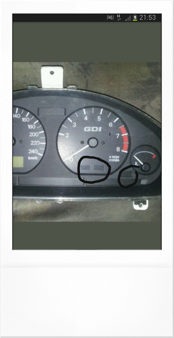

ey kann mir einer sagen was das für lampen sind ich hab jetzt bei youtup gesen unten die am wasser temperatur zeige geht an wan men ihn startet und leuschtet plau was ist das den und was sind die anderen beide da
Und warum hat meiner net so was biernen sind aber drin im tacho an den stellen
Und wo kann ich mal nach schauen was im meinen den so alles verbaut ist
PreFacelift Was sind das für Lampen beim Tacho vom 99 GDI

Die beiden im Drehzahlmesser sind "TCL" und TCL OFF" die können nicht leuchten, weil dein Fahrzeug nich damit ausgestattet ist. TCL ist die traktionskontrolle.
Die andere Lampe ist die "GDI" Lampe. Diese geht beim gdi an wenn du im "Eco Modus" fährst. Auch dies ist in deinem Modell nicht von Relevanz. Die gdi Leuchte leuchtet nur bei den Facelift Modellen...

jo, die zwei lampen im dzm sind wahrscheinlich bei 99,9% der carismas ohne funktion, da die tcl nicht verkabelt ist, wie ich dir auch schon in dem anderen thread geschrieben habe...
und die ecoleuchte funktioniert nur bei den facelift-modellen... falls du ne drosselklappe mit bowdenzug haben solltest, wird die lampe bei dir wahrscheinlich sowieso nicht leuchten... außerdem kommt es nicht darauf an, ob ne birne drin steckt, sondern ob auch entsprechende leiterbahnen auf der rückseite deines kombiinstruments vorhanden sind; wobei ich denke, dass es nicht so sein wird...
wüsste auch nicht, dass der carisma ne gps antenne drin hat, von daher wird da auch kein kabel abgepetzt worden sein... gleiches gilt für die alarmanlage und freisprecheinrichtung - soweit ich weiß, hatte der carisma keine werksseitige alarmanlage oder freisprecheinrichtung; wenn doch, dann die wenigsten, mir ist jedenfalls noch keiner unter die augen gekommen...
was bei dir verbaut kannst du nur schauen, welche schalter du findest... denke nicht, dass einer der vorbesitzer, oder der erstbesitzer, ne speclist angefertigt hat...

Dein Auto hat kein TCL und keine ECO leuchte!!! Da kannst du Fotos machen bis der Auslöser brennt! Vorfacelift Carisma besitzen alle ein und den gleichen kabelbaum. Du kannst auch deine Spiegel auf elektrisch verstellbar umrüsten oder deine Kurbel hinten durch elektrische Heber tauschen, weil der kabelbaum gleich ist. Es müssen nur immer ein paar zusatzelemente verbaut werden wie zB die türverkabelung bei den spiegeln und Fensterhebern . Jedoch ist es NICHT möglich eine TCL im VORfacelif nach zu rüsten...

Zum Thema TCL,das gibts im Preface zu 100% nicht da er technisch nicht dazu in der Lage ist auf Radschlupf zu reagieren erst die Modelle mit elektrischer Drosselklappe können das und man kann es mit ein paar Kabeln nachrüsten was ich z.b. habe
Die Eco Leuchte gibt es im Preface definitiv nicht,in allen Facelift die sie nicht haben kann man sie verkabeln
