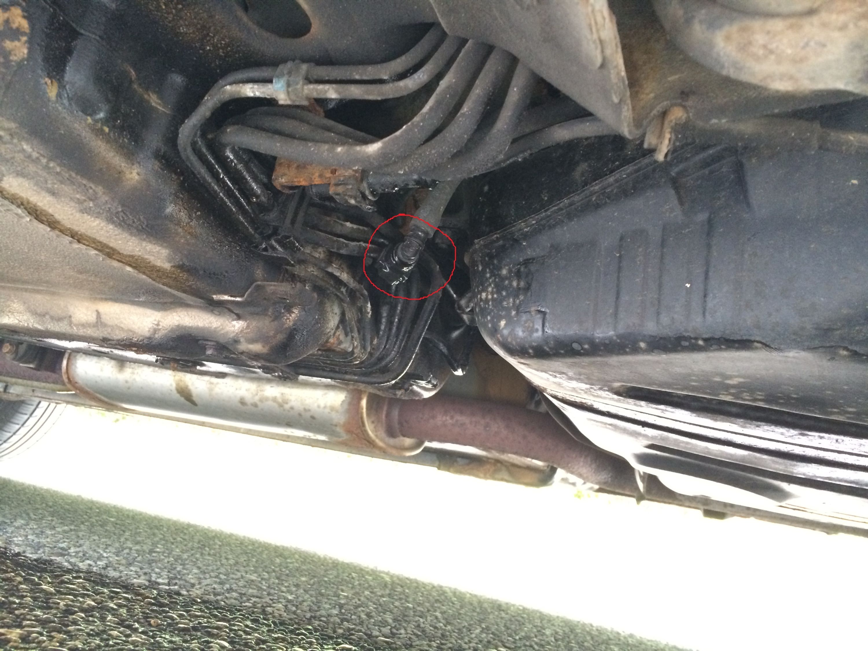

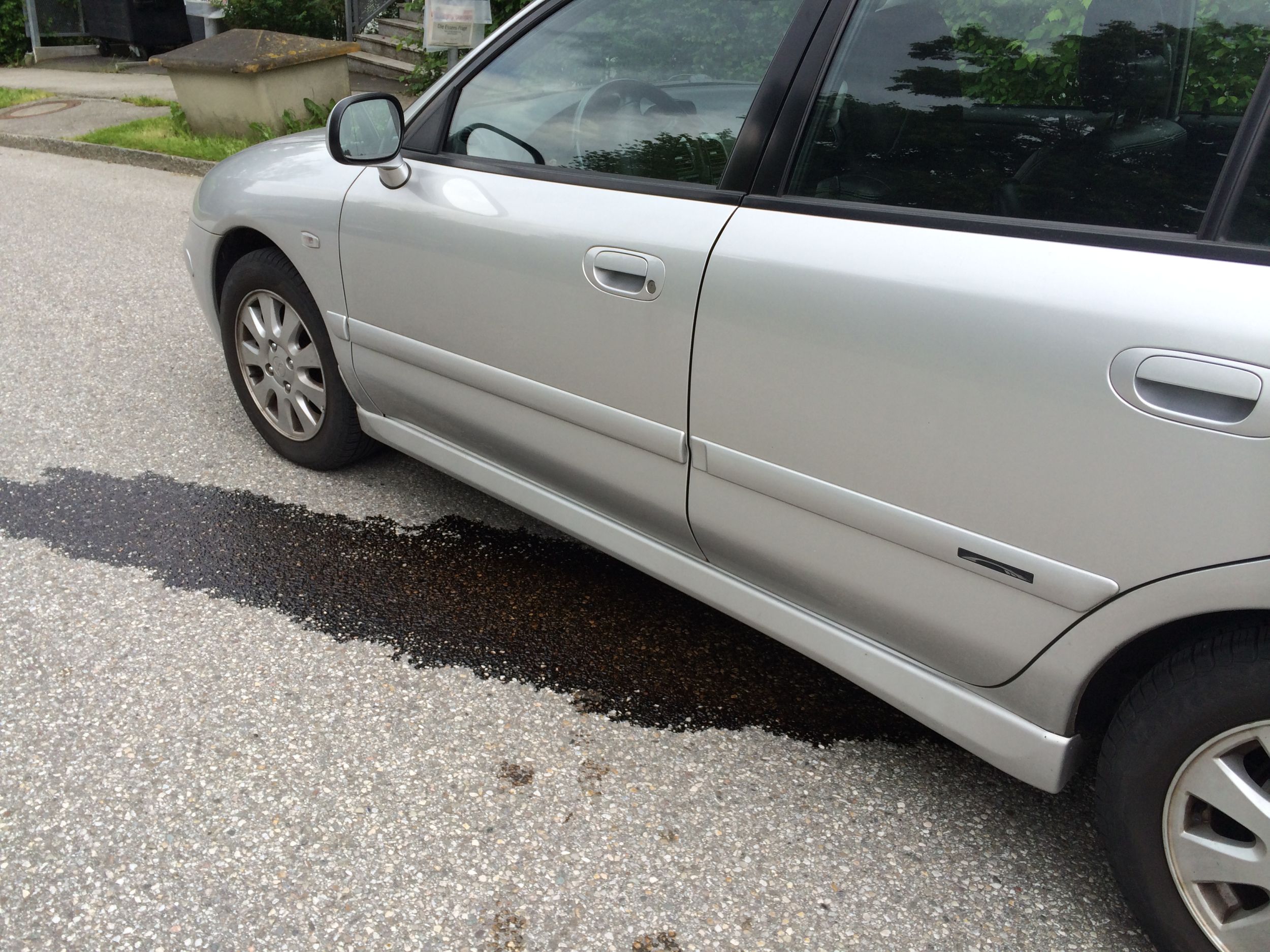

Danach bin ich paar Minuten im Auto sitzen geblieben um Nachzudenken was ich nun tun soll und als ich Ausstieg sah ich schon eine relativ groß deutliche Leckage bzw. Pfütze unterhalb des Autos und es roch nach Benzin.
Es ist dann wohl so gut wie alles ausgeronnen aus der jeweiligen Stelle denn nun tropft bzw. rinnt nichts mehr heraus.
Rot hab ich die Stelle eingekreist, wo es herausgeronnen und später getropft ist, also die Flüssigkeit.
Was ich noch dazu sagen muss: Diese Leitungsstelle befindet sich auf der linken seite etwas knapp vor dem linken Hinterreifen.

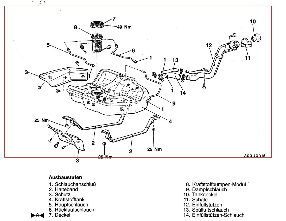

EDIT: Anbei noch ein Bilder der Carisma Reparaturanleitung. Wenn ich das original Bild von der Leitung "live" vergleiche und das mit der Reparaturanleitung, kommt es mir vor als ob es der Dampfschlauch ist.
Keine Ahnung ob das aber stimmt oder nicht.
