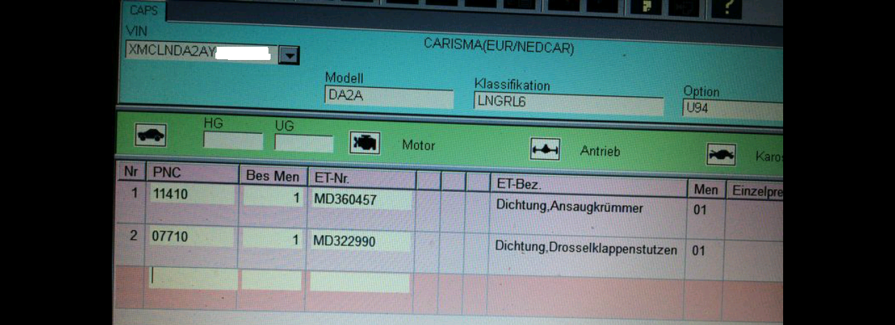

"der freundliche" ist eigentlich lediglich der "freundliche händler vor ort"... hab dir mal nen bild mit den beiden teilenummern (spalte "et-nr") angehangen für die beiden dichtungen... die hab ich so bestellt und es waren auch die richtigen für meinen (122ps, alu-ansaugbrücke), kann dir nicht garantieren, dass sie auch bei dir passen...
mit den teilenummern kannst du direkt zu mitsu oder anderen teile-dealern... evtl. sollteste aber einen bogen um die "werkstatt" mit drei buchstaben machen... da hört man ja so einiges...

Mit meiner VIN bekomme ich eine andere Klassifikation und Option raus, wenn ich die PNC dann in die Liste eingebe bin ich aber wieder bei genau den OE, bzw ET-Nummern, die ich gepostet habe. Bei mir ist es halt auch ein 122 PS, von 2004.

Jaeggerjaques schrieb:01.06.2014, 22:47Mit meiner VIN bekomme ich eine andere Klassifikation und Option raus, wenn ich die PNC dann in die Liste eingebe bin ich aber wieder bei genau den OE, bzw ET-Nummern, die ich gepostet habe. Bei mir ist es halt auch ein 122 PS, von 2004.
hast du die alu oder plastik ansaugbrücke drin? wenn deiner von 2004 ist, solltest du sie eigentlich haben... aber vermute, dass sich außer dem material nichts verändert haben sollte...
