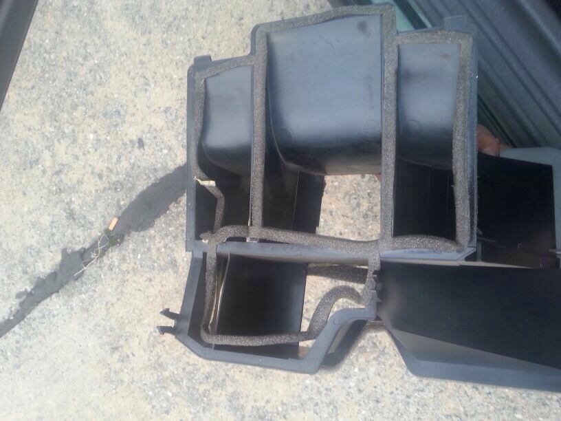

Hallo,
ich bin neu in diesem Forum. Ich konnte einfach keine Lösung finden. Vielleicht hilft mir ja einer :-)
Die Heizung kann man ob mit oder ohne Klima entweder auf warm oder kalt stellen. Eine Temperatur dazwischen ist nicht möglich. Außerdem spinnt die Lüftung. Die pustet immer überall raus. Es wird schon weniger, wenn man auf Fußraum stellt, aber ein Windstrom an den Händen bekommt man immer ab.
Mal sehen, was man machen kann. Ich bin gespannt.
Liebe Grüße,
Florian
PS: BJ 1997 Carisma 1.6

dann herzlich willkommen hier :wink:
klingt so als wenn die bowdenzüge für die umluftklappen ausgehakt sind... :denk:
hast du mal die mittelkonsole auseinander genommen?

Das habe ich mich noch nicht getraut. Ich mache mich gleich heute Nachmittag dran. Mal sehen ob ich das hinbekomme :-)
Achso: Umluft geht aber

mir fiel grad das wort nicht ein... ich meine diese klappen, die die luft entsprechend nach einstellung die luft auf die einzelnen düsen verteilt...
vllt meldet sich ja noch wer anders und hat ne andere meinung dazu...

Das Radio habe ich rausgebaut. Aber mit der Mittelkonsole hatte ich meine Probleme. Ich hatte schon einige Clips ab. Die Schraube am Aschenbecher ist raus und beim Radioschacht waren gar keine drinnen. Mhm. Doof. Die Züge konnte ich fühlen- hatten beide Spannung. Ich bekomm nächste Woche ein 2Din-Radio. Da hätte ich am liebsten heute gleich das Fach rausgebaut. Vielleicht hat jemand noch einen Ratschlag?

Also ich habe mir helfen lassen und jetzt weiß ich warum das nicht funktionieren konnte. Der Schaumgummi war total fertig und hat nicht abgedichtet.
Vielen Dank für deine Hilfe !
