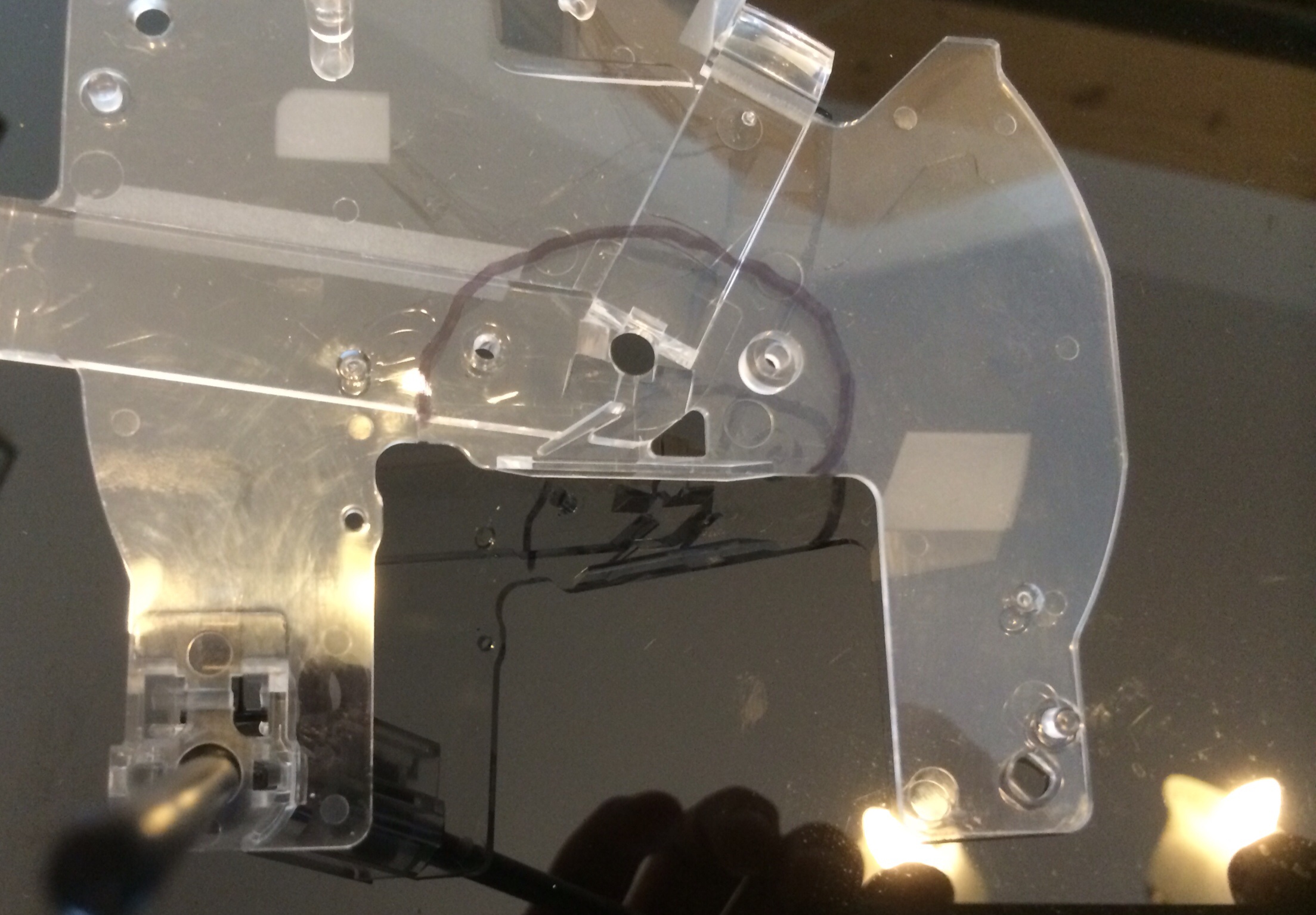

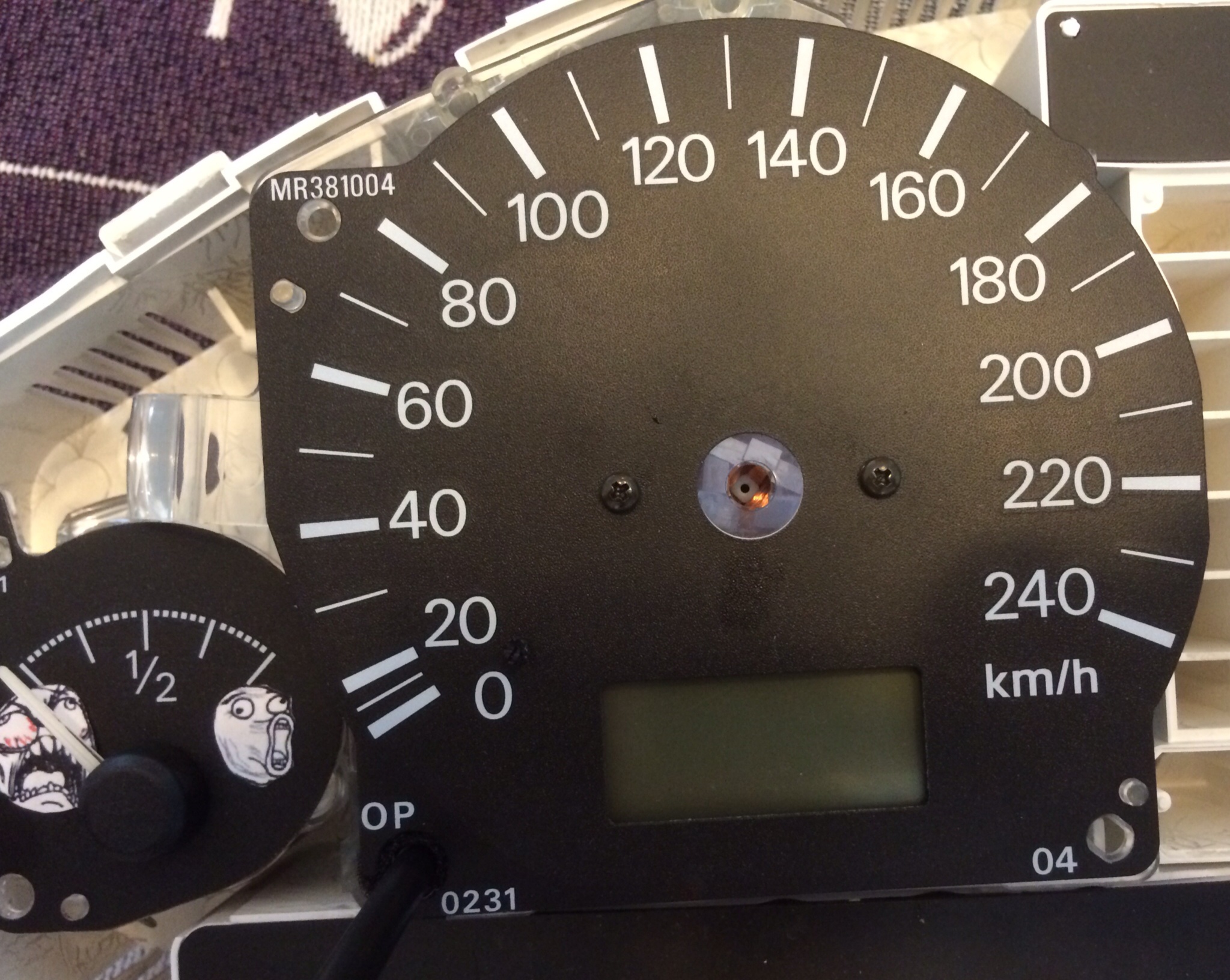

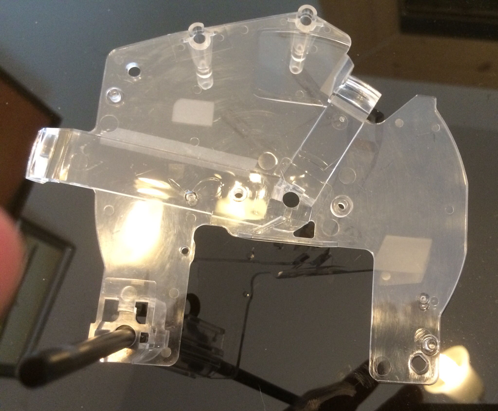

Hast 2 Möglichkeiten... Nr1:
Du trennst, wie furios schon sagte den LWL durch und lötest munter drauf los.
ODER... Nr2.
Die tachoscheiben haben unter den Nadeln ein transparentes Teil wo das Licht in die Nadel geleitet wird... Wenn du es schaffst dieses rot ein zu färben haste gewonnen ;)...
Dass wäre die einfachste Variante. In Verbindung mit Ultraweißen LED im original Sockel sollten die auch hell genug leuchten... Versuch macht klug ;) es wäre aber ein Versuch wert!
Hier mal ein paar Bilder...
Hier ohne Nadel
Der LWL
Hier hab ich mal nen strich gemacht wo ich schneiden würde
Das ist das Teil was ich meine... Das nur in rot einfärben

Jetzt müsste ich nur noch wissen, womit ich den Teil unter den Nadeln am besten einfärben kann?
Mit Lampenfarbe ? :denk:
21.04.2014
38 Themen, 540 Beiträge
35x erhalten, 32x gegeben
11 Bilder
23/41 07.07.2014, 15:07
Was du auch versuchen kannst :
Unter die Nadel rote beleuchterfolie kleben...
Wenn du den lwl einfärbst leuchtet ja alles rot ;) nur den Teil von der tachoscheibe meine ich
