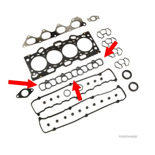

Den genauen Namen von der Dichtung weiß ich jetzt auch nicht mehr.
Für die Teilenummer müsste ich mein alten PC in die gänge bringen oder du haust mal "Frink89" an wegen der Teilenummer. Er hat ebendso das Mitsubishi Teileprogramm.
Hab aber mal schnell 2 Bilder ausm netz geholt und mal die Dichtung und Ort Makiert.

Aber wenn ich mir das bild vom Kopf ansehe müssen die Wellen zum tauschen nicht raus, oder täuscht das auf dem Bild?
Ich hatte den Motor bzw. den Ventildeckel noch nicht offen.
Der "Nockenwellen-Lagerdeckel" (so heißt der Deckel) zwischen dem Zylinderkopf selber und dem Ventildeckel, der ab muss um an die besagte Dichtung (Nockenwellen-Lagerdeckeldichtung) zu kommen muss ab, also werden die Nockenwellen gelöst.
Entweder hilft dir jemand, der die Nockenwellen festhält beim Austausch, solange der Deckel dazwischen ab ist, oder du machst gleich den Zahnriemen mit und musst den Spanner zurückstellen.
