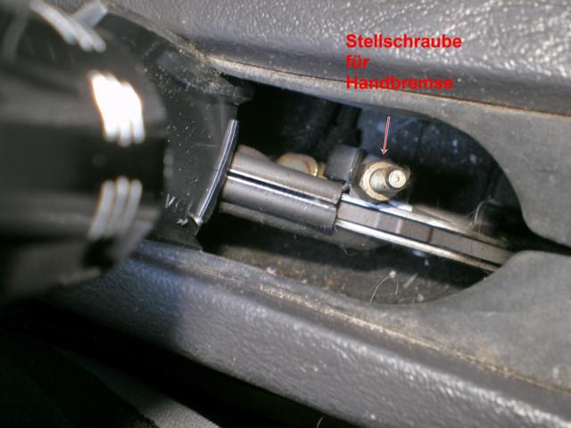

Da brauch nichts ausgebaut zu werden .
Hinten am Bremshebel ist so eine Art Schlitzabdeckung ,die ziehste hoch ,dann kommste mit dem entsprechenden Werkzeug an die Stellschraube,
Hätte ich das nur früher gewusst, dass man diese schlitztabdeckung aushebeln kann.. hätte ich mir diearbeit ersparen können... Aber egal könnte darunter alles reinigen ,)
Das hat ja auch seine Vorteile gehabt,hauptsache es ist fürs nächste mal gespeichert.
Genau, man lernt eben nie aus
