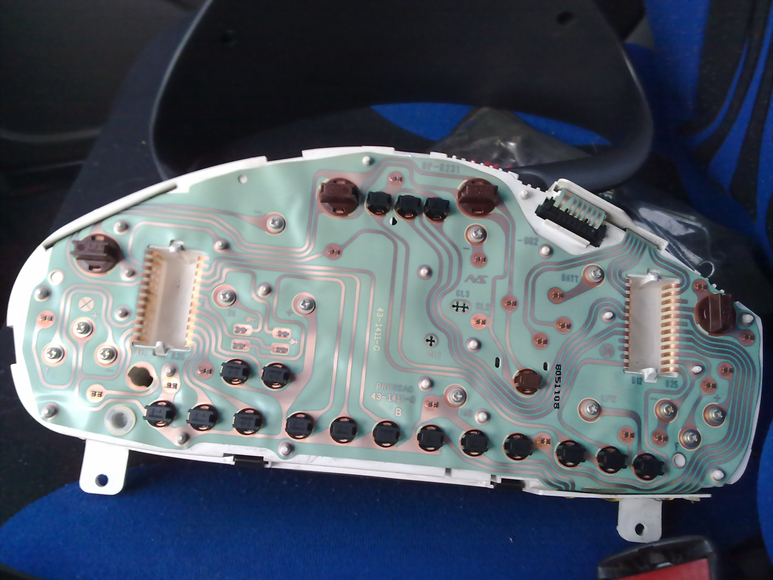

So aber da ich heut ja das Workshop mit den Tachoringen gemacht haben, habe ich mir die mit der ECO-Leuchte auch gleich mit angeschaut.
Ich hatte dort einfach keine Glühbirne (weiß Elektro-Obst gibt es nicht) drin, da ich die TCL-Leuchte noch nie leuchten gesehen habe, habe ich dort einfach mal die Glühlampe rausgenommen und hinter der ECO-Anzeige reingedreht.
Und ja auf dieser Leiterfolie gehen auch Kontakte lang und so.
Jetzt heißt es abwarten und mal ne weile sparsam fahren (bin momentan bei 9 Liter) und schauen ob / hoffen das sie irgendwann aufleuchtet.

Ich wusst ja nich dass es nen neuer war und das mit dem Tacho war nur ne Idee ;) Bei mir war es so...
Und bei der neuen Platine geht die Leitung von der stelle der Birne ca 2cm weiter und endet einfach bei einem Punkt ohne irgendeiner Verbindung...
Wenn du nicht die tote Leitung haben solltestt, müsste die ECO-Leuchte auch angehn wenn du einfach das Gaspedal loslässt... Hat nix mit der Verbrauchsanzeige des Bordcomputers zu tun sondern quasi nur mit der Gaspedal-Stellung :opa:

ich denke mal, dass einfach die drähte durch sind (insofern du nicht auf led umgebaut hast)...
wie man den tacho aus- und umbaut siehst du hier... wenn du die erste abdeckung abnimmst, achte drauf, dass du beiden klipse am unteren ende nicht abbrichst - schön gerade rausziehen...
also leuchtmittel am tacho wechseln beim erstversuch würde ich mal 10-15 minuten tippen...
du hast 4x t10 und 1x t5 sockel...
