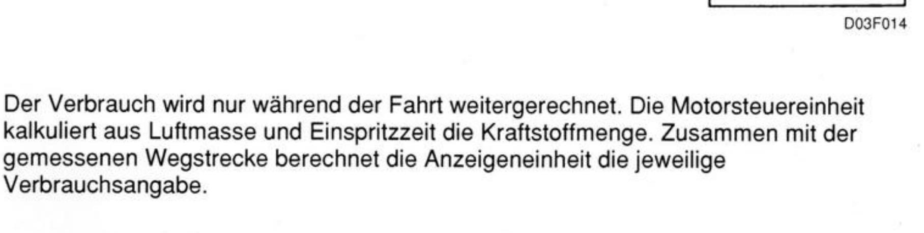

Ein bischen was kannste schon machen .
Der Verbrauch wird aus Einspritzzeit und Luftmasse errechnet,an der Einspritzzeit kannste direkt nichts machen,aber an der Luftmasse .
Zeigt der LMM eine falsche Luftmasse an ,wird die Einspritzzeit dementsprechend verändert ,ergo der Verbrauch auch.
Kommt natürlich darauf an warum der LMM falsch anzeigen kann.
Kann defekt sein ,kann verdreckt sein,kann ein Kontaktproblem sein.

Die Werte des LMM werden zur Berechnung des Spritverbrauchs rangezogen?
Das war mir jetzt neu...
9/9 19.12.2014, 21:18
Jepp, ist zumindest beim Vorface GDi so.
