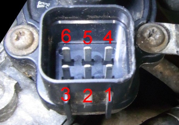

3) LLR nochmal ausgebaut und durchgemessen.
vonnachWert
Pin1Pin230R
Pin2Pin330R
Pin1Pin360R
Pin4Pin520R
Pin5Pin630R
Pin4Pin650R

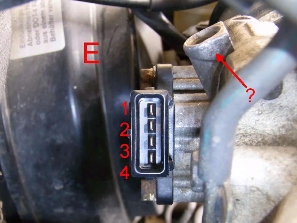

5) DKS durchmessen (hat 4 Pins)
vonnachWert DKS zuWert DKS auf
Pin1Pin24,3K500R
Pin1Pin44,9K4,9K
Pin2Pin4800R4,7K
an Pin3 scheint nichts angeschlossen zu sein.
(wozu ist die markierte Schraube im Bild?)

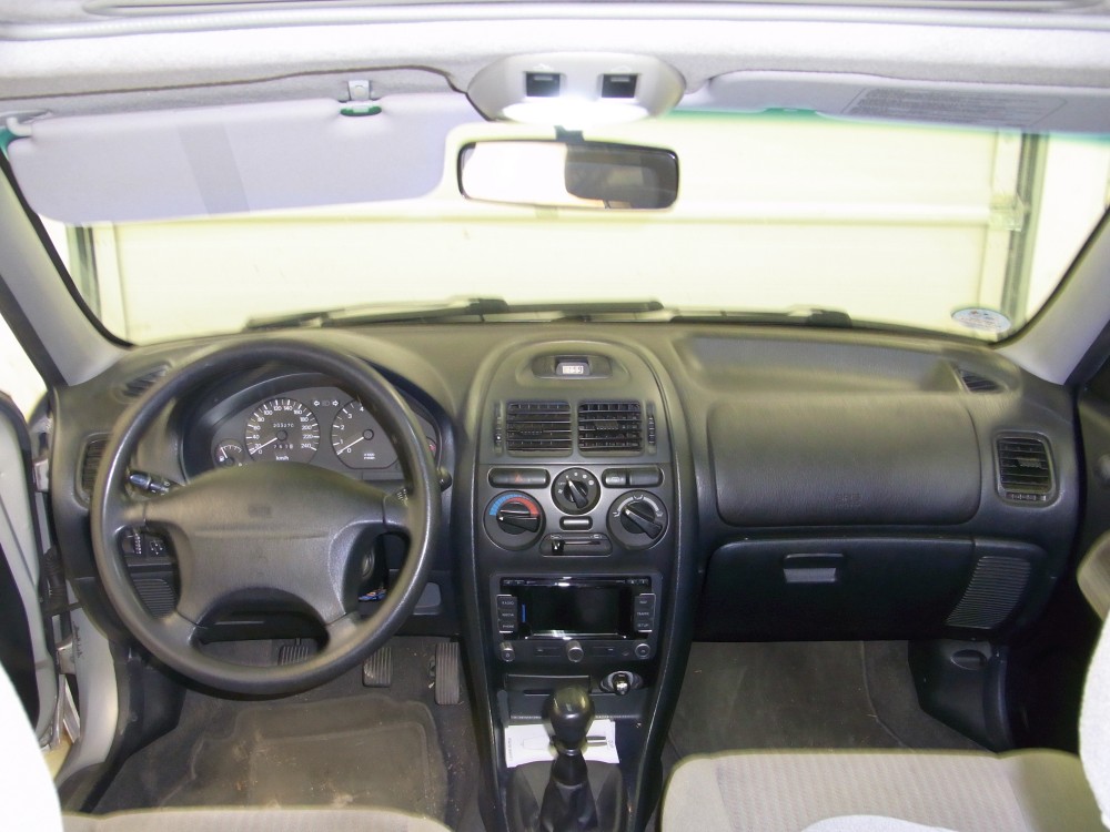

Ist die "Passagierseite" Fahrer- oder Beifahrerseite? Auf der Fahrerseite kann man ja ohne Demontage hinter das Cockpit sehen. Da ist mir nichts aufgefallen, was eine ECU sein könnte. - Also Beifahrerseite?

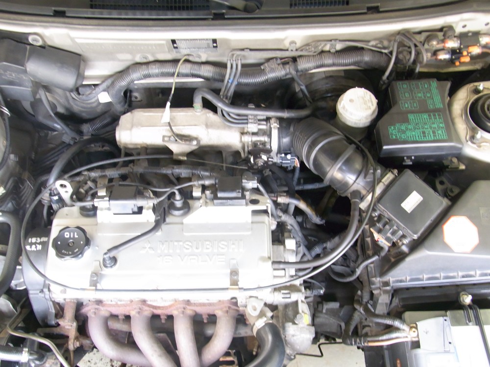

Um nichts zu übersehen, habe ich auch noch ein Foto des Motorraums mit angehangen. Vielleicht fällt einem was auf, was ich übersehen habe oder schlicht nicht weiß.

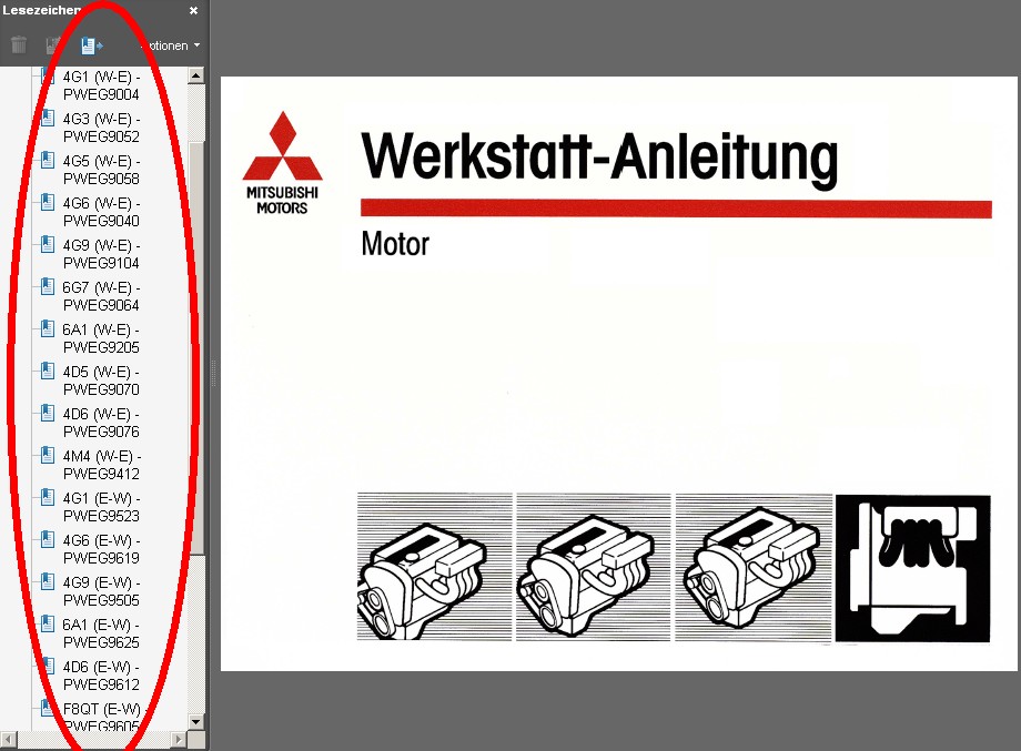

Die richtige Passage im WHB habe ich noch nicht gefunden. Der naheliegende Abschnitt "4G9..." scheint nicht so recht zu für meinen Cari zu passen.
vonnachWert
Pin1Pin230R
Pin2Pin330R
Pin1Pin360R
Pin4Pin520R
Pin5Pin630R
Pin4Pin650R
Pin1Pin24,3K500R
Pin1Pin44,9K4,9K
Pin2Pin4800R4,7K
von nach Wert
Pin4 Pin5 20R
OK, die LLR servo ist hin. Also kein 1500U/min bedeutet das du auch die ECU 1 Ohm Wiederstande nachmessen muss.
Weiter, geh mal hier oben nach Media > Werkstat-Dokumente > Werkstatt Handbücher > Werkstattanleitung_Karosserie > Manual > 13a und dann Seite 115 und 116
Alle Einstellschrauben sind tabu auf die Drosselklappegehause und wenn du das Foto vom Motorraum ansiehst dann kann man die hoch Not leer lauf einstellen mit den Blech auf die "airintake manifold". Der hülle von der Gaskabel wird dort arretiert.
von nach Wert
Pin4 Pin5 20R
http://sigma.bplaced.net/werkstatt/
Schau mal hier
Die ECU sitzt rechts im Beifahrerfussraum.
Das ist die Feineinstellung fürs Standgas (SAS genannt),lässte besser die Finger von wenn es nicht unbedingt nötig ist.

Ich habe wohl das gleiche Handbuch wie hier im Archiv. Allerdings bin ich nicht darauf gekommen in der Sektion "Karosserie" zu suchen. Leider. Danke (euch allen)!

Es muss wohl sein Werkstatthundbuch und Karosserie.

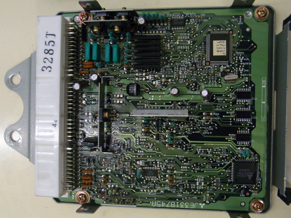

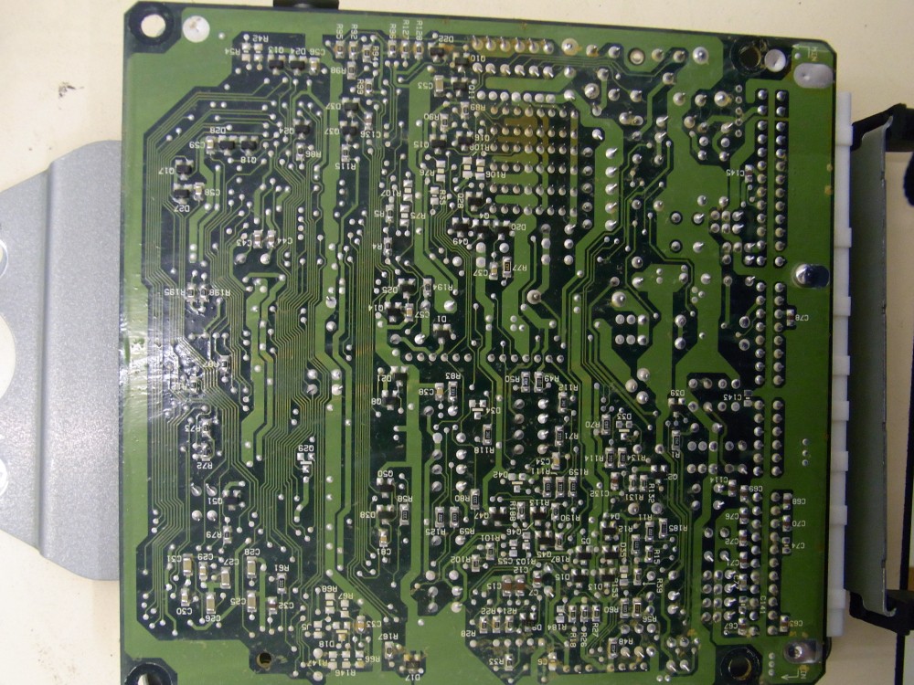

Hallo,

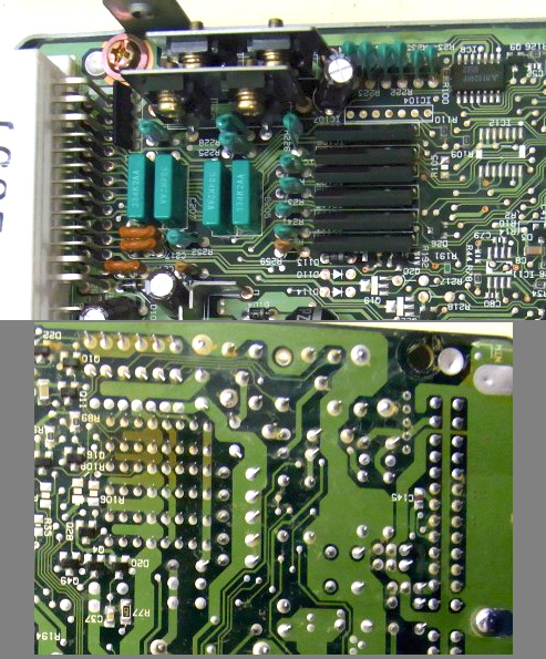

ich habe die ECU eben ausgebaut. Ein schwieriges Unterfangen. Innen sieht meine ECU anders aus, als die von dir gezeigte im NL-Forum.
Dein Bild [Quelle]:
Meine ECU
Nun weiß ich nicht mehr so genau nach was ich suche, bzw was in der ECU zu reparieren ist. Dunkel ist nur eine Stelle auf der Unterseite der Leiterplatte im Bereich von vermutlich Gleichrichterbrücken oder Widerstandsnetzwerken. (Auf dem Bild ECU_2 oben in der Mitte)
Gibts in den Unweiten des Werkstatthandbuchs eigentlich irgendwo die Pinbelegung der ECU?
Dein Bild [Quelle]:
Meine ECU

Deine ECU hat nur andere bauteile. Kannst du bessere foto's machen vom diese gebeite?
Du kannst auch mal probieren eine andere zu bekommen wie die Drossel-klappe Haus? Preis ist vom 30 euro im Tschechien und bis 75 Euro ist normal für eine ECU gebraucht.
Auch unter 45 grad von die seite so dass die widerstanden zu kennen sind?

Ich baue die ECU morgen nochmal aus. Dann kann ich die Fotos nachreichen. Einen Schaltplan der ECU gibt es nicht zufällig irgendwo? [EDIT]: Da es mir eben auffiel... auf der ECU steht an den Bauelementen "IC..." dran. Aufgedruckt war auf jedem der Bauelemente ein Mitsubishi Logo. Es könnte also auch ein Transistorarray oder ähnlich sein, was es nur bei Misu gibt. [/EDIT]

Ich denke das einer der resistorarray/widerstandsbrucken nicht gut ist und darunter ist es sehr heiß gewesen. Wie stehst es mit die LLR servo?
Wenn die widerstandsbrucken noch gut sind dann genügt vielleicht nur die Ersatz von die LLR Servo.
