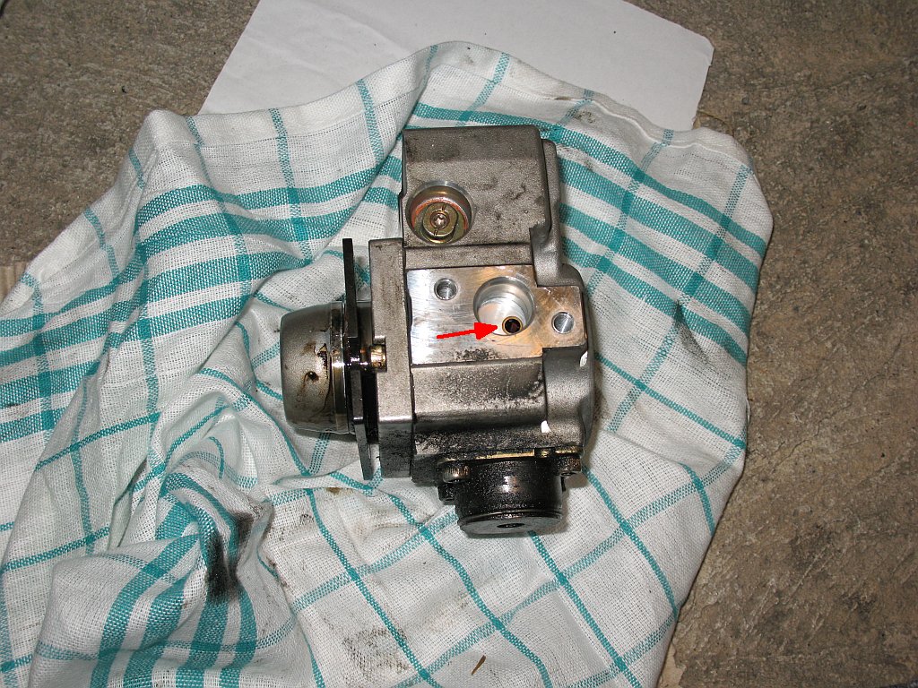

Ich hab den 1,8 l GDI 122 PS Motor 4G93.
Hier ein Foto wo ich mal markiert habe was Du wohl meinst.
Ich hatte keine Ahnung, dass da ein Filter sitzt.
Genau zu sehen ist der Filter nicht,aber genau da soll er sitzen .Kannste das noch genauer anschauen?
