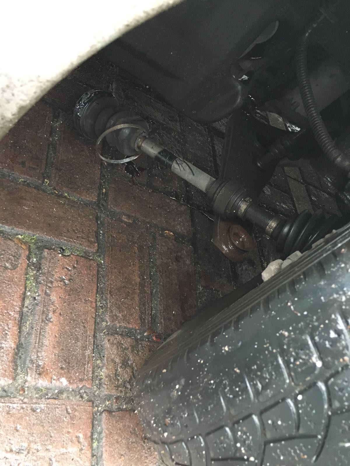

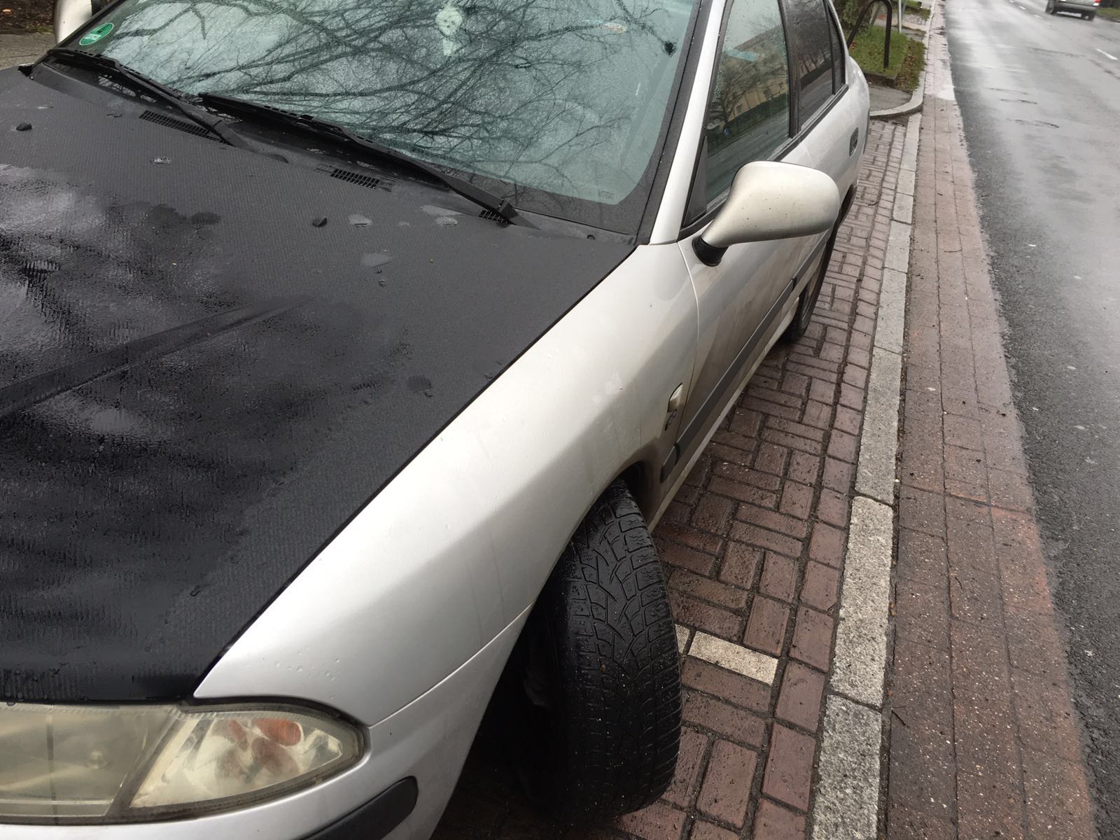

6/7 07.02.2016, 12:06
Moin...
Es ist passiert. Bilder sagen mehr als 1000 Worte. ...

7/7 08.02.2016, 18:12
Das war aber das Traggelenk?
