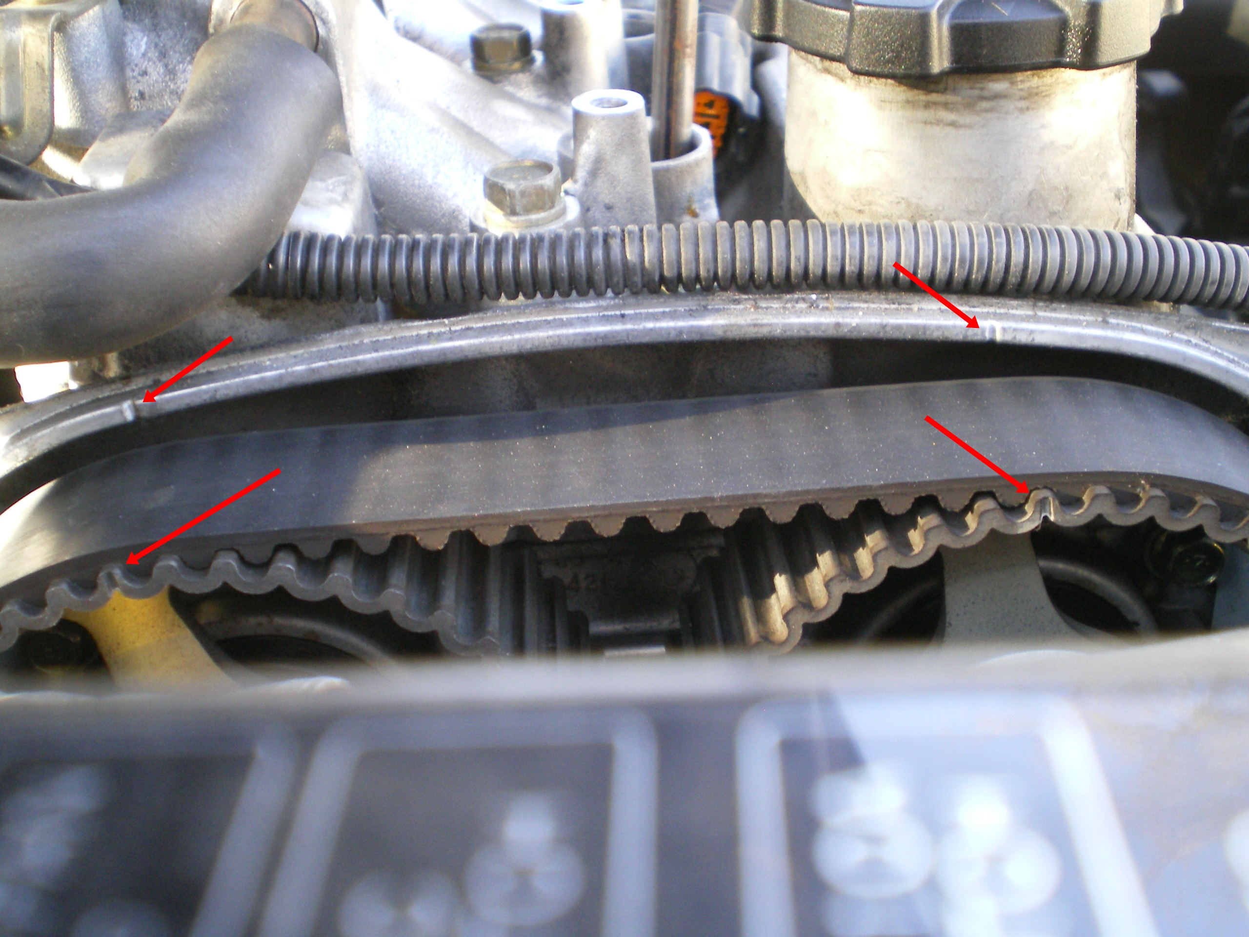

Nach meiner Meinung steht der gut.

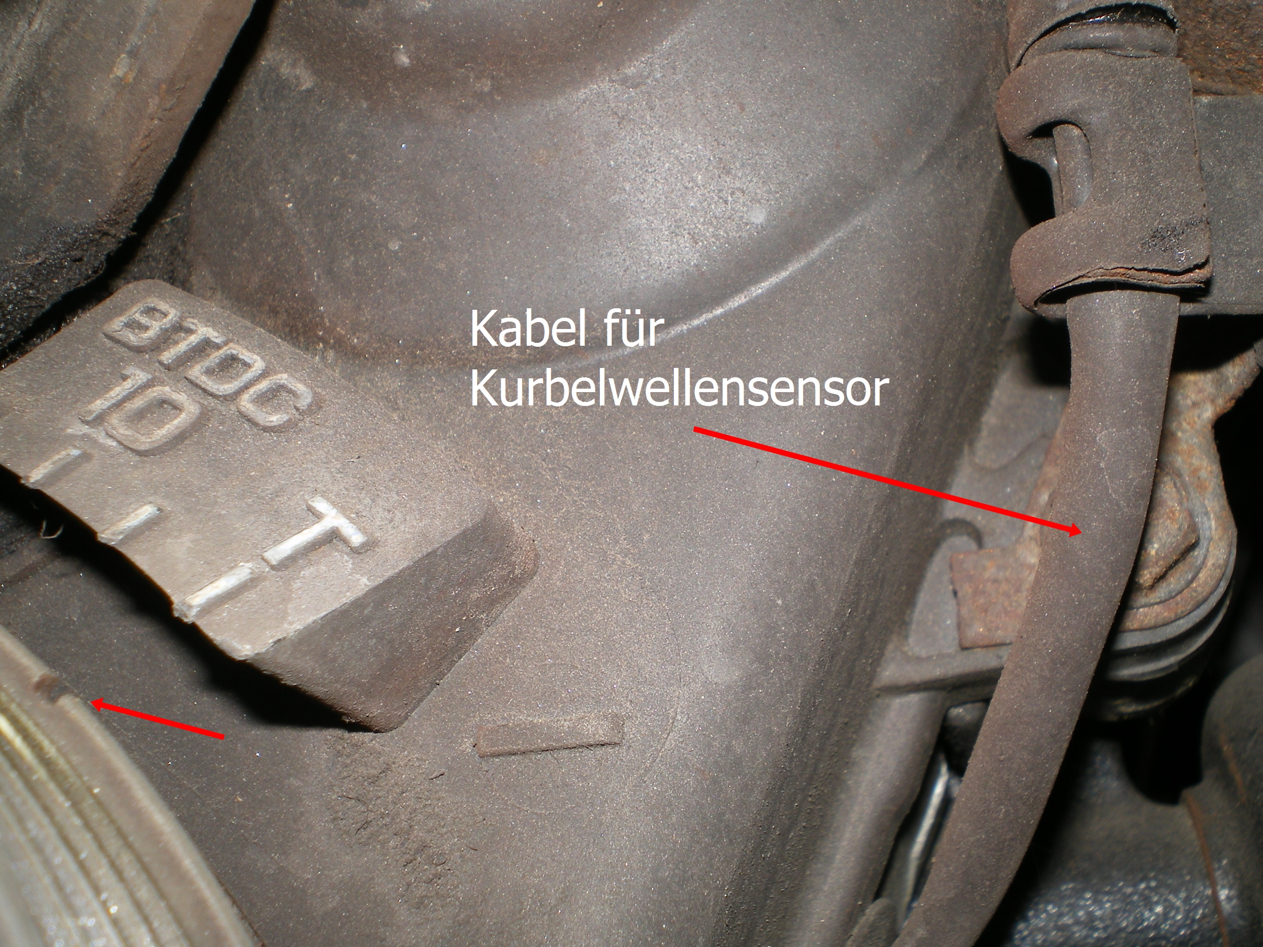

So, oben siehts ja gut aus mit den Markierungen, aber unten bestimmt nicht.

Oben und unten an der Riemenscheibe sind die Kerben, die müssen übereinstimmen. Unten sieht man das erst, wenn die Riemenscheibe ab ist, die Kerbe am Ritzel und am Motorblock muss stimmen. Das Spannelement erst einmal sichern mit einem 1,2 mm dicken Draht. Da drücken 192 Nm. Beim Aufziehen muss man die Kurbelwelle einen halben Zahn zurück drehen, sonst geht der Riemen oben nicht drauf. Ist der drauf, Kurbelwelle wieder zurück auf Kerbe, Riemen vorne straff. Dann weiter auflegen. Die Spennrolle so lange spannen. bis der Stift leicht herausziehbar ist. Vorsicht beim Anziehen der Spannrollenschraube, die dreht gerne die Spannrolle mit, also was bauen was in die Löcher passt und gegenhalten, 47 Nm.
