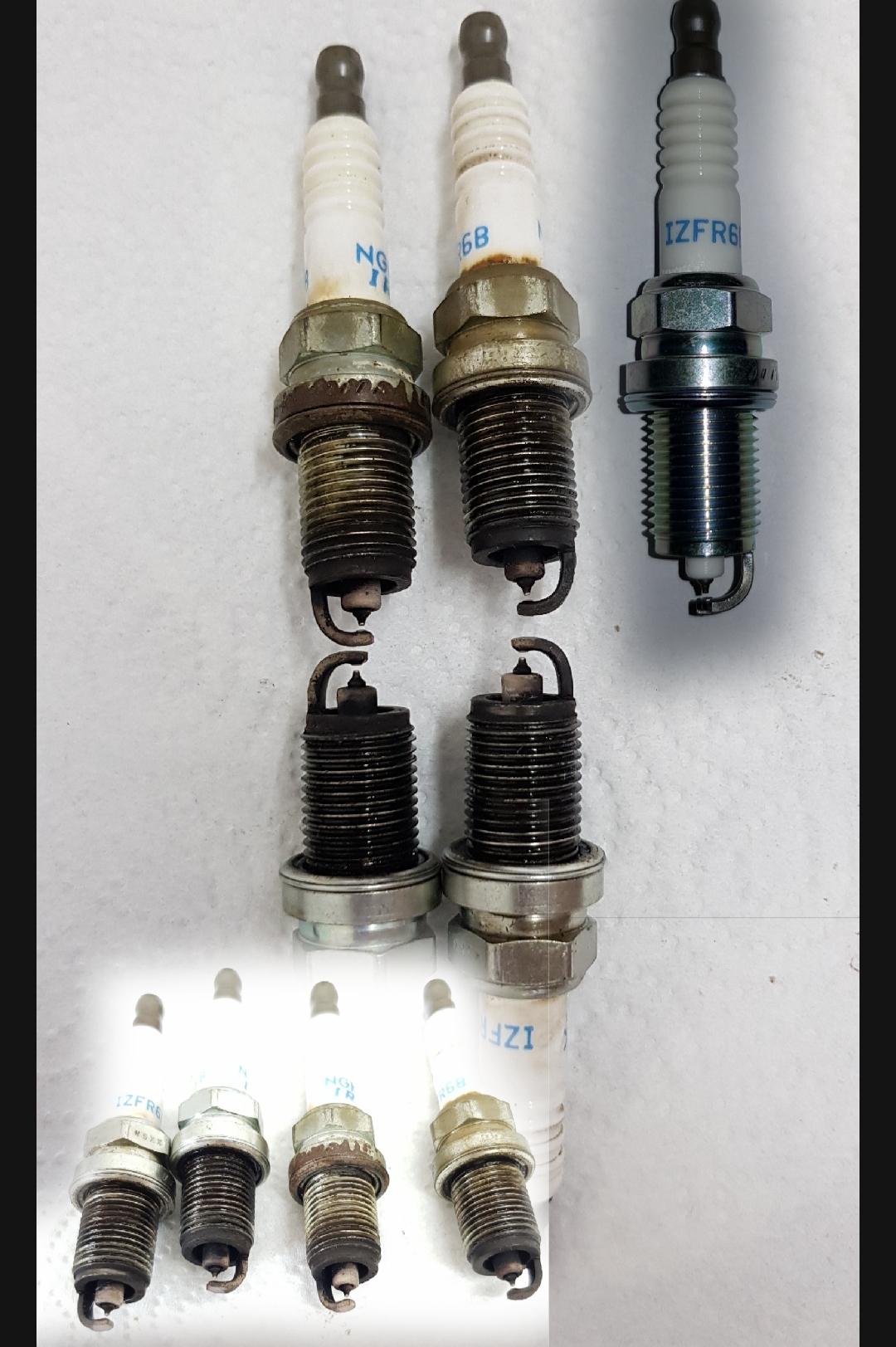

Hey und zwar war ich heute morgen beim Mitsubishi Autohaus und habe die AU machen lassen, da diese beim TüV nicht geklappt hat.
Auto schön warm Gefahren
Vorher bei erhöhtem Leerlauf
Lamda wert 1.xx
Co Wert 0.5
Heutige werte
Lamda 1.xx
Co Wert war sprunghaft von 0.3 bis 2.xx
Der nette Herr hat 3 Versuche gebraucht bis der CO Wert zum richtigen Zeitpunkt im grünen Bereich war.
Nun steht auf der AU CO Wert= 0.22 bei 2550 Umdrehung
Nun wollte ich fragen woran könnte es liegen dass der Wert andauert so hoch und runter gesprungen ist?
Ich weiß nicht wie alt die Zündkerzen sind (im Scheckheft stand nirgends dass diese gewechselt wurden oder nicht)
Und der durchschnittliche Verbrauch bei sparsamer/ normaler Fahrweise 7-8 Liter viel Kurzstrecken
Mfg

17/21 26.03.2019, 19:20
Hallo liebe Community,
Könnte sich jmd bitte dazu äußern.
Habe vergessen zu erwähnen dass der Werkstatt Meister meinte, dass es evtl. an den Einspritzdüse liegen könnte :/
Symptome habe ich jetzt keine bemerkt außer dass es manchmal etwas streng riecht. Aber halt nicht immer.
Desweiteren habe ich vor Zündkerzen Mal wechseln zu lassen...
So heute Zündkerzen gewechselt !
Mfg
Studentcarisma
Habe rechts neue Zündkerze als Vergleich hinzugefügt
Meint ihr der hohe CO Wert lag an den Zündkerzen???
