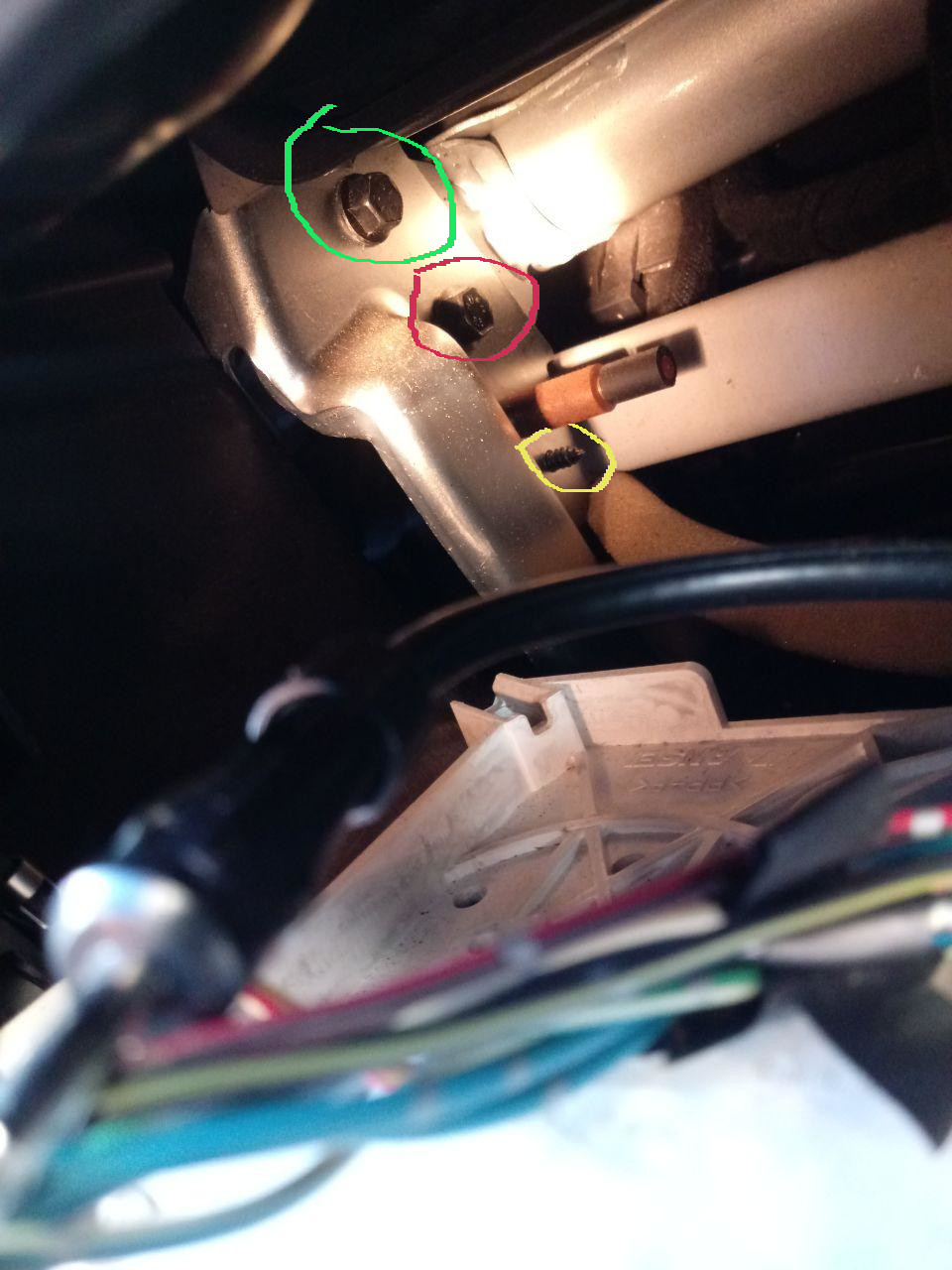

@deimos09 darf ich fragen welches Radio du eingebaut hast? Dein Link funktioniert nicht mehr... Ich wollte auch ein Radio mit USB und Bluetooth in meinen Carisma einbauen. Habe mir folgendes gekauft (https://www.ebay.de/itm/Autoradio-Radio-Pioneer-fur-Mitsubishi-Carisma-Bluetooth-Android-Einbauset/274111698273?hash=item3fd2549561:g:MOQAAOSwwRld2lFI) und versuche gerade das einzubauen. Habe es mal geschafft das alte Radio rauszunehmen...
@Dorfi Ich habe auch so ein schwarzes Kabel mit einem kleinen Ring und versuche rauszufinden wo ich das anschliessen kann. Ich habe gelesen, dass du geschrieben hast: "wenn du in dein radioschacht guckst haste links 2 gewindebolzen stehen da das kabel einfach rann schrauben". Meinst du eins dieser hier (siehe die Kreise auf meinem Bild)?
Bin ein kompletter Anfaenger... Vielen Dank!

Welches Radio er eingebaut hat spielt gar keine Rolle.Du brauchst den Adapter von "Mitsu" auf dein Radio.
Oft haben die Radios ISO Anschlüsse, meinst aber nicht. Bei ersterem passt es dann, bei zweiterem brauchst einen weiteren Adapter von deinem Radio auf ISO. Dieser liegt normalerweise dem Radio bei.
In den von dir verlinkten Artikel steht was von "Carisma" Box. Also werden alles Kabel dabei sein. Allerdings kann es sein dass die das roten mit dem gelben Kabel am Adapter vertauschen musst. Bei JVC Radios ist das zB meinst der Fall, da hier Dauer- und geschaltetes plus vertauscht sind.
Wo du das Masse anschließt ist völlig egal, solange es an der Karosse erfolgt. Da wo die Kringel in deinem Bild sind ist dies gegeben.
