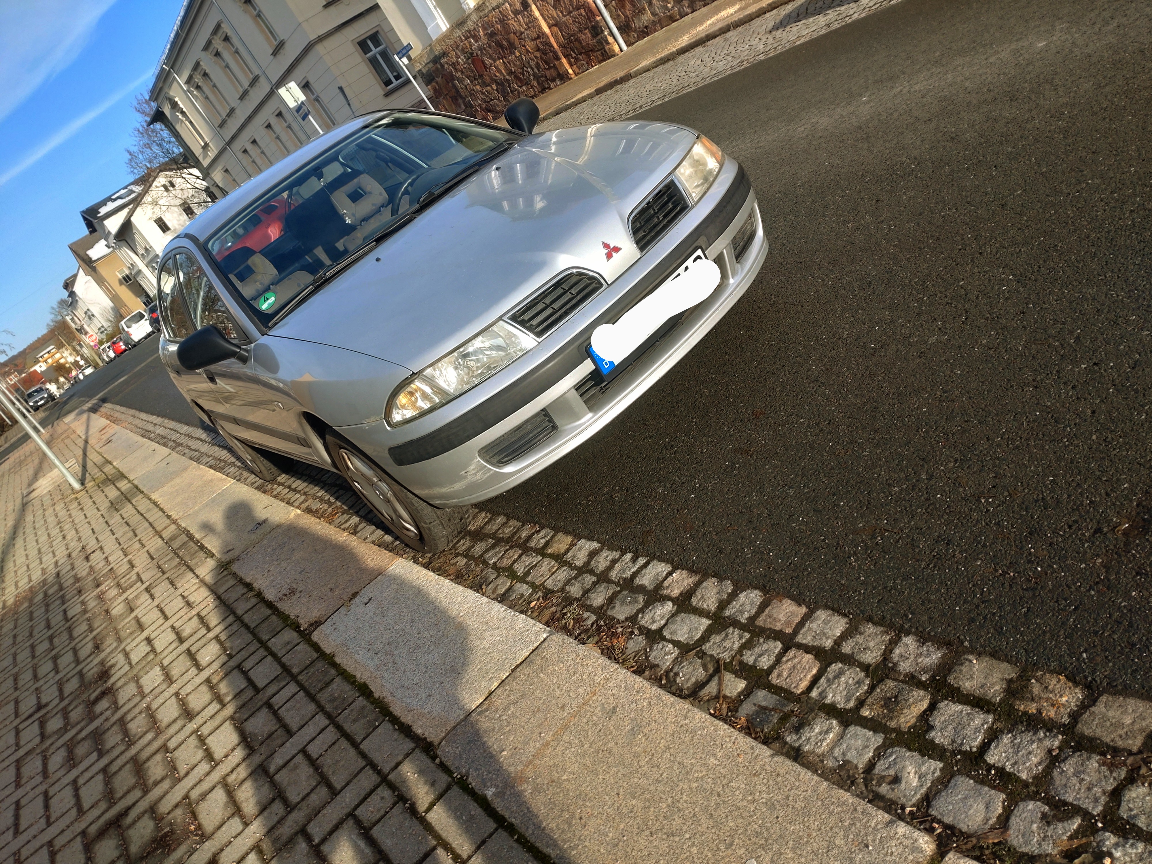

Hallo liebe Community 😃 ich hab endlich wieder einen Carisma. 1.8 GDI comfort von 2001.
Die Reifengröße, die hier schon vermerkt ist, stimmt.
Das Ding hat nur Stahlfelgen.
Kann mir jemand sagen, was er für ein Lochkreis und bestenfalls einpresstiefe hat ?
Zudem benötige ich neue Bremsen komplett. Erfahrungen mit speziellen Herstellern ? 😃
LG und allzeit gute Fahrt.
