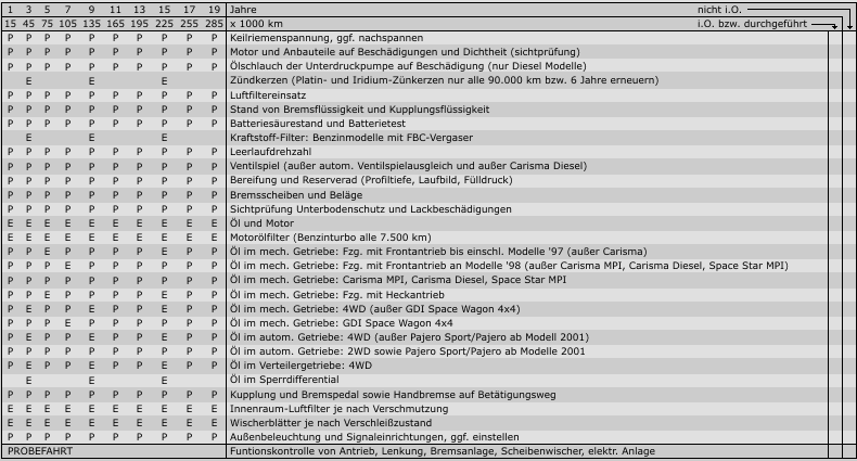

Hallo, habe einen Carisma 1,8GDI BJ.2000 mit 41000 Km.
Kann mir einer sagen was alle 15000KM bei den inspektionsintervallen pauschal getauscht werden muss? gibt es da irgendwo eine auflistung?

das steht doch vorne in deinem serviceheft! ist eine auflistung mit den arbeiten und kennzeichnung E = erneuern, P = prüfen! hast es in einer mitsu werkstatt machen lassen? wenn ja hast doch eine übersicht bekommen! wenn nicht geb mir deine e-mail adresse und ich schicke dir das formular, hab eins für den sicherheitsdienst (alle 15.000 km) und eins für den wartungsdienst (alle 30.000 km)

Ich hab da mal was vorbereitet:
Mitsubishi Sicherheitsdienst
1 Jahr bzw. 15.000 km* nach Auslieferung bzw. vorausgegangenem Wartungsdienst
Mitsubishi Wartungsdienst
2 Jahre bzw. 30.000 km* nach Auslieferung bzw. 15.000 km/1 Jahr nach vorausgegangenem Sicherheitsdienst
* bei geringerer Fahrleistung gilt die Zeitangabe
Liste des Mitsubishi Sicherheitsdienst
Liste des Mitsubishi Wartungsdienst
