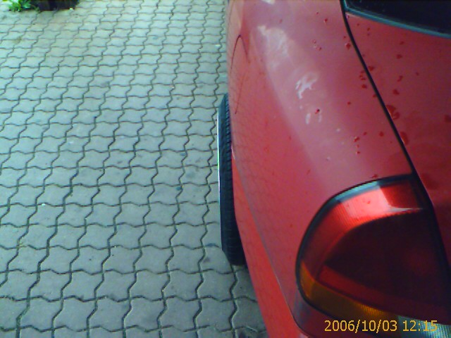

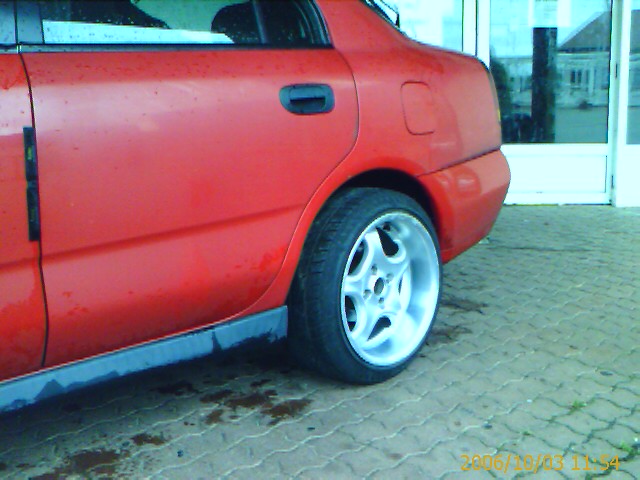

mein prob is, bekomm ich die felgen eingetragen? :deal: das kann mir keiner so genau sagen (mitsu Händler)!
Help!!!! :pleace:
Sind vorne 215/40/R16 7,5Jx16 ET25
und hinten 215/40/R16 9Jx16 ET15

Frag eine Prüfstelle (TÜV, Dekra, GTÜ, ...)
Wenn nix schleift und du ein Gutachten/ABE dafür hast, dann sollte dem nix im Wege liegen.
Ohne irgendwelche Papiere für die Felgen, siehts dann schlecht für dich aus.
Kann aber auch sein, das du etwas ziehen musst, weil dein Rad übersteht.

jo sieht gut aus! ich würde aber den hinteren radkasten noch etwas ziehen damit die lauffläche unterm radkasten bleibt die felge jedoch kann überstehen! ich glaube nicht dass du probleme bekommst mit dem tüv!!

das problem kenn ich die felge bzw der reifen darf nich über den radkasten raus stehen warum weiss ich zwar auch aber so bekommst sie wohl nich eingetragen.

Die Lauffläche des Reifens darf nicht überstehen, die Felge ansich schon. Wie Lili schon sagte solltest du deinen Radkasten bissl ziehn.
