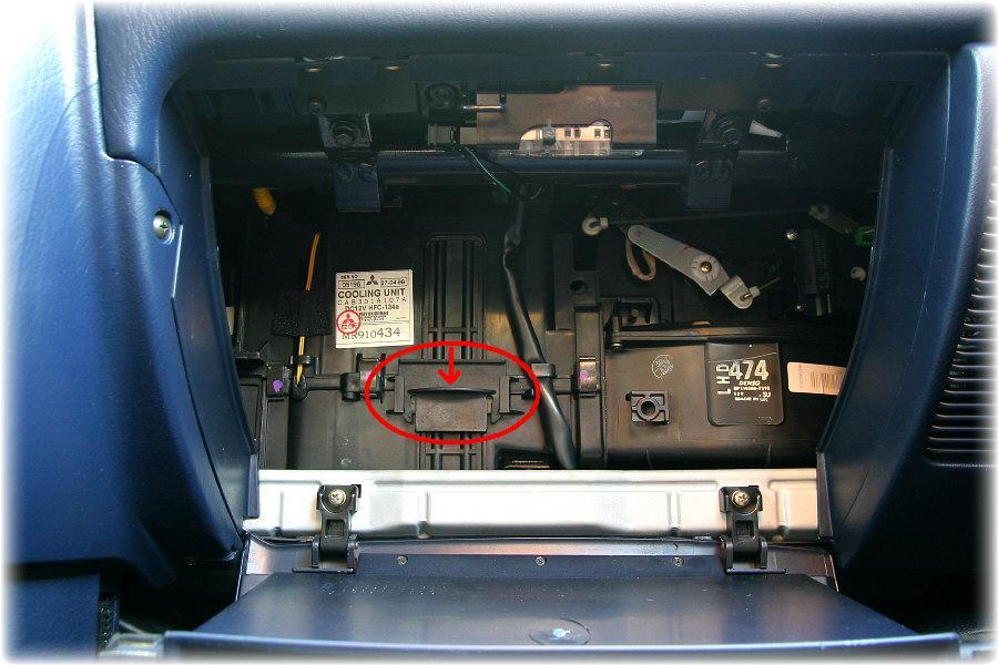

Sooooo, ich habe hier meine kleine Bilderserie vorbereitet.
Hier geht es um die Montage des Innenraumfilters (Pollenfilter) in ein 2000er Model (Facelift) mit Klimaanlage. Keine Klimaautomatik, die haben den Filter schon und sollten nur jährlich einmal auswechseln.
Da ich nicht nochmal alles auseinander schrauben wollte, zeige ich eine unvollständige Anleitung (sorry).

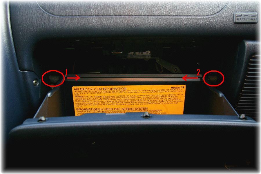

Zum ersten Bild habe ich selbst eine Frage.
Habt Ihr auch gleiches Problem?
Hängt das Handschuhfach in Euren Autos auch sooooo?

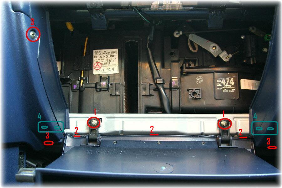

Das Bild zeigt wie man das Handschuhfach aushängt, bitte nicht beide gleichzeitig aushängen. Die Reihenfolge ist nicht wichtig.
Hier müsst Ihr die Öffnung für den Filter erst wegdenken, diese muss erst aufgeschnitten werden.

Deine Frage zum Handschuhfach - bei mir hängt das Teil noch mehr, es sieht aus, als ob es schonmal rausgebrochen wurde ... :-(

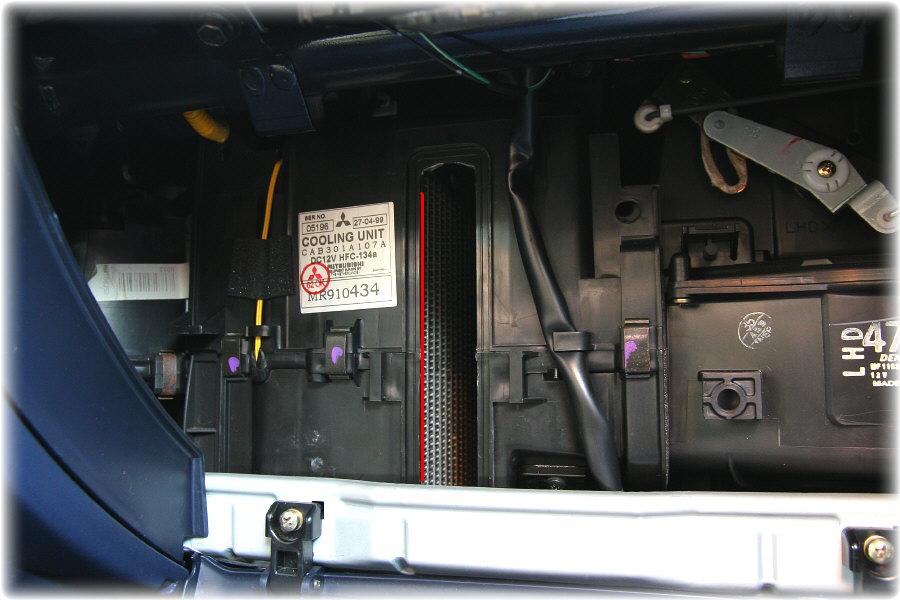

weiter geht es

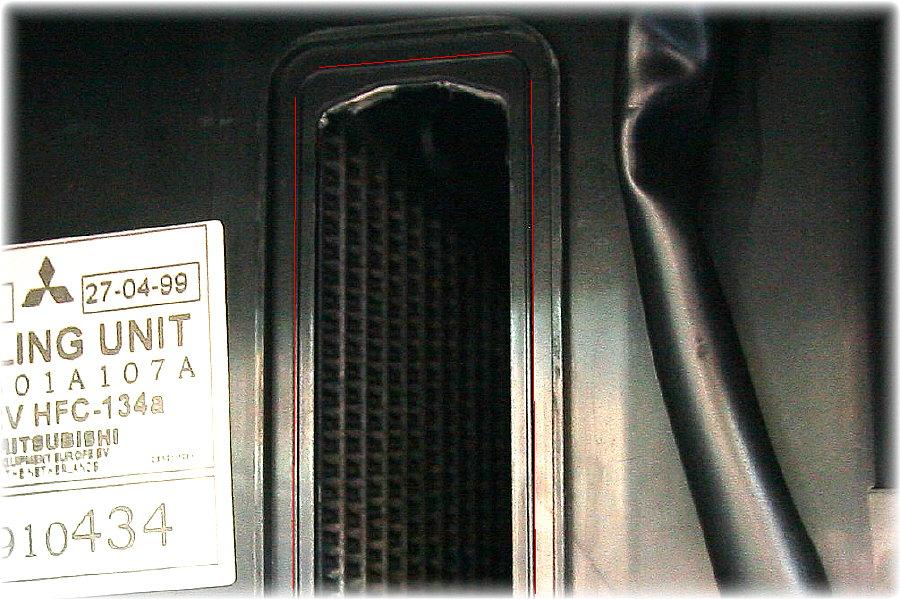

Jetzt aber ganz vorsichtig, die linke Seite liegt ziemlich nah am Kühler, nicht zu schräg das Messer ansetzen. Ich würde rechts anfangen.
Es wurde ab Werk schon eine tiefe Rille eingepresst, dadurch geht das schneiden ziemlich leicht.
Hier sind die zukunftigen Dichtkanten markiert, also NICHT an diesen Kanten entlang schneiden weil es ziemlich teuer wird da der Kühler dahinter sitzt.

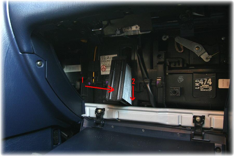

Das ist der Filter
1 ist unten
2 ist oben
3 die Verbindung

Und weiter geht´s
Filter auseinander ziehen und erst das untere Teil versenken
Jetzt das obere Teil reinfummeln, geht etwas blöde, muß aber schön zusammengeschoben werden.
so sieht es aus wenns fast fertig ist.

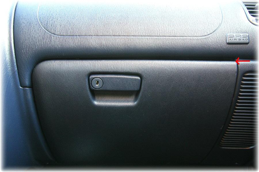

Und So wenn es FERTIG ist :haha:
Die Klammer ist mit in der Packung gewesen.

Schmanta schrieb:19.09.2007, 21:55Deine Frage zum Handschuhfach - bei mir hängt das Teil noch mehr, es sieht aus, als ob es schonmal rausgebrochen wurde ... :-(
Ich hatte auch schon am Schloß versucht etwas nachzuziehen, hat nur minimal geholfen.
Wird das Teil bei dir als Schminkkoffer genutzt? :denk: Krigst das ding ohne schwung zu? :haha: :haha: :haha:

Hi, bin grad neu dazu gekommen und ihr habt mir schon viel geholfen! Hab den Filter auch schon ne weile gesucht! Danke :ok:
Zum Handschuhfach: meines hängt auch so, allerdings hab ich nen Riss an der rechten Nase wo man´s oben einhängt.

viktor1974 schrieb:19.09.2007, 22:18Wird das Teil bei dir als Schminkkoffer genutzt? :denk: Krigst das ding ohne schwung zu? :haha: :haha: :haha:
Ohne Schwung bekomm ich es nur zu, wenn der Inhalt ordentlich sortiert drin liegt ... Hab ich alles draußen, und muss dann schnell wieder zusammenpacken, muss ich es mit Schwung zu machen ;-)
