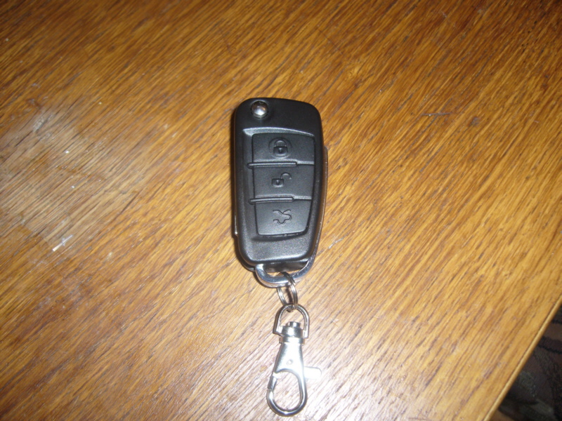

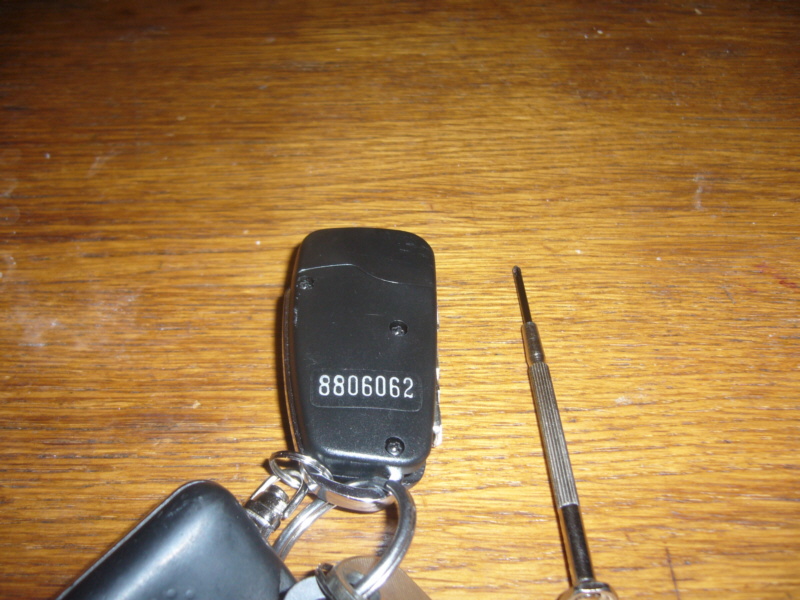

SIE SIND DA...........die beiden Klappschlüssel, die Zentraleinheit und die zusätzlich bestellte Sirene.

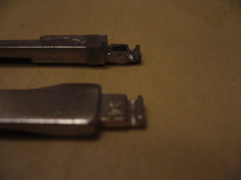

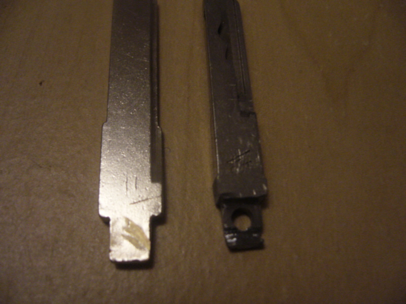

In der Tat waren 2 Versionen von Rohlingen dabei.
Einmal mit spitze, einmal so wie es für den Carisma sein soll, gerade, also abgeflacht.
Nur.......viel zu dünn.
Es steht also derzeit definitiv fest, das die Rohlinge NICHT passen.

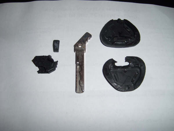

Nichts desto trotz habe ich einen bereits defekten Originalschlüssel genommen und begonnen zu schleifen, sägen und anzupassen.
Jungs, das ist ne HEIDEN Arbeit, muss wirklich sehr genau gemacht werden....und dauert bei mir ca. 1 Stunde....mit etwas Übung werd ich es wohl in 45 Minuten packen....

Der Klappmechanismuss ist mit dem der Originalen von Fiat und VW zu vergleichen.
Der Anhänger ist aus Stahl, also kein Plastik. Da bricht nichts aus.
Klappen wunderbar auf und zu.
Die Bedienung ist vom feinsten, alle Knöpfe gehen so, wie man es erwartet.

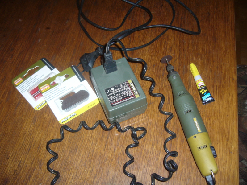

Das anpassen der Originalschlüssel setzt voraus, das man ein Proxxon oder Dremel Kleinschleifer hat.
Mit der normalen Flex schleift man viel zu viel, und Passgenau sird das auch nicht.

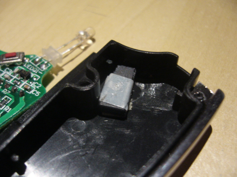

Den ersten Schlüssel hab ich versaut......nun ist er mit KnetMetal festgeklebt und hält wie sau.
Den 2.ten habe ich mit meinem Proxxon anhand der Rohlinge als Muster zugeschliffen.
100% genau muss man da nicht arbeiten.....90 reichen.

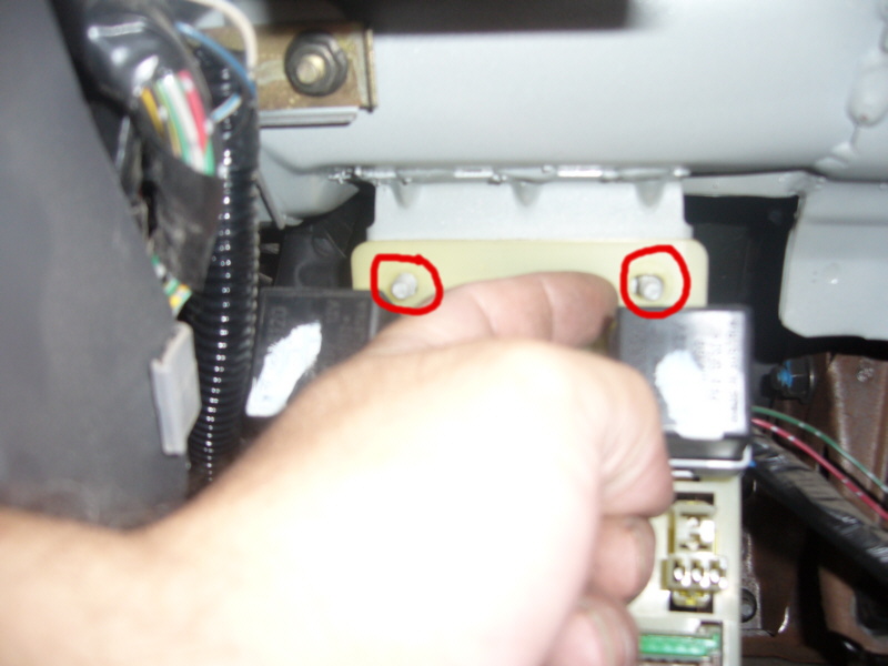

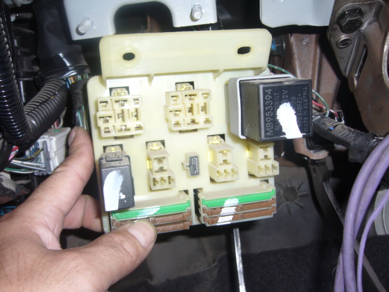

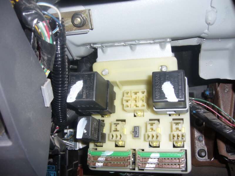

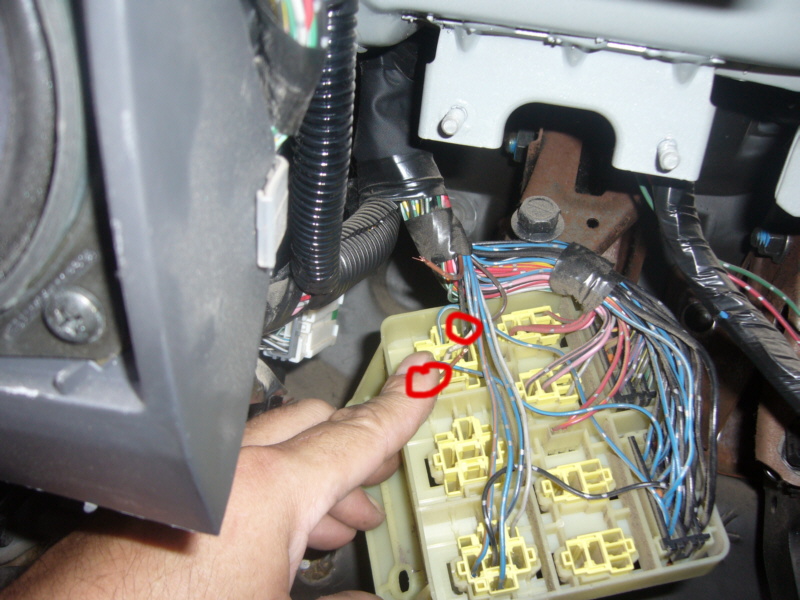

Bild 1:
Die Relaisplatine, die wir benötigen, findet ihr nach dem abschrauben der unteren Lensäulen-Abdeckung und die untere Verkleidung. (Da wo der Fahrerseitige Lautsprecher verbaut ist).
Dahinter kommt dann die Platine zum Vorschein.
Das Blinkerrelais sitzt hier:
Oben die beiden Schrauben verwenden wir als Masse.......
Blinkerelais abziehen.......damit beim Anschliessen nichts passiert, und die beiden 10.er Muttern abschrauben. Die Platine dann vorheben und .....umdrehen.
Die Platine vorheben und umdrehen.
Oben auf dem Bild sehen wir die beiden Kabel (gilt NUR FÜR MEIN AUTO....also hier bitte nachmessen mit Multimeter, ob beim verriegeln ein kruzer MINUS-Impuls vorhanden ist).
An diese werden die beiden weissen Kabel mit Kabelabzweiger (obwohl die das nicht empfehlen, ich habs so gemacht und es funzt OHNE Probleme)
angeklemmt. Steht aber auch in der Beschreibung.
Am Blinkerhebel suchen wir den Kabelbaum, und messen dort (mit einer Prüflampe) die angegebenen Kabel.
ACHTUNG. Beim rechtsblinken gibt es 2 !! Kabel, (mind.) die angesprochen werden......aber nur eines davon ist richtig.
Merkt man am Schluss, wenn der Blinker nicht geht beim verriegeln mit der FFB, dann einfach umklemmen.
Bei mir war die angegebene Farbe nicht identifizierbar. Deswegen Test.
An diese beiden gefunden Kabel werden die Braunen angeklemmt.
Welches braune wohin muss, ist egal, die sind in Folge zusammengeführt.
12 Volt Dauerplus Kabel rot, anschliessen. Ich habe am Zündschloss abgezweigt.
Die beiden gelben Kabel zusammen mit dem schwarzen Kabel verbinden. Hierbei habe ich eine Kabelringöse verwendet.
Relaisplatine umdrehen und in die Stehbolzen einführen.
Die Massekabel mit einer der beiden Muttern an Relaisplatine festschrauben.
Relais vom Blinker wieder rein.
FFB testen und sich freuen.
ICH habe dazu auch eine Sirene......
Ihr seht........im Grunde kein Hexenwerk.
Die Schalteinheit einfach auf die Konsole kleben (Abdeckung unten), Kabel mit den mitgelieferten Kabelbinder zusammenbinden.....
Alles kein Problem.........
Wenn ihr es ganz genau haben möchtet, schiess ich morgen ein paar Detailbilder.
Aber es ist in der Bedienungsanleitung und auf dem A4-Blatt sehr gut beschrieben.

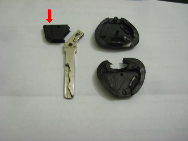

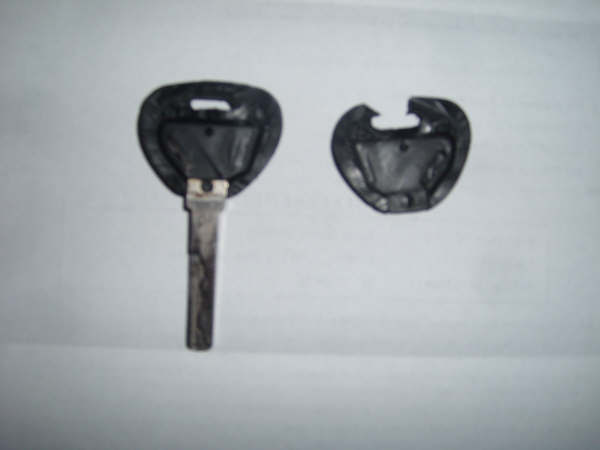

Also.....WIE ich das gemacht habe, kann ich leider nicht bebildern, weil die Schlüssel ja bereits geschliffen sind.
Ich habe meine ORIGINAL-Schlüssel genommen, diese aus dem Plastikteil gefriemelt, was gar nicht so leicht ging, sehr stabiles Zeug.
Dann mit meinem Proxxon Schleifdingens (Dremel hat auch sowas) und mehreren Trennscheiben anhand der gelieferten Rohlinge meine Schlüssel angepasst.
Der Originalschlüssel ist DICKER als die Rohlinge, auch die Aufnahme zum Klappmodul ist dünner als der Original-Schlüssel.
Ich habs verpennt, vom Schlüssel zerlegen ein Bild zu machen.
Wenn hier also einer ein Bild hat, wo das komplette Plastikteil weg ist und man den Rohling sowie die Transponder-Einheit sieht, würde ich dieses benötigen.
Also:
Zuerst das Plastik um den Schlüssel entfernen.
Einen der mitgelieferten Rohlinge als "Muster" für das bearbeiten hernehmen.
Mein Proxxon und der Kleber:
Die Länge ist hier besonders wichtig. Der Originalschlüssel hat ein Loch, um das Plastik gut mit dem Schlüssel zu verbinden.
Dieses (habe ich leider beim 1. Schlüssel versaut) MUSS da bleiben, sonst bricht es aus. Das abschleifen sieht zuerst etwas komisch aus, durch den Winkel, den der Originalschlüssel hat, aber wird beim ersten Schnitt klar.
Es gibt 2 Besonderheiten:
1. Der Originalschlüssel hat am Ende rechts und Links 2 "Fahnen".
Diese müssen weggeschliffen werden, sonst streifen sie an der Klappeinheit.
2. Die NUT, die man sieht (am Ende) ist für die Verschraubung des Schlüssels in der Klappeinheit. DIESE Nut muss EXAKT wie möglich geschliffen werden, sonst wackelt der Schlüssel in der Einheit.
Rechts und Links muss so gut es geht auf Mitte geschliffen werden, damit der Schlüssel gerade und Mittig in der Einheit sitzt.
Die Dicke sollte straff bemessen sein, das der Schlüssel nachher so gut wie kein Spiel aufweist.
Dann muss der Originalschlüssel in dem Bereich abgeflacht werden, wo er in die Klappeinheit kommt.
Aber WICHTIG: Nur auf EINER Seite.
Da der Schlüssel (sieht man schön auf dem Bild unten) DICKER ist als der Rohling, kann man ihn ohne das abflachen NICHT einklappen. Er würde anstehen.
Die abgeflachte Seite wird dann so in die Einheit geschoben, das sie OBEN steht.
Der Schlüssel steht also etwas nach Oberhalb, im geklappten Zustand etwas nach AUSSEN.
Die Schrauben sind sehr Filigran......halten aber, wenn gut geschliffen wurde, richtig gut.

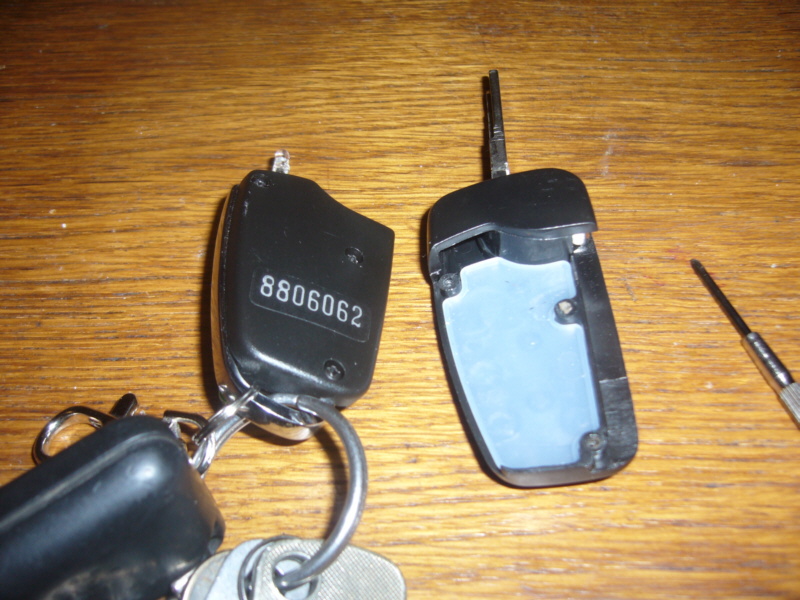

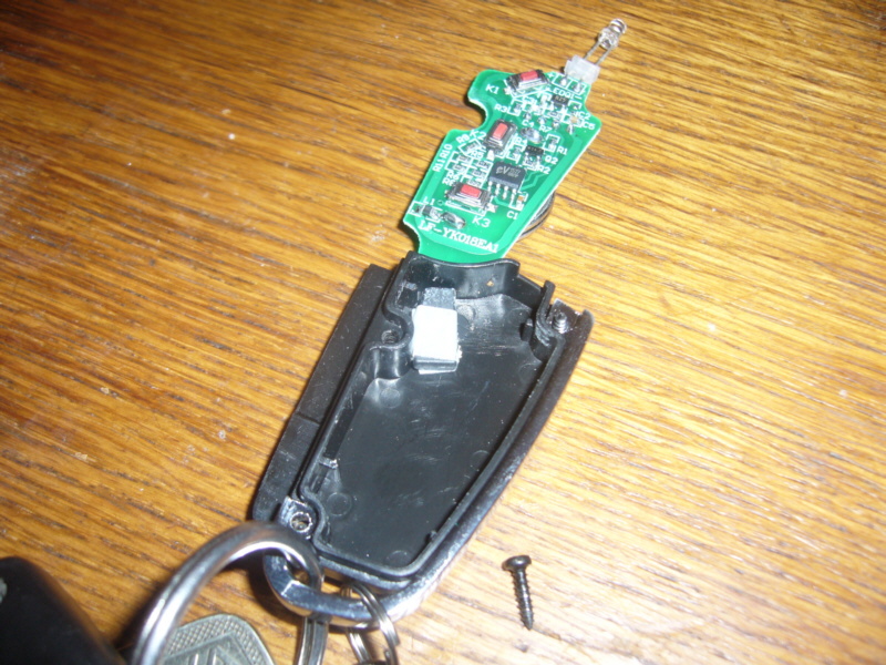

Um den Transponder einzubauen, muss man im Gegensatz zur Beschreibung den Carisma-Transponder UNTER die Elektr. Einheit kleben.
Dazu an der Rückseite die drei schrauben finden:
Die drei Schrauben lösen und das Gehäuse abheben.
Dabei darauf achten, das es hinten abgehoben wird und die LED nicht verbogen wird. Dann nach hinten rausziehen.
Ist es offen, den Transponder etwas isolieren, ich habs mit doppelseitigem Klebeband gemacht und mit Sekundenkleber genau an die zu sehende Position kleben.
Dabei die schmale Seite des Transponders nach VORNE richten.
Dann nur noch die FFB wieder zusammenschrauben......
Die FFB an sich schaut so aus:
