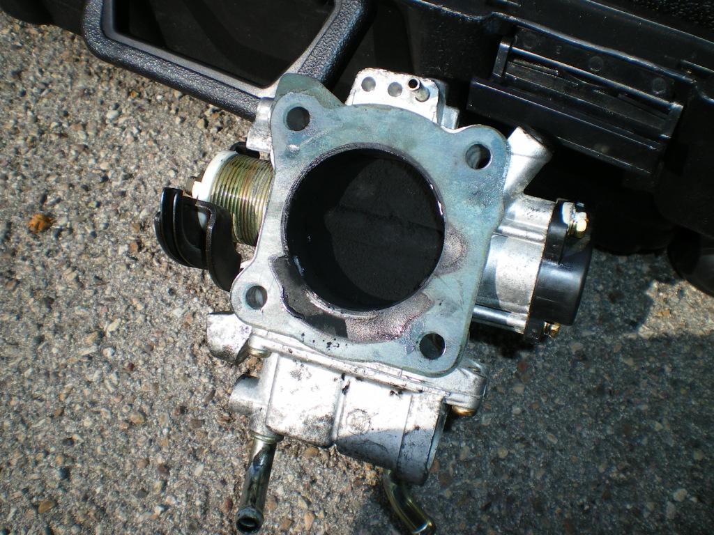

aaaalso, habe das Blastern jetzt auch hinter mir.
Habe aber auch öl im Ansaugkrümmer gehabt, und leider nicht alles ganz so sauber bekommen, wie ich es gerne hädte. Agr habe ich natürlich auch gleich mit zu gemacht.
Das er jetzt besser zieht... würde ich eigentlich nicht sagen. Naja, so viel zum Saubermachen gab es eigentlich auch nicht, da meine kleine erst 106 tkm drauf hat. Über den Benzinverbrauch äußere ich mich spähter, wenn ich einen vollen Tank leergefahren habe.
Außerdem habe ich entdeckt dass bei mir auf einer der Zündspulen etwas komisches drauf war, was ausschaut wie gelber Staub, oder so. Auf allen anderen war das Zeug nicht drauf. Die Zündkerze habe ich rausgeschraubt zum Nachschauen. Diese war in Ordnung.
weiß einer was das sein kann?

Servas Ikea.
DAS soll nicht SO ÜBEL ausgeschaut haben?
Was ICH sehe, ist schon hart an der Grenze.......
Zum gelben Zeug:
Schau mal mit ner Lampe Richtung Kerzen.
Meine Vermutung, wie ich das auf dem Bild erkenne:
Da MÜSSTE Rost zu sehen sein.......und kleine, schwarze Ablagerungen.
Dein Kerzenstecker schlägt Durch.......ist also defekt.
Zündspule nehmen, ab zu Mitsu und prüfen lassen.....
Öl im Ansaugtrakt hat 2 Mögliche Ursachen:
Kurbelwellen-Entlüftung saugt Öl in den Ansaugtrakt, hervorgerufen durch zu viel Öl im Motor, was bis zum kapitalen Motorschaden führen kann.
Das Öl wird mit der Kurbelwelle aufgeschlagen und beginnt zu schäumen.
Ölfilm-Abriss und Kolbenfresser mitsamt Lagerschaden sind die Folgen.
Ich hoffe, Du hast im Ansaugtrakt das ganze Öl entfernt, ebenso in den Ansaugkanälen.
Sonst wirds nicht lange dauern, bis sich die feinen Staubpartikel, die unweigerlich eingesaugt werden, einen Schmodder ergeben, der die Kanäle TOTAL dicht machen. Vorausgesetzt, es wird kein weiteres Öl angesaugt.
2.
Deine Dichtung zwischen Kopf und Ventiltriebsdeckel ist defekt.........
Lass hören, wie sich das ganze entwickelt u8nd du für Erfahrungen gemacht hast.

Mit der Aussage dass ich nicht si viel Dreck drinnen hatte, bezog ich mich auf den Kilometerstand. Ich weiß ja nicht genau wie es z.b. bei dir ausgesehen hat.
Den Schmutz habe ich sogut ich konnte entfernt.
Nachherbilder habe ich leider keine gemacht.
Die Zündspule habe ich erstmal saubergemacht und wieder drauf montiert. Werde mal beobachten ob es wieder auftritt.
Das abbauen und wieder draufmontieren entpuppte sich mit deiner Anleitung leichter als ich gedacht habe, ALSO VIELEN DANK. Hat sogar irgentwie Spaß gemacht. :ok:

Servas Eugen.
Sorry fürs Ikea......tippfehler......bin derzeit etwas neben mir zwecks der ganzen Probleme die ich habe.
Wie meiner ausgesehen hat, kannst Du ja vergleichen, alle Bilder sind ja hier im Thread. Ebenso die anderen....Deiner hat schon bissrl arg ausgesehen.
Freut mich sehr, das meine Anleitung Dir gut geholfen hat.
Spass macht sowas ja meistens, wenns klappt.
Ich darf kurz auf Renome hinweisen? :grins: (Möchte gerne wissen, wie ich alles besser machen kann).
Wenns weiterhin Probleme gibt bei Dir, bau die Drosselklappe nochmals aus.
Reinige die Nebenluft-Löcher penibel, die sind der Ausschlag fürs ruckeln.
Es sind die beiden ovale Löcher im unteren Bereich.
Genau schauen, auch auf der Rückseite und penibel reinigen.

Die Nebenluftlöcher habe ich schon gleich gereinigt, aber danke für dein Tipp. :ok:
Ich hoffe du behebst auch deine Probleme. :-(
