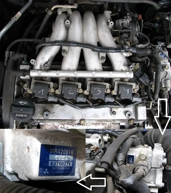

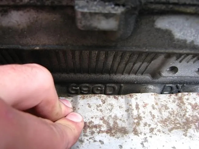

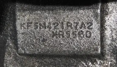

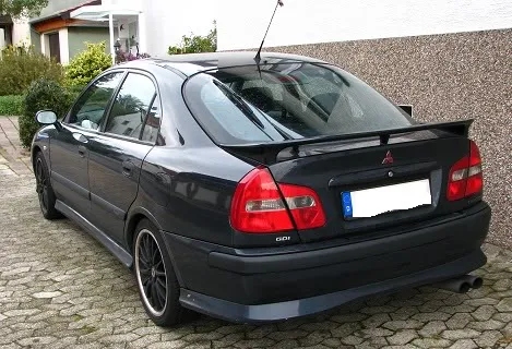

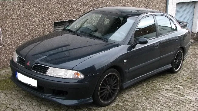

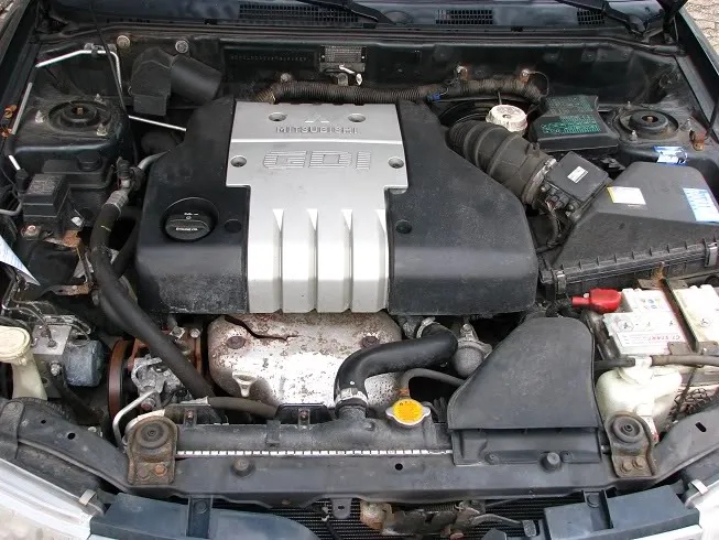

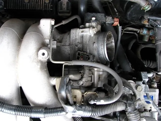

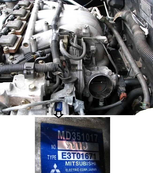

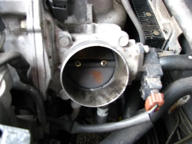

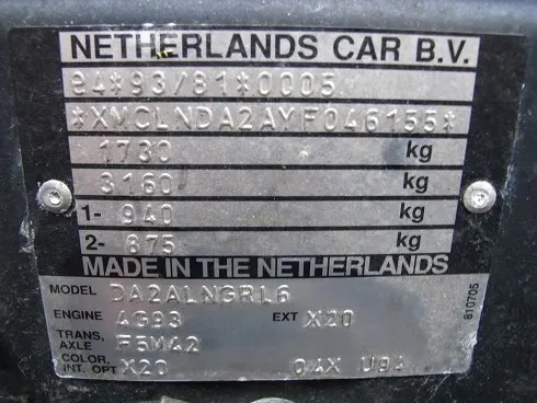

Da meine Grossmutter heute ins Krankenhaus musste, bin ich erst jetzt dazu gekommen Bilder zu machen.
Mein Ersatzgetriebe hat auch 20 Zähne.
Bisher habe ich als Angabe auch immer nur die ersten Ziffern gefunden, selbst auf dem Schild mit den Schlagzahlen sind nur die ersten Ziffern angegeben. Waren deine Ziffern komplett identisch?
Es irritiert mich etwas, dass dein Auto fünf Monate vor meinem Zugelassen wurde, du aber schon eine schwarze Ansaugbrücke hast obwohl der 122PS ja der überarbeitete ist und somit erst später hätte rauskommen müssen :denk: Seid ihr euch sicher, dass das ein sicheres Zeichen für den 122 PS ist? Meiner hat auch Scheibenbremsen, was meinen Nachforschungen nach auch zum 122PS passt :denk: :denk: :denk: :denk:
Ich glaube so langsam dass die Jungs meinen, wie Frankensteins Monster, aus rumliegenden Einzelteilen zusammengebaut haben :spin: oder er hat einfach ein halbes Jahr unangemeldet irgendwo rumgestanden.
Aber jetzt zu den Bildern. Ich hoffe ich überflute euch jetzt nicht damit.
Erstmal das Auto selbst (verspoilert, Dynamics Symbol, Scheibenbremsen):
Motorraum mit allen Schildchen, die ich finden konnte:
