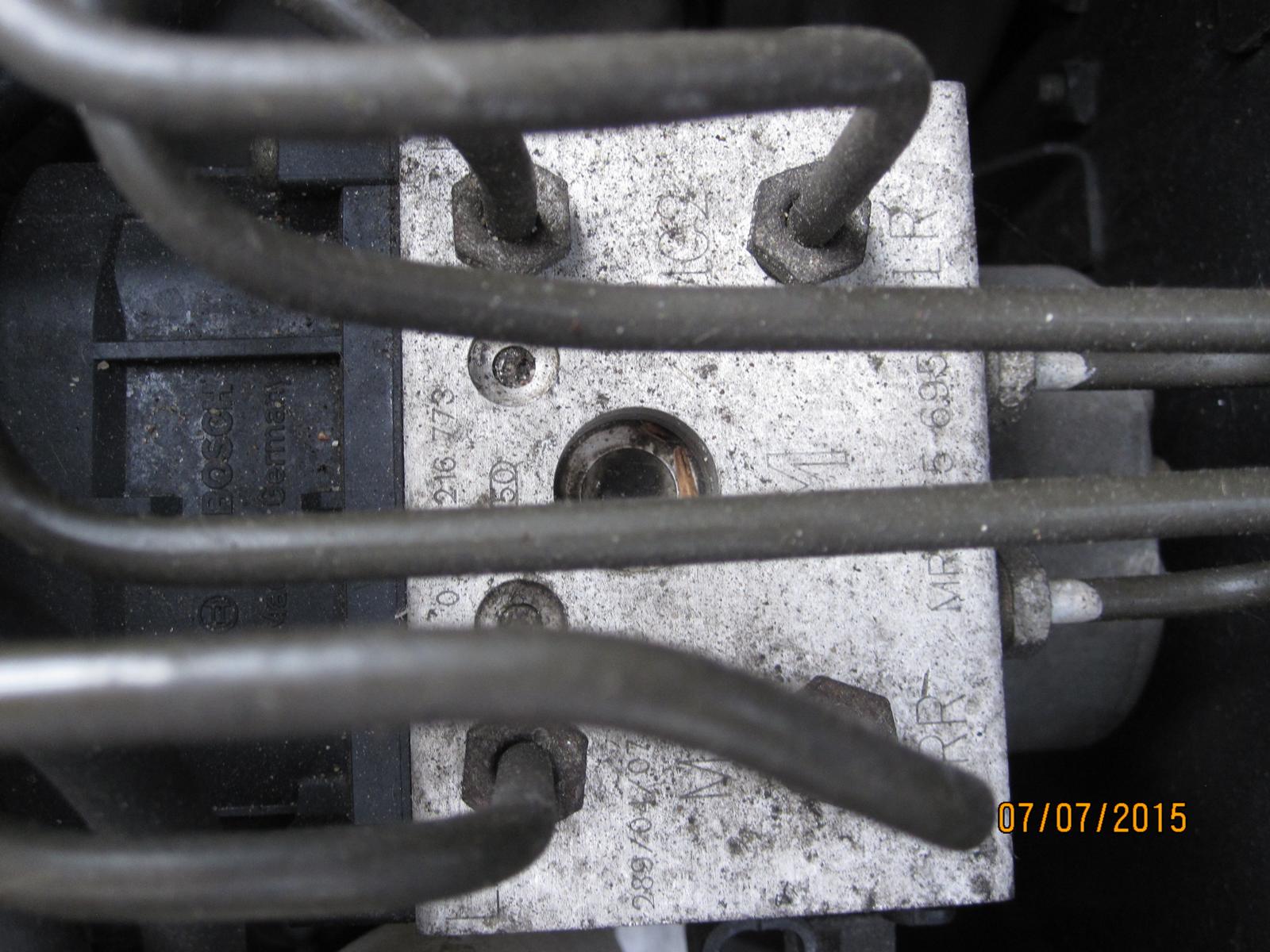

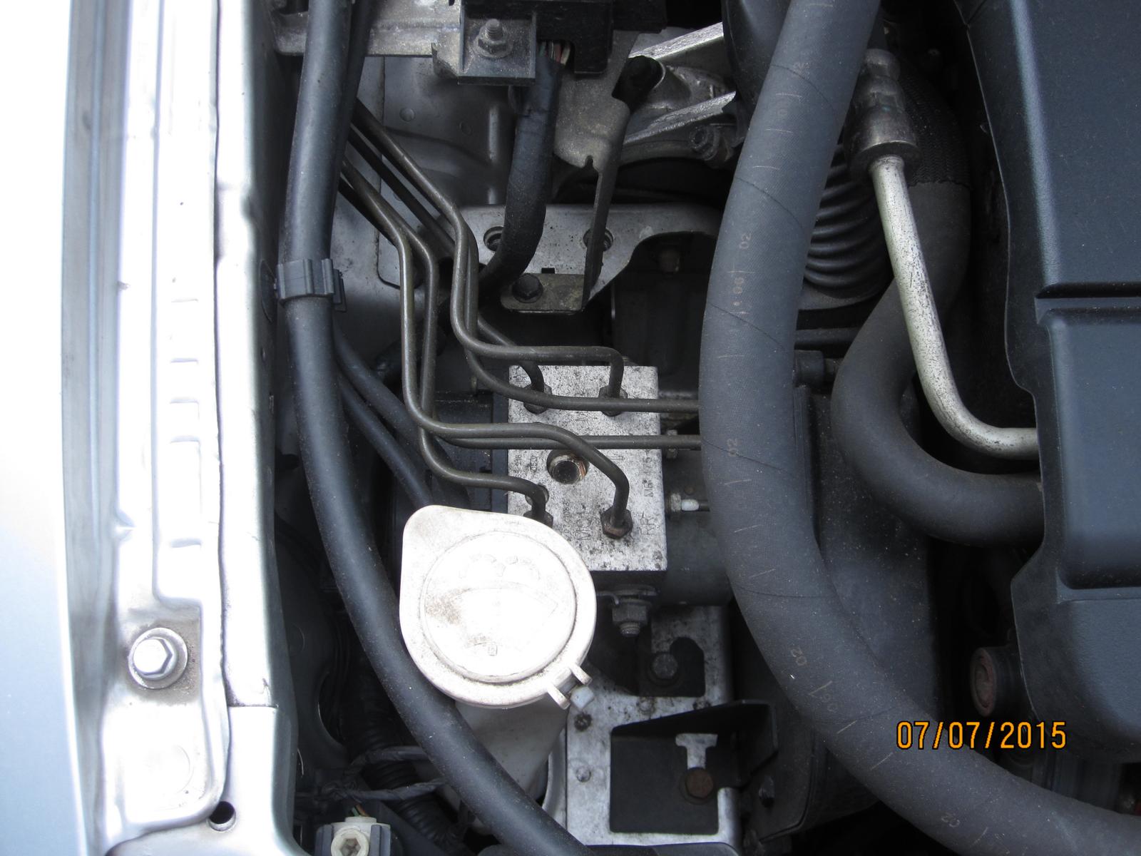

Ich hab jetzt hier mal mit Snake`s Hilfe geguckt und das hier gefunden. Müsste richtige sein, wa?
Konnte in dem kleinen Fenster aber keine Blässchen o.ä. erkennen, obwohl die Klimaanlage eingeschaltet war.

1.Das Klimakühlmittel tropft nicht,es verdampft.
2. Die Bilder zeigen die ABS-Pumpe
Du suchst den Trockner/Doppeldruckschalter.der sitzt zwischen Motor und Kühler.
Der gebogenene Schlauch mit dem Metallkrümmer geht zum Trockner.
Dieser hat ein Schauglas.
Dazu schaltest du die Klima für ein paar Minuten auf volle Pulle schaust nach Blasen und fühlst am Ein-und Ausgangsrohr auf gleiche Temperatur.
Ist sie unterschiedlich ist der Trockner zu.
Das gleiche machste am Kompressor ,da muss die Temperatur aber unterschiedlich sein (Eingang Kalt,Ausgang Warm)dann ist das System einwandfrei befüllt.
