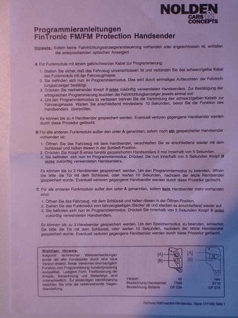

Habe soeben den Sender abgeholt und programmiert. Er funzt einwandfrei.
Der Sender sieht aus, wie der Originale von Mitsu, also Schwarz mit einem runden und einen eckigen Knopf, nicht mehr der ursprünglich graue! Siehe "Wichtiger Hinweis" auf der Anleitung unten...
Hier mal die Programmieranleitung. Ich habe "C" zum programmieren benötigt, sprich aufschließen, Schlüssel in der Position halten, Empfangsmodul abziehen, aufstecken und binnen 5 Sek. "B" drücken....fertig.
