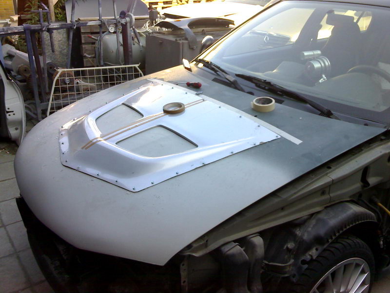

Da später die Lufthutze genau Symmetrisch sitzen soll, sollte man sich die Position genau ausrechnen.
Am besten mit Lackierklebeband die Position abkleben. Mitte der Hutze und Mitte der Haube. Als Orientierung dienen auch die Löcher der Scheibenwischer-Düsen.

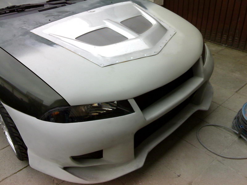

Dann die gesamte Lufthutze fest schrauben. Zunächst eine Bohrung oben mittig, dann mit einer Flachkopfschraube festschrauben (jetzt noch keine 45° Schraube benutzen!).
Zunächst sollte die Hutze oben komplett verschraubt werden, dann erst langsam nach unten arbeiten. Aber erst Bohren dann schrauben!
Das wichtige dabei ist, die Hutze immer ans Blech zu drücken - beim Bohren UND beim Schrauben, sonst können die Löcher später unterschiedlich ausfallen!
Abstand von Schraube zu Schraube ca. 5-6 cm.
Die Hutze muss wieder abgeschraubt werden. Dabei muss bei jeder Schraube die rausgedreht wird wieder die Hutze auf die Motorhaube gedrückt werden!

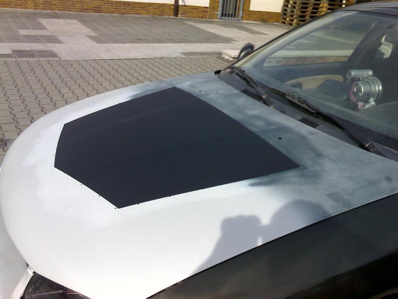

Danach die Motorhaube mit einem Fusselfreien Tuch und Silikonentferner Reinigen und lackierfertig machen.

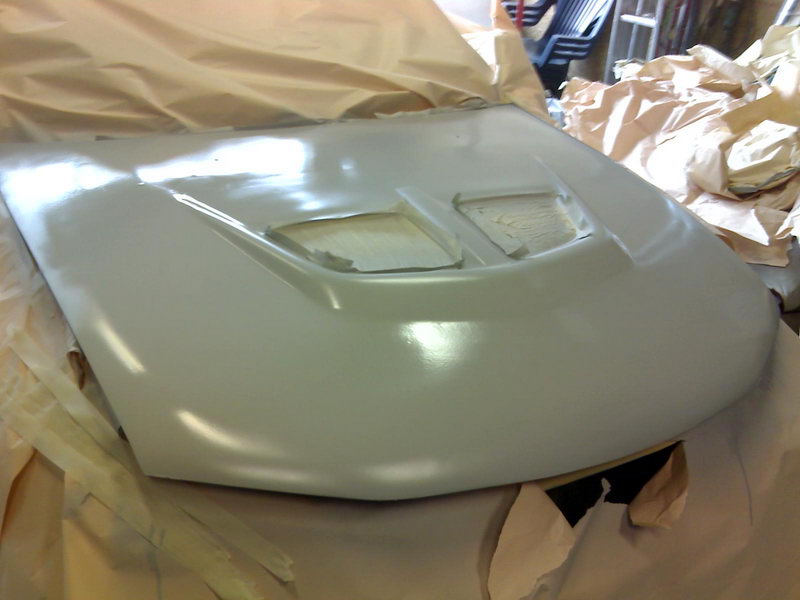

Nun muss die Motorhaube abgeklebt werden, da man ja später nicht den angeschliffenen Originallack durch die Hutze sehen will.
Es reicht aber wenn man nur den Teil, den die Lufthutze später nicht abdeckt, abklebt. So muss man nicht die ganze Haube lackieren.
Ist nun alles abgeklebt, fett- staub- und fusselfrei, kann man die gewünschte Farbe lackieren. Siehe Bild.

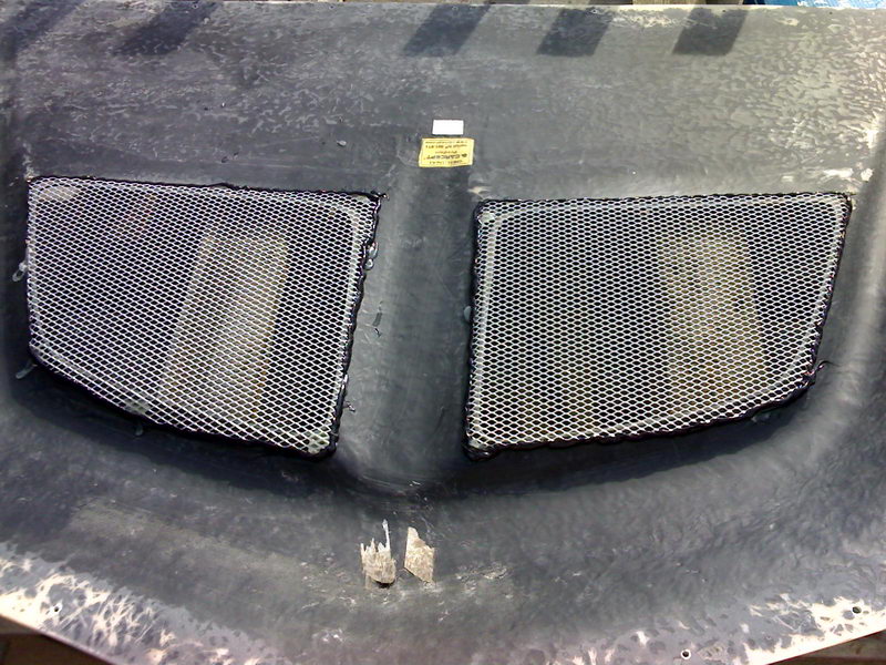

Ist das erledigt, wird das Alugitter in die Öffnungen eingepasst und mit dem Karosseriekleber verklebt.

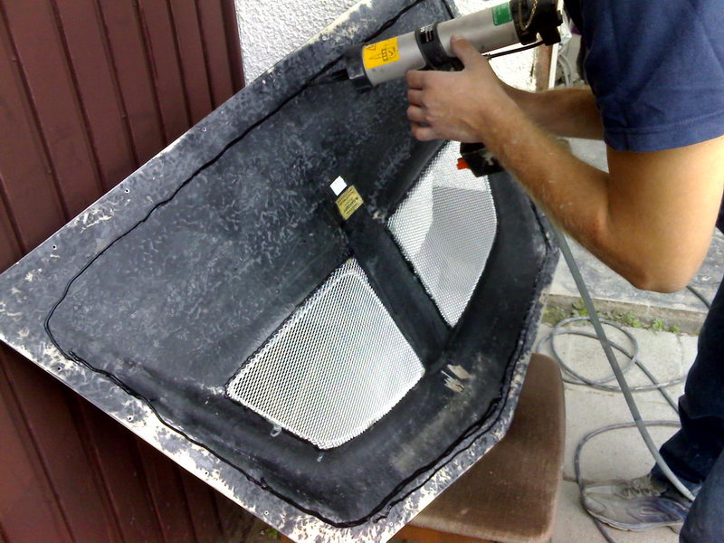

Wenn alles soweit wie beschrieben fertig ist, wird der Lufthutze von UNTEN großzügig der Karosseriekleber aufgetragen.
Die Hutze kommt dann wieder mit dem frisch aufgetragenen Karosseriekleber vorsichtig auf die Motorhaube und wird erneut verschraubt!

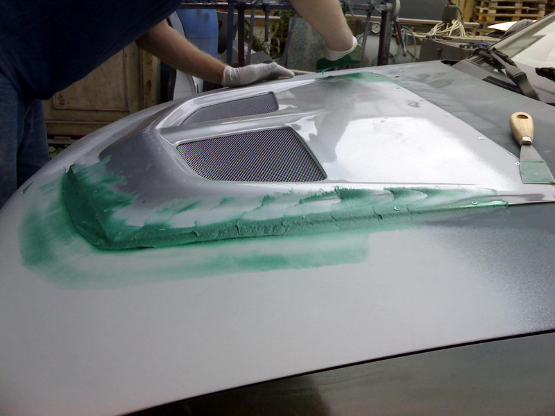

Jetzt kann großzügig Glasfaserspachtel um die Hutze herum aufgetragen werden. Wichtig ist, dass nicht das ganze Material auf einmal angemischt wird sondern in mehreren Etappen.
Da sich die Topf- oder Verarbeitungszeit je nach Hersteller nur um ein paar Minuten handelt. In dieser Zeit wird es schwierig alles auf einmal zu verarbeiten!

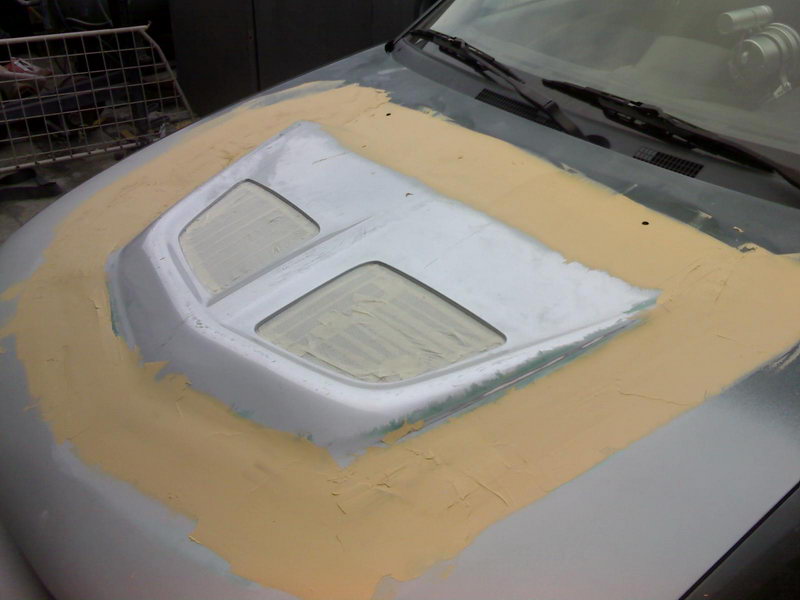

Ist die Glasfaserspachtel trocken kann man alles grob abschleifen und mit der Multi- oder Füllspachtel abziehen, Dieses Material natürlich auch in mehreren Etappen verarbeiten!
Jetzt muss die Oberfläche so lange geschliffen und gespachtelt werden bis alles eben ist. Auf die Spritzdüsenlöcher muss keine Rücksicht genommen werden da man diese Löcher später nochmal mit einer kleinen Rundfeile ausfeilen kann.
