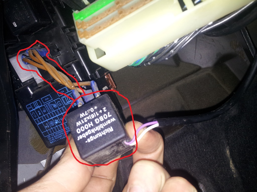

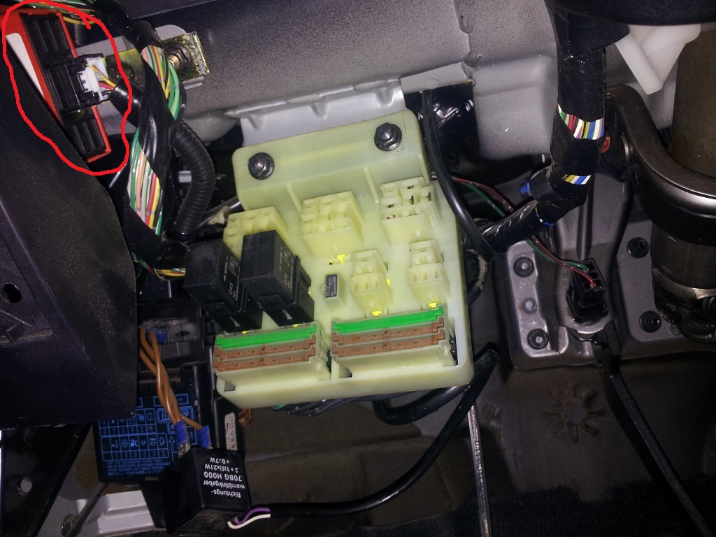

so hier nochmal meine sicht:
Was ist denn das ist das das relais was bei dir normal auf der platine sitzt ?? und ist es normal das das da so hängt und das die kabel gekreuzt angeschlossen sind ??
20130210_164858 - Kopie.jpg(259.41 KiB)
Ein Modul von BOSCH. für was das gut ist keine ahnung !
Ok es ist das steuergerät für mitsubishi gerade nachgelesen!

Bild 2 ist das Blinkrelais ,bei dir mit Anzeigeleuchte Anhänger.
Du hast den Facelift Cari ,da sieht das ganze etwas anders aus ,die Anleitung ist für den Vorface,könnte aber mit umdenken auch für den Facelift funktionieren.
