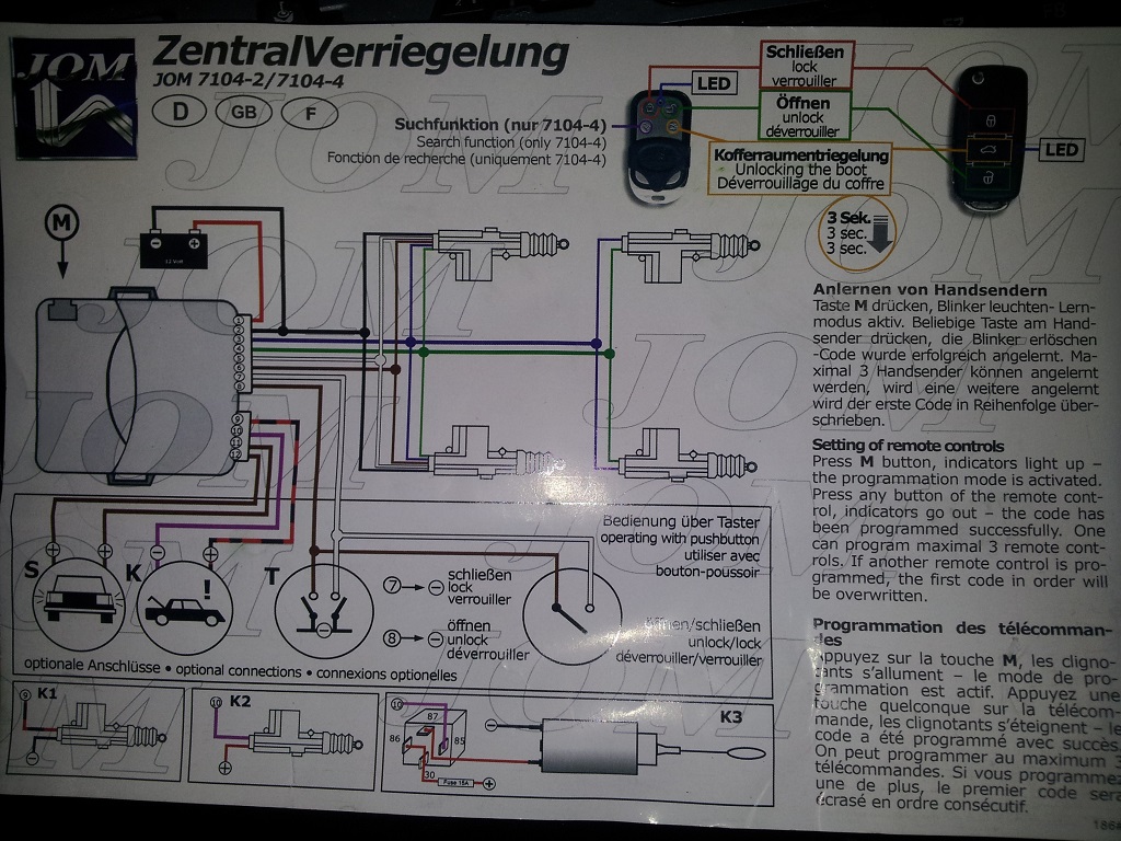

Hallo
ich habe mir vor kurzem sehr sehr sehr günstig (mein erstes auto) einen carisma 1.8 16v gdi bj.: 2000 gekauft und ich bin voll stolz drauf.
Ein paar bilder im anhang.
dieser hat eine zentralverrigelung nur leider ohne funkschlüssel ( fahrer tür aufschliessen und alle inc. kofferraum öffnen), also direkt mal eine zv per funk bestellt.
ich weiss das es viele themen zu dem thema zv einbau gibt nur leider konnte ich in keinem ne lösung für mein problem finden.
daher frag ich einfach mal hier nach, mein cari hat sein zv modul hinter der mittelkonsole, schon gefunden =).
Nun habe ich des öfteren gelesen das ich einfach an den zv schalter an der fahrer tür könnte ok gesagt getan.
Problem nun diese zv die ich gekauft habe hat 4 motoren die vorderen beiden werden mit 5 steckern angeklemmt die hinteren mit 2 was sicherlich erstmal egal ist.
nehme ich nun die 2 stecker der hinteren und schliesse diese vorne an den stecker ist es je nachdem wierum ich es anklemme das er entweder öffnet oder nur schliesst wobei ich da denke das die zv dauerhaft ein signal wegschickt.
Heisst von zv ein blaues und ein grünes kabel, gehe ich mit dem blauen an das weisse kabel der tür schliesst das auto klemme ich das blaue kabel an das braune der tür öffnet er.
Klemme ich beide dran und will per fernbedienung auf und zu schliessen tut sich garnichts.
Was mach ich damit das funktioniert?
gekaufte ZV = http://www.amazon.de/Zentralverriegelun ... img_2_BMHG
Ich glaube das war ein fehlkauf aber hoffe das es trotzdem irgendwie funktioniert und danke schonmal für jede weitere hilfe.
-- hinzugefügt am 10.02.2013 15:10:
Noch mal im anhang die beschreibung der ZV
leider kann man nur 5 bilder hinzufügen.

6/19 10.02.2013, 16:23
http://www.niceice36.de/cms/include.php ... 0b0f0023f6
Servas.
Schau mal, ob Du mit meiner kleinen Anleitung weiterkommst.
Und ob Deine FFB PLUS schaltet, anstatt MINUS.

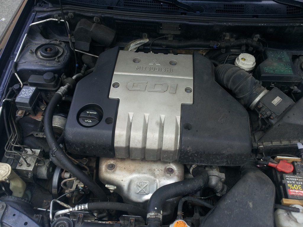

7/19 10.02.2013, 16:33
Hey
danker erstmal für deine schnelle antwort.
ich habe deinen beitrag schon gelesen und genau da wo bei dir das relais sitzt ist bei mir keins vorhanden !
rechts wie auch links nicht ich habe nur unten wo bei dir nur ein schmalles relais sitzt (untenlinks beim ersten bild) da sitzen bei mir 2 solch schmale ansonsten habe ich nichts auf dieser platte sitzen.

so hier nochmal meine sicht:
Was ist denn das ist das das relais was bei dir normal auf der platine sitzt ?? und ist es normal das das da so hängt und das die kabel gekreuzt angeschlossen sind ??
20130210_164858 - Kopie.jpg(259.41 KiB)
Ein Modul von BOSCH. für was das gut ist keine ahnung !
Ok es ist das steuergerät für mitsubishi gerade nachgelesen!

8/19 10.02.2013, 20:01
Bild 2 ist das Blinkrelais ,bei dir mit Anzeigeleuchte Anhänger.
Du hast den Facelift Cari ,da sieht das ganze etwas anders aus ,die Anleitung ist für den Vorface,könnte aber mit umdenken auch für den Facelift funktionieren.

habs wie schon oben beschrieben am taster der tür versucht nur schlatet er direkt so wie ich ein kabel der funk zv anklemme nachdem beide dran sind passiert nichts mehr. das sieht so aus ich könnte mich hinsetzen lass ein kabel der funk zv und je nachdem an welches der beiden kabel ich dieses eine an dem taster der anklemme schaltet es direkt auf oder zu ohne das ich irgendetwas an der fernbedienung drücke als würde die funk zv dauerstrom auf ihrem kabel liefern wobei die interne vom cari direkt einen impulse bekommt und schaltet wie ich das kabel anklemme an auf und zu des tasters der tür.
