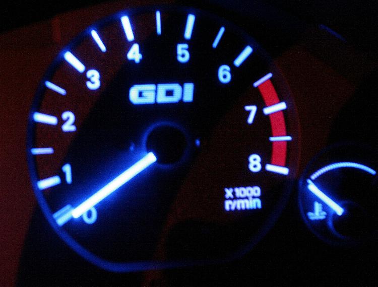

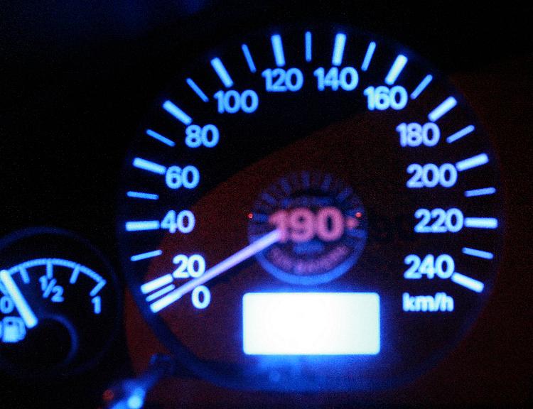

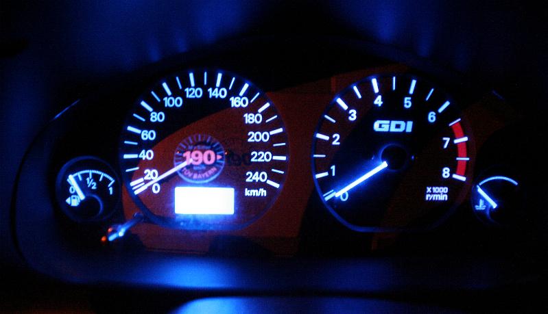

So, Mädels und Jungs,
es ist prachtvoll, äh, vollbracht: die blauen Birnen sind drin (siehe Bilder).
Und das mit dem Tachoausbau ist wirklich easy.
