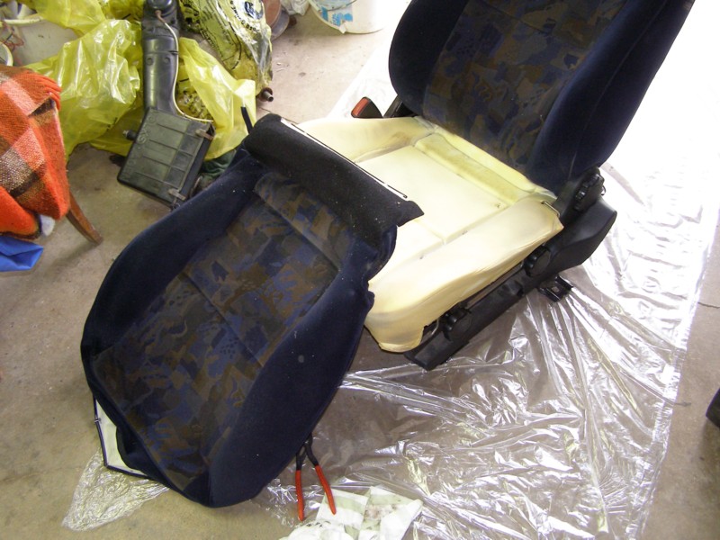

Hab heute den Bezug von meinem Fahrersitzt abgemacht, weil bei mir eine Naht auf der Sitzfläche auf einer Lange von 10cm offen war. Und da es für unsere Caris nicht wirklich gute Sitzkonsolen für Sportsitze gibt oder sogut wie keine gibt hab ich mir gleich mal den ganzen sitzkonsolen kram an meinem sitzangeschaut und bin auch gleich auf eine schnelle einfache und tüv-konforme lösung gestoßen.
man kann die Verschiebekonsole vom original sitz benutzen. diesel lässt sich mit 4 schrauben vom restlichen sitz entfernen. auf diese muss dann nurnoch eine durch gehende metallplatte verschraubt werden, dabei ist zu beachten das man auf der jeweiligen türseite noch distanzhülsen einbringt um den höhenunterschied der beiden schienen auszugleichen. auf diese metall platte kann dann jeder beliebige sport sitzt einwandfrei verschraubt werden. auf das richtige material ist selbst verständlich zu achten, wie z.b. 8.8er(wert für zugfestigkeit) schrauben und eine ausreichend dicke metallplatte. den sitz kann man dann einfach über den originalen verstellheben an der Seite nach vorne und hinten schieben.
mit dieser lösung wäre selbst der tüv einverstanden, da man jediglich die originalkonsole verwendet und es keine schweißnähte gibt die eventuell brechen können. ich hab mal eine kleine skizze gemacht uznd einbild von meinem reparierten sitz.
man sieht nichts mehr , wie neu

Hab vorhin mal mit meinem Vereinsvorsitzenden gebabbelt, der ist Sachverständiger bei der DEKRA, der hat gesagt das es eine sehr vernünftige Lösung ist, bei der es keine probleme bei der eintragung geben würde, da es ja nur schraubverbindungen sind und diese genauso groß sind wie beim original Sitz :ok:
