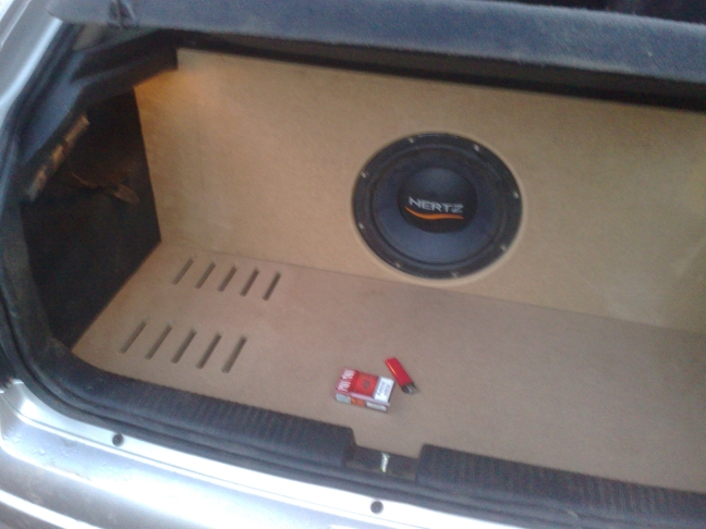

Kleiner Vorgeschmack:
Alpine 7878 HU (was feines für Björn), MB RVF 216 FS, Helix DB5 (alt) Amp, 1F Cap, Hertz ES300 (alt), ca 7m² Alubutyl, ca 100m Kabel (da Vollaktives FS), 100m Geflechtschlauch, ca 5m² MDF
Serienoptik bleibt vollkommen erhalten ausser im Kofferraum, da passen trotzdem noch 2 Kästen rein
Kleiner Vorgeschmack, leider nen bissel unscharf!
