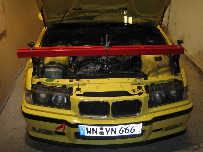

ich meine ne motorbrücke braucht man weil man n motorlager abschrauben muss-hab aber den motor grad nimmer vor augen...und selbst wenn-n rohr und n stabiles seil gehen zur not auch...

den motor kannst mit ner motorbrücke einfach aufhängen.
geht auch einfacher mit nem ganz banalen rohr welches auf die kotflügel gelegt wird-bzw auf die innenseite des kotflügels das da nix passiert.
