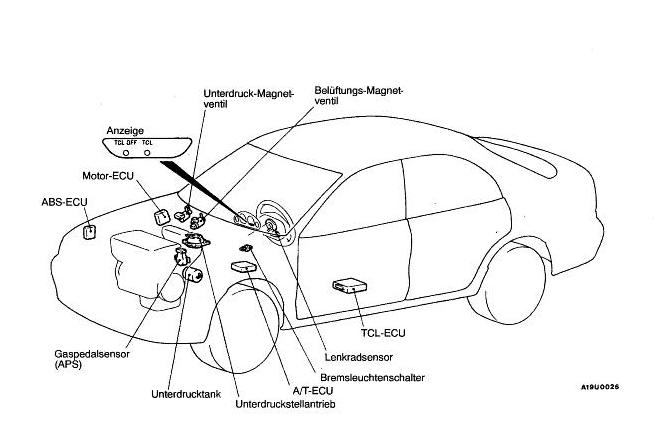

EDIT : hab da mal was gefunden, genauer ging nicht :-(
23/69 09.01.2012, 22:35
Was denkste denn, wie mich das eBay verwirrt hat. Such dort mal nach "Motorsteuergerät Carisma". Da findeste alles mögliche. Den ESDT, das wirkliche MSTG und das rote Wegfahrsperren-Teil.
In der Zeichnung ist das Teil links im Motorraum. Oder eher links am Radkasten? Sieht merkwürdig aus.

24/69 09.01.2012, 22:43
Hab so ein "Motorsteuergerät" bei eBay für 1€ gekauft, naja nun hab ich grad erfahren, dass es der Einspritzdüsentreiber ist :haha: laut Bild könnte es sogar im Innenraum sein. Und so sauber wie die Teile bei eBay etc aussehen vermute ich auch, dass die dort sein könnten, meine sogar mal so eine Fläche in der Farbe hinter dem Handschuhfach gesehen zu haben, die Farbe kommt mir so bekannt vor :denk:
