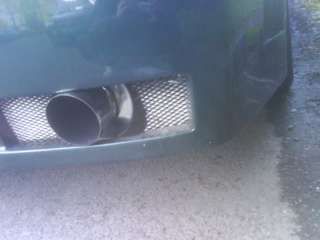

aber bin alleine schon mit der ansicht von hinten super zufriedn
