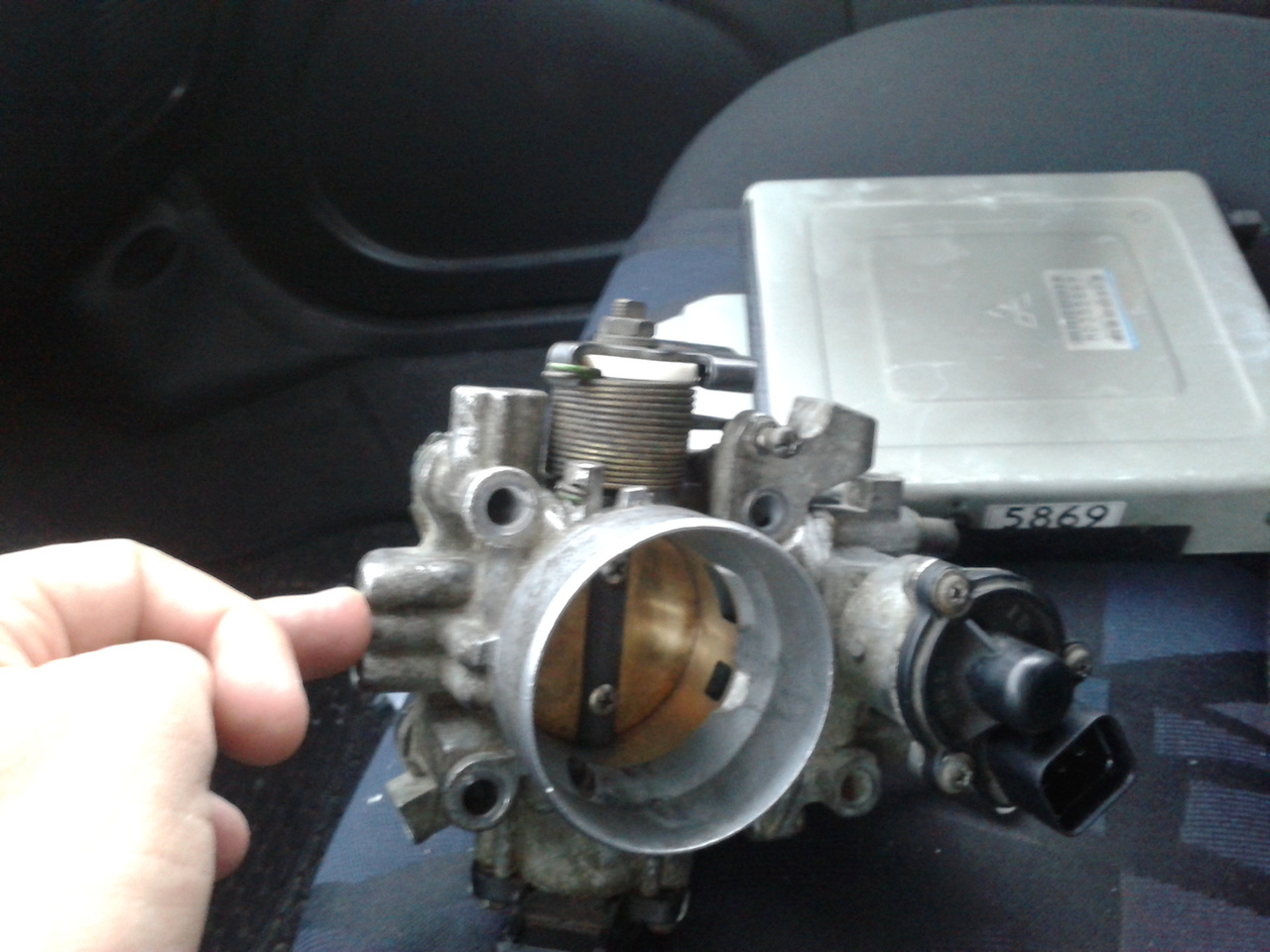

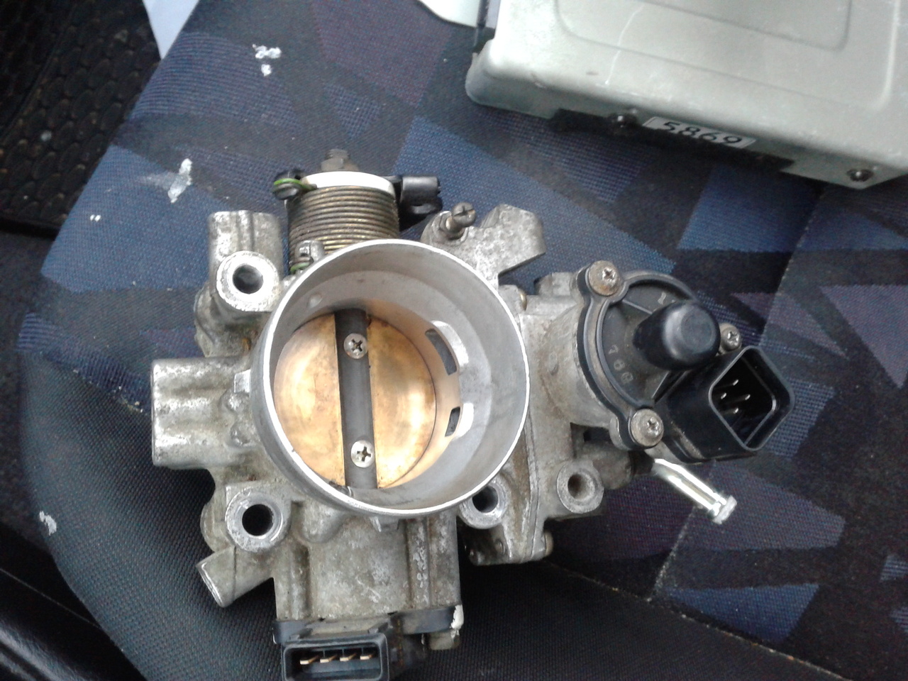

21/34 22.09.2012, 13:03
Was sagt die alte DK?
Wenn möglich Bilder.
Luftmassenmesser spülen.

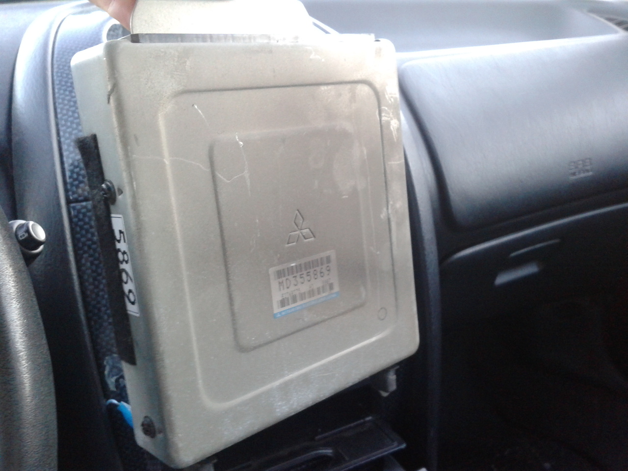

22/34 25.09.2012, 08:57
so der Carisma fährt jetzt wieder. bisher ohne probleme. gut also seit gestern nachmittag 20 km ;)
kostenpunkt 393 euro.
auf der Rechnung steht.
Unterdruck-Stellantrieb erneuert
ECI-Steuereinheit erneuert
Teile :
Leerlaufventil gebraucht 60 €
Motorsteuergerät 120 €
Wenn ich mir die Bilder anschaue, hab ich wohl doch das Modell mit der "mechanischen" Drosselklappe , oder ?

23/34 25.09.2012, 11:20
Jepp ,ist die mechanische DK.Hättste mal eher die Bilder reingesetzt.
180€ ,der Rest Arbeitslohn :td: Happig
Den Servo wechsel ich dir inner halben STD,als mittelmässiger Schrauber.
Unterdruckstellantrieb hat er nicht.Drehzahlerhöhungsservo ist das mit den 3 Schrauben(Elektrisch)
Ob das Motor-STG erneuert werden musste???
